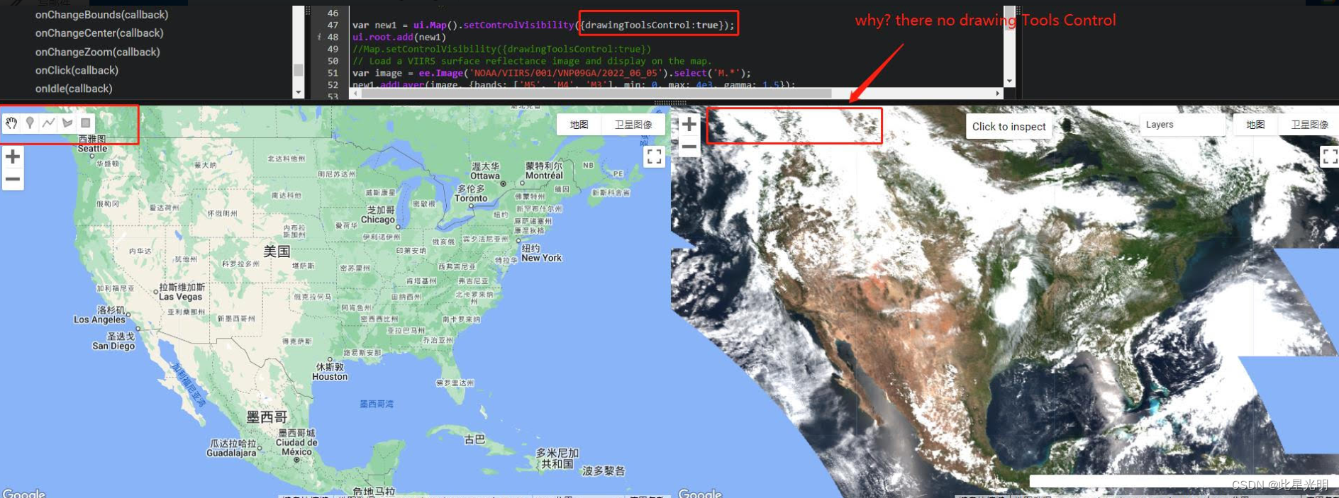

之前遇到了一个问题:
Is there anyone about the newly created map, why can not display drawingToolsControl on the new ui.Map().
这个问题并不是一个系统的问题,也没有再console控制台上进行报错提示,但是却得不到想要的结果。本来是想重新建立一个APP用来展示新的地图,并且通过可视化矢量(点、线、面)的手动操作来给影像的后续运算进行计算,但是结果,把新的map重新加载进来却无法展示。
 原有代码:
var new1 = ui.Map().setControlVisibility({drawingToolsControl:true});
ui.root.add(new1)

下面这个函正常情况下可以显示除了画图工具栏中的所有信息,但是维度无法显示画图工具栏

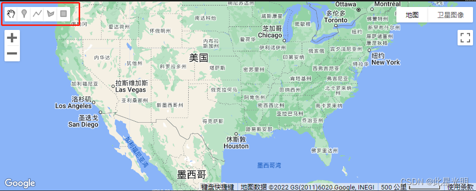

其实只需要再次设定一个新的代码就可以了,我们去掉原有的函数.setControlVisibility(),然后我们再次将我们新设定的ui.Map进行设定为可视化为真:
var new1 = ui.Map()//.setControlVisibility({drawingToolsControl:true});
new1.drawingTools().setShown(true)
ui.root.add(new1)

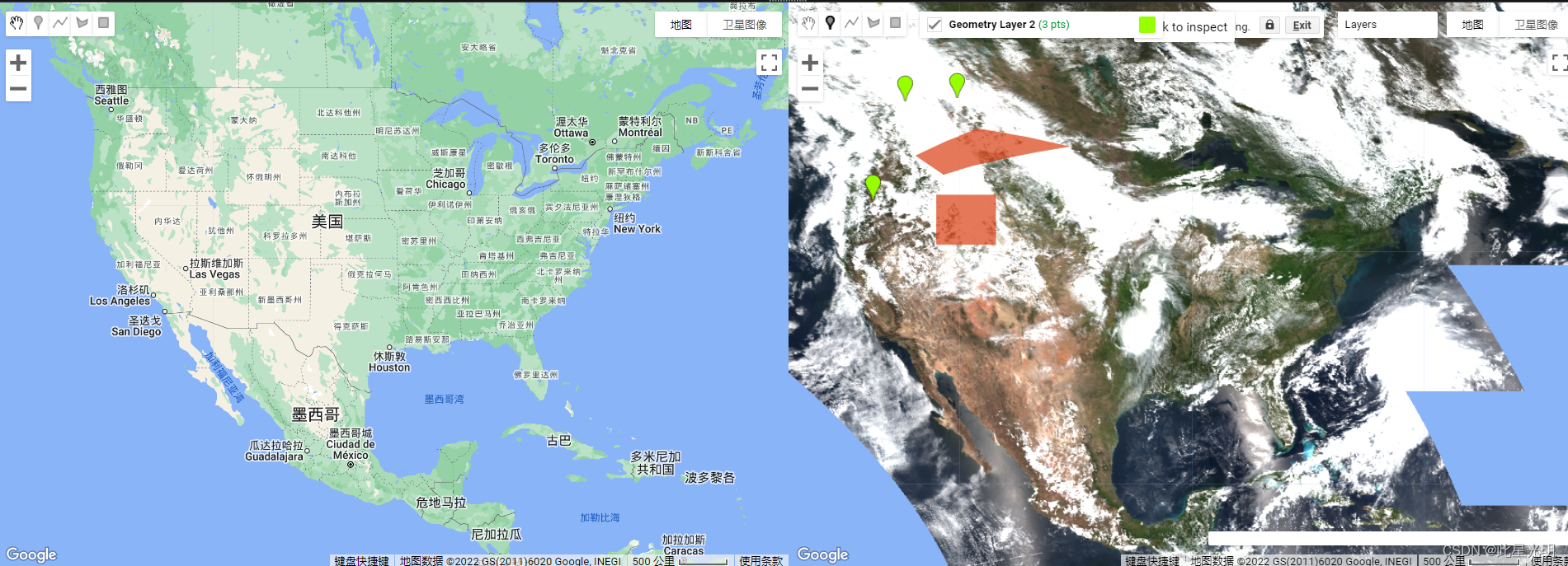

重新修订之后的结果:
由此可以看出,系统默认的状态下,对于新加载的ui.Map并不会进行全部小部件的加载,所以这里我们需要在设定好的情况下对其进行再次设定,这样可以完成一个和原始GEE Map中一样的全新的地图创建。
