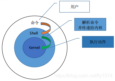

Shell是一个命令解释器,他的作用就是解释执行用户输入的命令和程序,用户输入一条命令,它就执行一条,就可以立即得到回应的对话方式被称为"交互"
Shell存在于操作系统的最外层,负责与用户直接对话,把用户输入的命令解释给操作系统,并处理各式各样的操作系统的输出结果,然后输出到明明返回给用户;例如,在Linux系统种用户输入用户名和密码并登陆到Linux后所有的操作均由Shell解释并执行。
从’Shell’单词的英文释义可得,命令解释器(Shell)是贝壳的意思,从图片来看Shell就像贝壳一样包住了系统核心

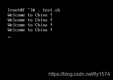

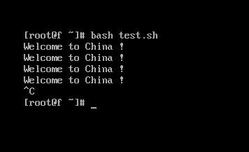

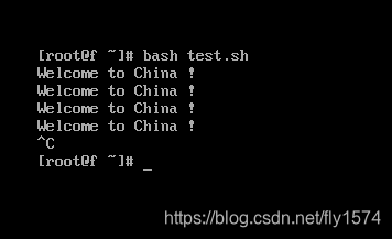

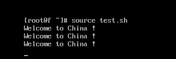

2、脚本的执行
1、使用 . 加上文件名或者绝对路径,点后面有一个空格
2、使用解释器执行,如下:
3、使用source
3.脚本的终止
