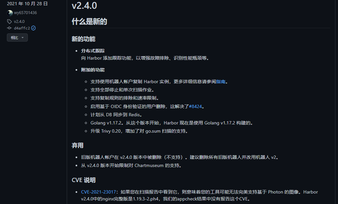

1.1 Harbor新功能-分布式跟踪
Harbor在2.4.0
版本后新增一个功能:向 Harbor 添加跟踪功能,以增强故障排除、识别性能瓶颈等。
目前Harbor支持Jaeger
和OpenTelemetry
(简称otel)两种实现方式。

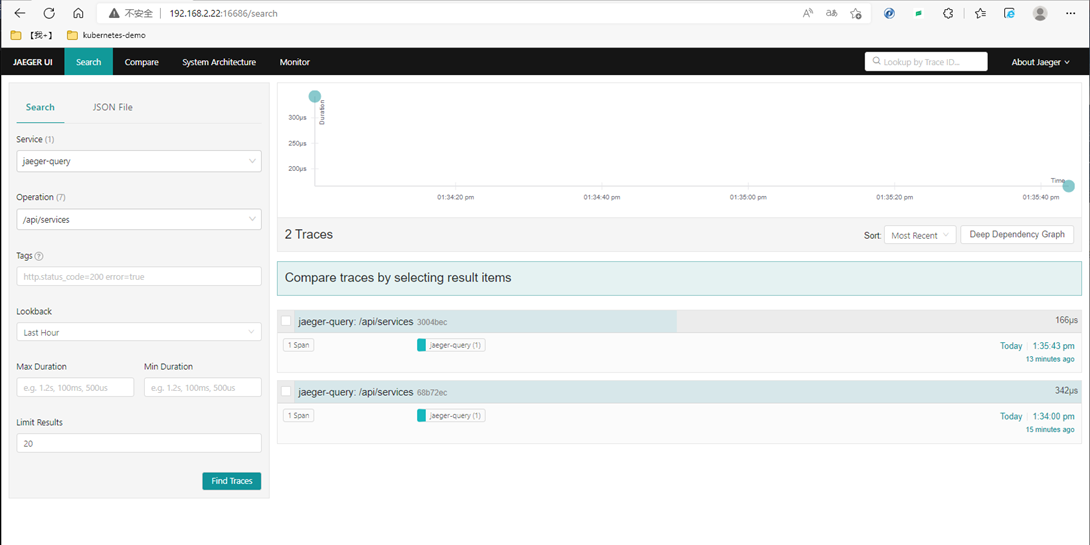

2.2 浏览器登录Jaeger UI
然后在浏览器通过http://localhost:16686
或者http://192.168.2.250:16686
来访问 Jaeger UI。

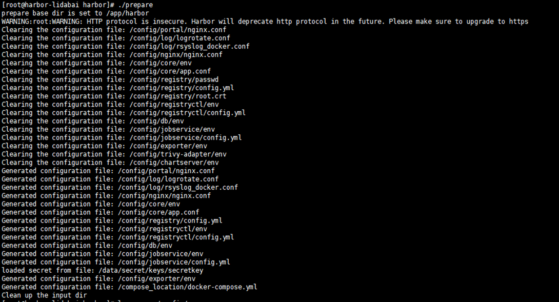

3.3 配置注入
每次修改harbor的配置文件,都需要执行./prepare
才可以使修改的配置生效。
$ ./prepare

Jaeger获取Harbor追踪信息
在部署Jaeger服务和配置Harbor服务后,可以在Jaeger的UI界面查看Harbor的追踪信息。
在Search-Service

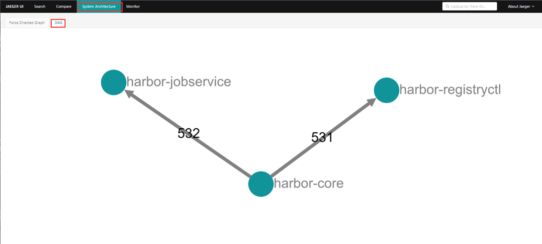

处可以看到Jaeger已经采集到Harbor的监控数据了,
然后在【System Architecture
】的DAG
查看Harbor的链路追踪图了:
