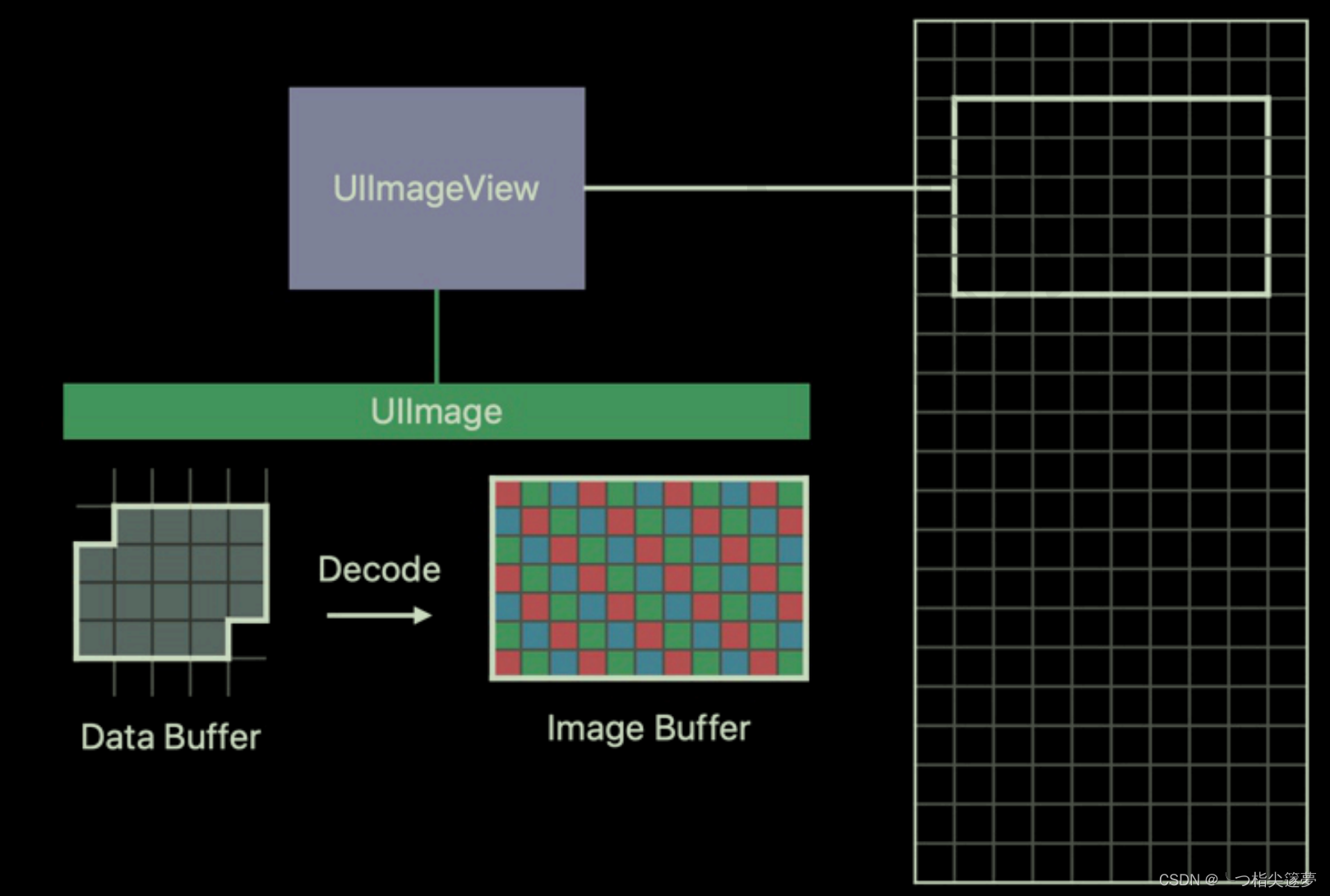

  • UlImage 是 iOS 中处理图像的高级类,创建一个 UlImage 实例只会加载 Data Buffer,将图像显示到屏幕上才会触发解码,也就是 Data Buffer 解码为 Image Buffer,Image Buffer 也关联在 Ullmage 上。
  • Ullmage 关联的图像是否已解码对外部是不透明的,没有办法判断,其实在日常的内存消耗来讲,图片的渲染是特别消耗内存的。接下来来探究一下究竟是为什么?
  • 需要图片的加载其实分为两个方面:解码和渲染,如下所示:
  • 这个过程中都有一个内存缓存区与之关联:
    • Data Buffer 是存储在内存中的原始数据,图像可以使用不同的格式保存,如 jpg、png,Data Buffer 的信息不能用来描述图像的像素信息;
    • Image Buffer 是图像在内存中的存在方式,其中每个元素描述了一个像素点,Image Buffer 的大小和图像的大小成正比;
    • Frame Buffer 和 Image Buffer 内容不同,不过其存储在 vRAM(video RAM)中,而 Image Buffer 存储在 RAM 中。
  • 解码就是从 Data Buffer 生成 Image Buffer 的过程,Image Buffer 会上传到 GPU 成为 Frame Buffer,GPU 以每秒 60 次的速度使用 Frame Buffer 更新屏幕。其中在解码阶段创建的 imageBuffer 是长期对内存占用产生较大的影响。
