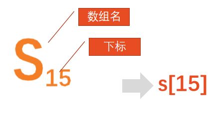

2.一维数组
2.1定义与初始化

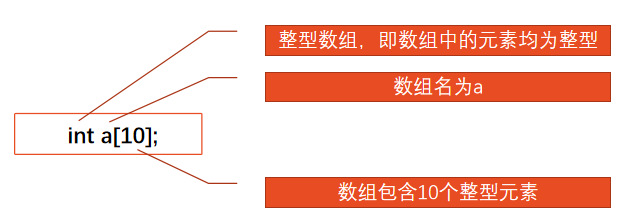

2.1.1一维数组的定义
(1) 数组名的命名规则和变量名相同,遵循标识符命名规则。
(2) 在定义数组时,需要指定数组中元素的个数,方括号中的常量表达式用来表示元素的个数,即数组长度。
(3) 常量表达式中可以包括常量和符号常量,不能包含变量。
类型说明符  数组名[常量表达式]
//例如
int a[10];
数组元素的下标从0开始,用“int a[10];”定义数组,则最大下标值为9,不存在数组元素a[10],定义的数组元素分别为:
一维数组储存地址是连续的。

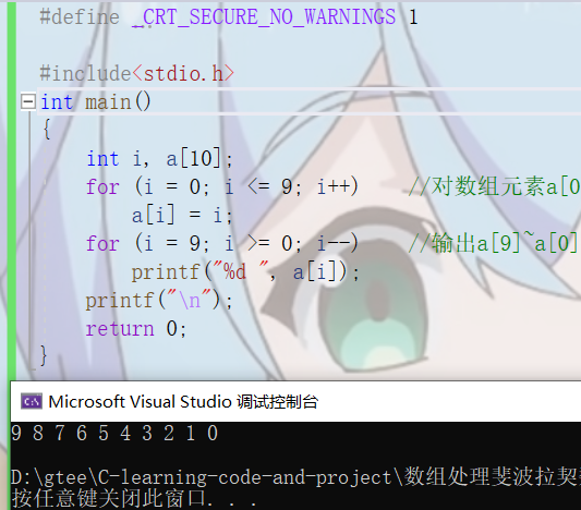

对10个数组元素依次赋值为0,1,2,3,4,5,6,7,8,9,要求按逆序输出。
#include<stdio.h>
//对10个数组元素依次赋值为0,1,2,3,4,5,6,7,8,9,要求按逆序输出。
int main()
	int i, a[10];
	for (i = 0; i <= 9; i++)	//对数组元素a[0]~a[9]赋值
		a[i] = i;
	for (i = 9; i >= 0; i--)	//输出a[9]~a[0]共10个数组元素
		printf("%d ", a[i]);
	printf("\n");
	return 0;

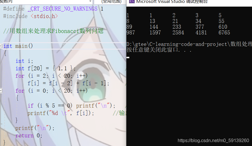

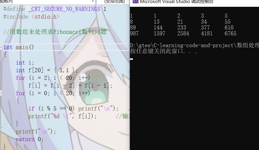

用数组来处理求Fibonacci数列问题,用数组求斐波拉契数列前20个元素
#define _CRT_SECURE_NO_WARNINGS 1
#include <stdio.h>
//用数组来处理求Fibonacci数列问题
int main()
	int i;
	int f[20] = { 1,1 };				//对最前面两个元素f[0]和f[1]赋初值1
	for (i = 2; i < 20; i++)
		f[i] = f[i - 2] + f[i - 1];		//先后求出f[2]~f[19]的值
	for (i = 0; i < 20; i++)
		if (i % 5 == 0)
			printf("\n"); 			//控制每输出5个数后换行
		printf("%d \t", f[i]);		//输出一个数
	printf("\n");
	return 0;

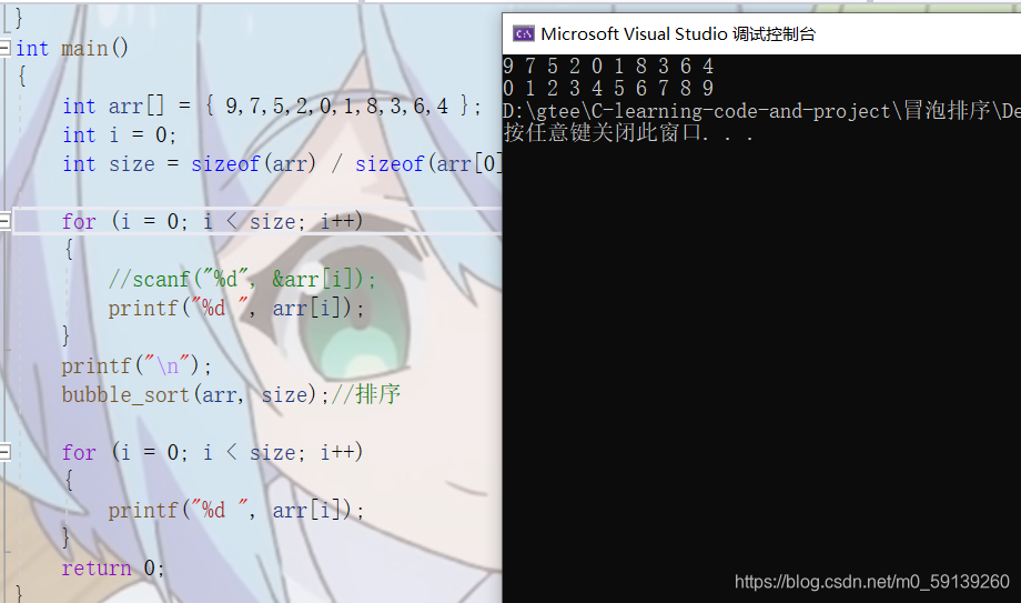

2.3冒泡排序
设计一个程序,将一个整型数组内的十个数按从小到大的规则排列
思路:从数组首位元素开始将数组的相邻两个元素进行比较,如果前面的元素比后面大,则进行交换否则不交换,每进行一趟排序就能将一个最大的数放在最后,如果需要把所有元素都排好序,需要进行数组元素个数减一趟排序。因为每一趟排序都会排出一个最大的数放在后面,也就是说每排序一趟就有一个数排序完成,所以每完成一趟排序,排序比较次数就减一,假设数组元素个数为size,则一共要进行size-1趟排序,第n趟排序比较次数为size-n。比如10个元素进行冒泡排序,一共要进行9趟排序,第一趟需排序比较9次,第二趟8次,第三趟7次,以此类推。
#include <stdio.h>
//冒泡排序(int) 从小到大
void bubble_sort(int* arr, int size)
	int i = 0;
	for (i = 0; i < size - 1; i++)
		int j = 0;
		int flag = 1;//判断数据是否发生交换,默认没有发生交换
		for (j = 0; j < size - 1 - i; j++)
			if (arr[j] > arr[j + 1])
				int tmp = arr[j];
				arr[j] = arr[j + 1];
				arr[j + 1] = tmp;
				flag = 0;
		if (flag)
			break;
int main()
	int arr[] = { 9,7,5,2,0,1,8,3,6,4 };
	int i = 0;
	int size = sizeof(arr) / sizeof(arr[0]);
	for (i = 0; i < size; i++)
		//scanf("%d", &arr[i]);
		printf("%d ", arr[i]);
	printf("\n");
	bubble_sort(arr, size);//排序
	return 0;

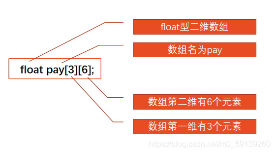

二维数组常称为矩阵(matrix)。把二维数组写成行(row)列(column)的排列形式,可以有助于形象化地理解二维数组的逻辑结构。
//二维数组定义格式
类型说明符  数组名[常量表达式][常量表达式]
	float a[3][4], b[5][10];
	//定义a为3×4(3行4列)的浮点数数组,b为5×10(5行10列)的浮点数数组
	int a[2][5] = { {1,2,3,4,5},{6,7,8,9,10} };
	int b[][5] = { {1,2,3,4,5},{6,7,8,9,10} };
	//定义2行5列的整型数组
	//其中行可以省略,但是列不能省
二维数组可被看作一种特殊的一维数组: 它的元素又是一个一维数组。
例如,float a[3][4];可以把a看作一个一维数组,它有3个元素:a[0], a[1], a[2],每个元素又是一个包含4个元素的一维数组:

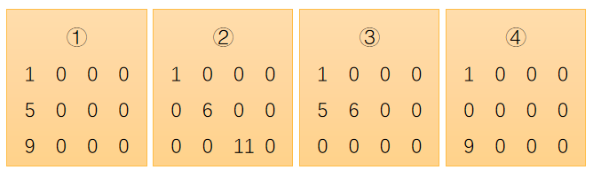

(3)可以对部分元素赋初值。
int a[3][4]={{1},{5},{9}};//①
int a[3][4]={{1},{0,6},{0,0,11}};	//②
int a[3][4]={{1},{5,6}};	//③
int a[3][4]={{1},{},{9}};	//④
erweishuzhu
