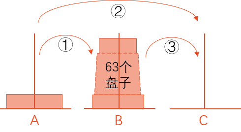

这位先知会这样想: 假如有另外一位先知能有办法将上面63个盘子从A座移到B座。那么,问题就解决了。此时先知只须这样做:
① 联系他的好朋友第2个先知将63个盘子从A座移到B座;
② 自己将1个盘子(最底下的、最大的盘子)从A座移到C座;
③ 再让第2个先知将63个盘子从B座移到C座。
第2个先知又想: 如果有人能将62个盘子从一个座移到另一座,我就能将63个盘子从A座移到B座,他是这样做的:
① 联系他的好朋友第3个先知将62个盘子从A座移到C座;
② 自己将1个盘子从A座移到B座;
③ 再让第3个先知将62个盘子从C座移到B座。
以此类推

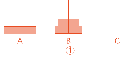

① 将A座上2个盘子移到B座上(借助C座)。

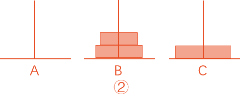

② 将A座上1个盘子移到C座上。
③ 将B座上2个盘子移到C座上(借助A座)。
其中第②步可以直接实现。第①步又可用递归方法分解为:
  1. 将A座上1个盘子从A座移到C座;
  2. 将A座上1个盘子从A座移到B座;
  3. 将C座上1个盘子从C座移到B座。

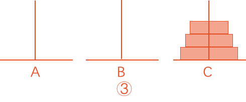

第③步可以分解为:
  1. 将B座上1个盘子从B座移到A座上;
  2. 将B座上1个盘子从B座移到C座上;
  3. 将A座上1个盘子从A座移到C座上。
将以上综合起来,可得到移动3个盘子的步骤为:
A→C,A→B,C→B,A→C,B→A,B→C,A→C。

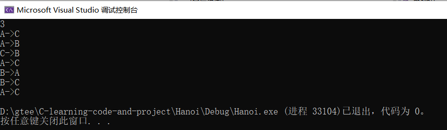

根据这个代码让我们来运行一下我们举过移动三个圆盘的例子。
一共7步,与我们举例得出的结果一致。
