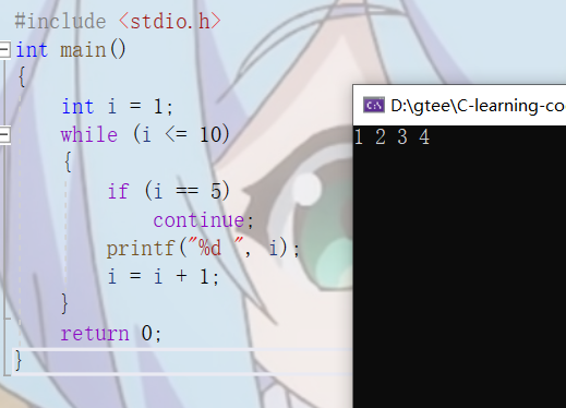

2.5.2continue
作用:结束本次循环,即跳过循环体中下面尚未执行的语句,转到循环体结束点之前,在for循环中,接着执行for语句中的“表达式3”,然后进行下一次是否执行循环的判定。
同样,我们再来看一个程序会输出什么?
#include <stdio.h>
int main()
 	int i = 1;
 	while(i<=10)
 		if(i == 5)
 			continue;
 		printf("%d ", i);
 		i = i+1;
 	return 0;
这里代码输出的结果是什么?
1 2 3 4
1 2 3 4 5
1 2 3 4 5 6 7 8 9 10
1 2 3 4 6 7 8 9 10
会是上面答案之一吗?同样我们运行一下
程序一直没有结束了,死循环了。
因为在i=5时由于continue的作用,continue后面的语句全部跳过,包括i=i+1,所以后面i的值一直为5,进入死循环。
