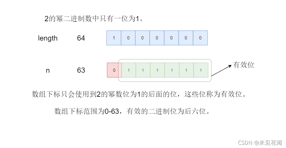

在进行put等需要找到某个key所对应的数组索引的时候,HashMap不是通过直接取数组长度的模来得到对应的下标,取而代之的是使用按位与&运算来进行下标的计算,毕竟位运算的效率是大于取模%操作的。假设HashMap底层数组table的长度为length,不妨记n=length-1,key对应的哈希值为h。
在jdk8源码中,使用h&(n-1)来获取对应table数组的索引(下标),这也解释了为什么HashMap当中的数组长度一定是2的幂。
因为使用2的幂再减去一个1,得到的数n它的所有有效二进制位均为1,如64的二进制数为1000000,减去1得到n,它的值为0111111,数组的长度的二进制有效位是7位,因为数组长度是二的幂,数组下标最大下标有效位一定是6位,并且全为1,我们知道0与任何数按位与得到的均为0,而1与任何数运算得到的结果可能是1也可能是0,这就保证了在使用&操作时,每一位有效位的值都有可能是0或1,进一步就保证了数组table的所有下标均有可能被映射到,反之如果存在含有0的二进制有效位,则那一位按位与的操作结果一定是0,这样的话,一定存在数组table中某些下标无法被映射,增大了哈希冲突的可能性。
3
做个小总结,HashMap中计算的哈希值是通过hashCode值与右移16位hashCode值按位异或的结果,这个目的就是为了增强哈希值的随机性。HashMap确定索引的方法是将n&h,毕竟按位与的效率大于取模,为了数组每个下标都可能被映射到,则n的每一位二进制有效位均得为1,所以数组的长度必须为2的幂,因为只有2的幂减1得到的有效二进制位均为1。
其中n表示数组长度减去一个1,h表示通过hash方法得到的哈希值。
