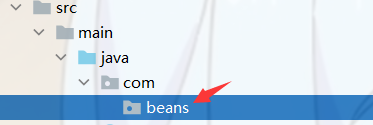

其中配置文件中<content:component-scan base-package=""></content:component-scan>,里面base-package的值设置为你需要扫描对象的根路径,这个路径从java目录开始,比如我在如图中的beans目录下创建类:
2
那么这个配置文件中根路径为com.beans,所以我们将base-package的值设置为com.beans

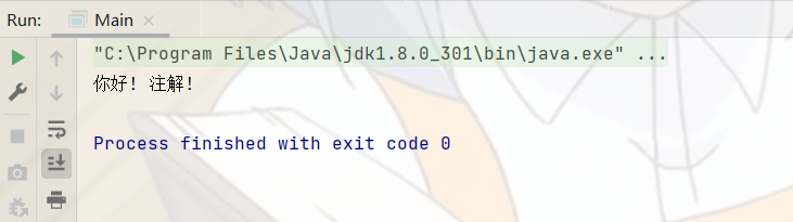

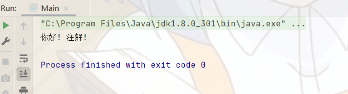

我们来试一试看看是否能够从Spring中读取出我们的对象,由于我们还没有介绍如何使用注解注入对象,我们先按照最普通的方式获取。
import com.beans.UserController;
import org.springframework.context.ApplicationContext;
import org.springframework.context.support.ClassPathXmlApplicationContext;
public class Main {
        ApplicationContext context = new ClassPathXmlApplicationContext("spring-config.xml");
        //获取对象时使用小驼峰形式的类名作为name参数
        UserController userController = (UserController) context.getBean("userController", UserController.class);
        userController.sayHi();
运行结果:
3

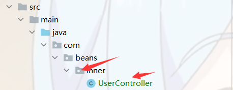

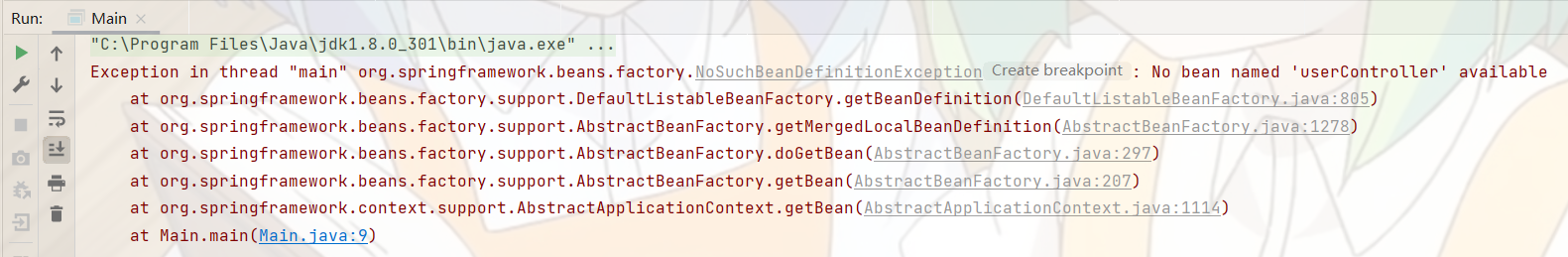

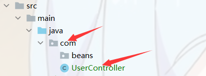

刚刚前面我们配置了一个扫描路径,我们现在把这个类移动到该路径外,和路径里面一个目录中看看能不能正常运行。
我们将这个类移动到扫描路径以外,比如就将它移动到com目录,所在目录结构如图:
我们再来运行程序:
6
报错了,看来类不能创建在扫描路径外面,我们再来试试里面,我们在beans目录新建一个目录inner,再将类移动进去,看看能不能运行,目录结构如图:
7
来看看运行结果:
8
成功了,因此我们创建类时,必须创建在扫描路径里面才能使用注解储存对象,否则是无效的,所以这个扫描路径也叫做根路径。

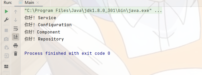

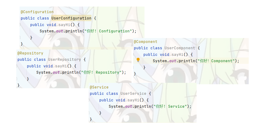

最后我们再来试一试其他四个注解可不可以达到同样的目的。
8
public class Main {
        UserService service = (UserService) context.getBean("userService", UserService.class);
        service.sayHi();
        UserConfiguration configuration = (UserConfiguration) context.getBean("userConfiguration");
        configuration.sayHi();
        UserComponent component = (UserComponent) context.getBean("userComponent");
        component.sayHi();
        UserRepository repository = (UserRepository) context.getBean("userRepository");
        repository.sayHi();
运行程序之后,它们都能达到同样的目的。
9

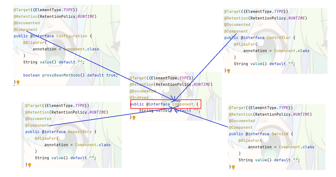

五大类注解有没有关系呢?
在前面分析五大类注解的作用时,其实还少了一位老朋友,那就是@Component(组件)注解,我们试着点进其他四个类注解的源码看看。
12
我们发现@Controller(控制器)、@Service(服务)、@Repository(仓库)、@Configuration(配置)四大类注解都有@Component(组件)注解的身影,其实四个类注解都是基于@Component实现的,所以可以理解为 @Component是其他四个注解的“父类”
3.4有关获取对象参数的命名规则

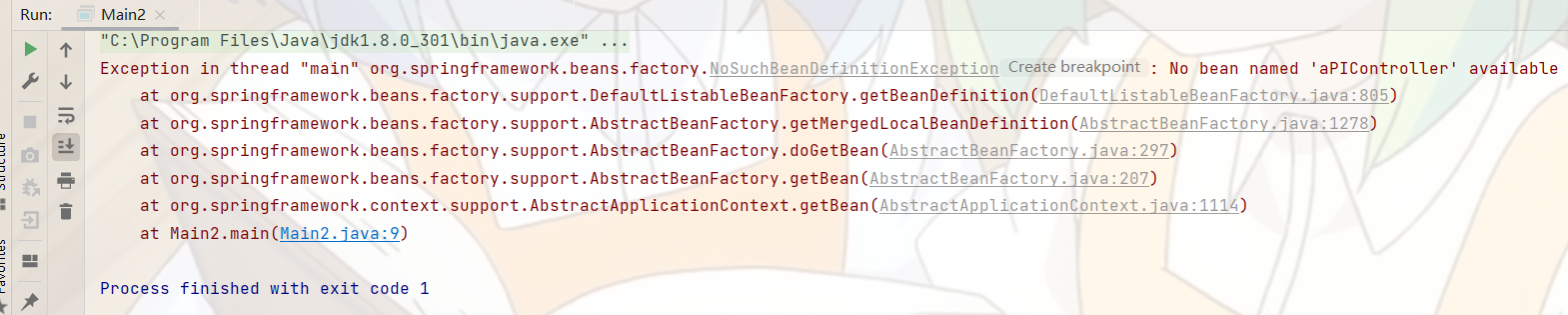

比如,我有一个类,前两个字母大写,如APIController,我们来试一试使用小驼峰类名还能不能获取到对象。
package com.beans;
import org.springframework.stereotype.Controller;
@Controller
public class APIController {
    public void sayHi() {
        System.out.println("你好!API");
main方法:
public class Main2 {
        APIController api = (APIController) context.getBean("aPIController", APIController.class);
        api.sayHi();
我们看看能不能成功获取Bean对象。
13
程序报错了,说没有找到beanNameaPIController的对象,那这个beanName到底是什么呢?我们试试大驼峰,看能不能获取:

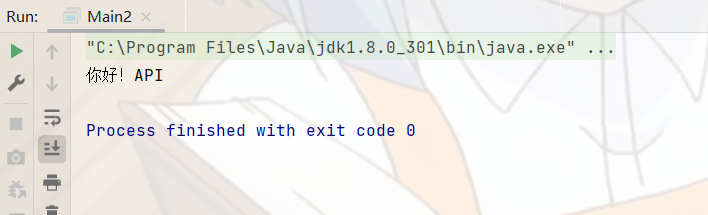

APIController api = (APIController) context.getBean("APIController", APIController.class);
运行结果:
14

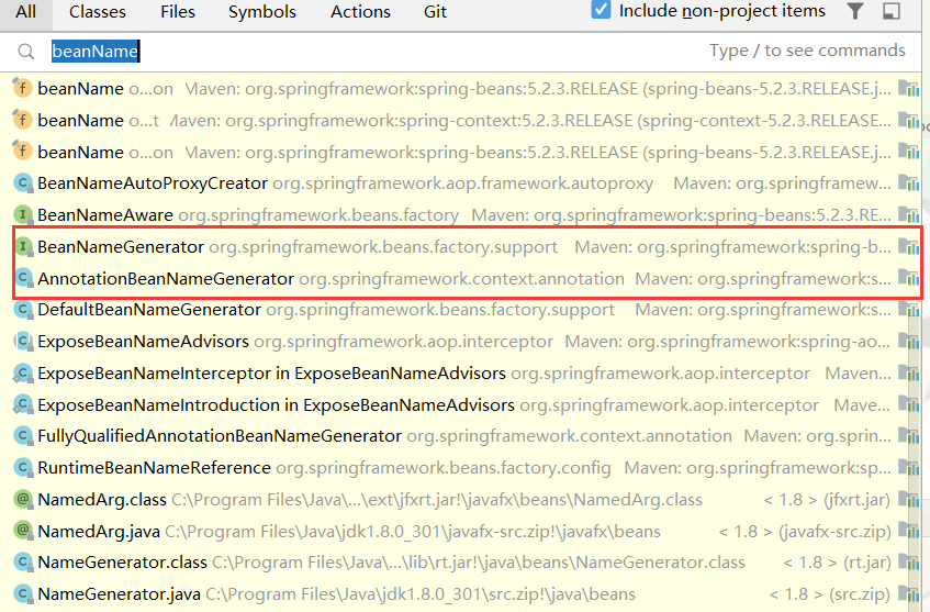

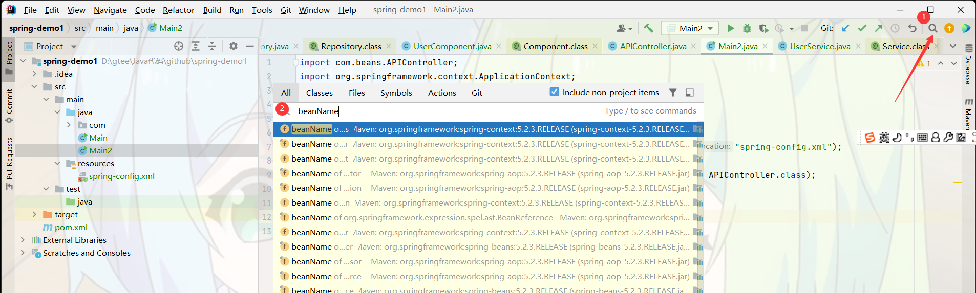

有意思,获取到了,我们这是瞎猫碰见死耗子了,为了搞清楚原因,我们来翻一翻源码。
那从哪里找呢?我们是根于对象名称来找到对象的,因此输入对象名参数beanName,我们来试着搜索一下:
15
我们发现有AnnotationBeanNameGenerator类与BeanNameGenerator接口,我们试着去AnnotationBeanNameGenerator类去看看。
16
当然,在编译器中是由.class文件转换过来的代码给我们看,没有注释,想要看注释可以去gitee或github搜索spring源码,来找到对应的.java文件查看,这里的源码比较简单我就不带着去找了。
在源码中有这样一个方法,看名字也知道,用来建立默认的BeanName:

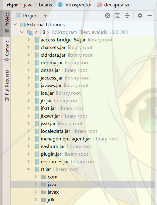

返回值是Introspector.decapitalize方法的返回值,我们再进入这个方法看看。
我们发现这个方法所在类来自于jdk:
17
这个decapitalize方法内容如下:

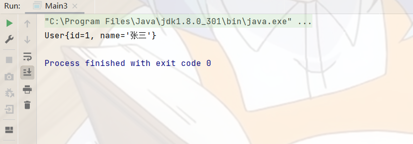

假设我有一个类User,里面有idname,当一个方法返回一个User对象时,我们可以使用方法注解@Bean来将对象储存到Spring,但是单单使用一个@Bean是不能够成功储存对象的,还需要在方法所在类上使用五大类注解才行,比如搭配一个@Component注解。
获取方法注解储存的对象时,传入的BeanName参数值为方法名,我上面这个实例的方法名为user1,所以获取时,使用user1作为参数来进行获取,不能使用小驼峰类名来获取。
public class Main3 {
        User user = (User) context.getBean("user1", User.class);
        System.out.println(user);
运行结果:
22

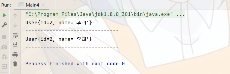

4.2@Bean的重命名
但是实际开发中,像这样返回对象的方法名称往往是getXXX,如果我们直接使用方法名作为BeanName参数获取对象,语法与实现上没有任何问题,但是使用这种名字获取对象很怪啊,为了解决这个问题,我们可以为注入的对象起别名,实际上注解@Bean是可以加参数的,它可以设置为储存的对象重命名,可以设置多个名字。
    @Bean(name = {"userinfo", "userdemo"})
    public User getUser() {
        User user = new User();
        user.setId(2);
        user.setName("李四");
        return user;
如果只有一个别名,可以省略大括号,由于@Bean只有一个参数,因此name=可以省略,就像下面这样:
//只有一个别名
 @Bean("userinfo")
//name可以省略
 @Bean({"userinfo", "userdemo"})
我们获取储存的对象时就能够使用别名来进行获取。
public class Main4 {
        User userinfo = context.getBean("userinfo", User.class);
        System.out.println(userinfo);
        System.out.println("-------------------------------");
        User userdemo = context.getBean("userdemo", User.class);
        System.out.println(userdemo);
运行结果:
23

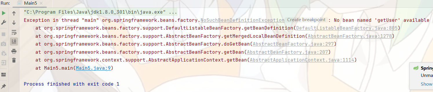

我们再来考虑一个问题,当一个Bean有别名了,那之前那个方法名还能够获取到对象吗?对于这个问题,我们来试一试:
public class Main5 {
        User user = context.getBean("getUser", User.class);
运行结果:
25
通过实际操作,答案很明显,不可以,那我们可以做如下的总结:
@Bean命名规则,当没有设置name属性时,那么Bean的默认名称就是方法名,一旦添加了别名name属性后,只能通过重命名的name属性来获取,此时方法名不能获取到Bean了。
