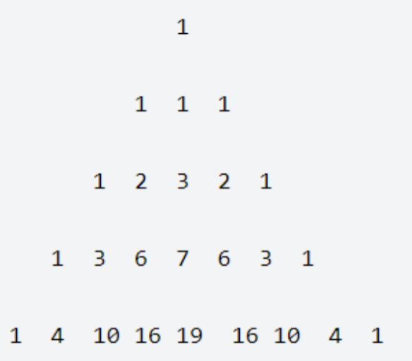

⭐️杨辉三角的变形⭐️
🔐题目详情
111
以上三角形的数阵,第一行只有一个数1,以下每行的每个数,是恰好是它上面的数、左上角数和右上角的数,3个数之和(如果不存在某个数,认为该数就是0)。
求第n行第一个偶数出现的位置。如果没有偶数,则输出-1。例如输入3,则输出2,输入4则输出3,输入2则输出-1。
数据范围: 1≤n≤10^9^
输入描述 :
输入一个int整数
输出描述:
输出返回的int值
示例1
输入:
4
输出:
3
题目详情:杨辉三角的变形

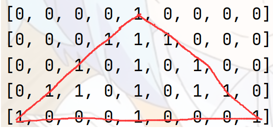

我们申请一个2*total大小的二维数组arr,我们定义arr[i][j]表示在三角形变形杨辉三角中的值&1后的结果,就像下面这样,其中三角形里面的1表示奇数,0表示偶数。
确定初始状态: 一开始只有一行数据时,数组的中点的值为1,即arr[0][total/2] = 1。
状态转移方程: 就如题目所说,满足数组不越界的情况下arr[i&1][j]=(arr[(i-1)&1][j-1]+arr[(i-1)&1][j]+arr[(i-1)&1][j+1])&1,如果获取到上一行数据越界了,就将那一项的值不加,或加上0。
按照上述思路,我们使用动态规划+滚动数组模拟得到第n行的数据奇偶分布,由于我们一开始就已经计算好最后一行的元素个数,并将数组大小设定为该值,所以最终得到的一行数据必定是满的,所以我们不需要区分是越出变形杨辉三角的0还是表示偶数的0,最后我们遍历第n行的数据找到第一个偶数的数组下标加1即可。

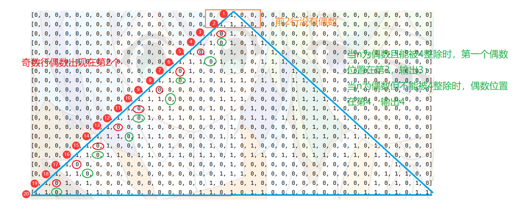

解题思路2: 观察变形的杨辉三角,找规律,不妨设行数为n。
2
当n<3时,没有偶数,输出-1;
当n为奇数时,第一个偶数位置在第二,输出2;
当n为偶数且能被4整除时,第一个偶数位置在第三,输出3;
当n为偶数但不能被4整除时,偶数位置在第四,输出4。

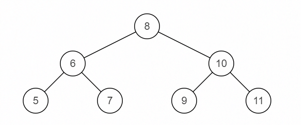

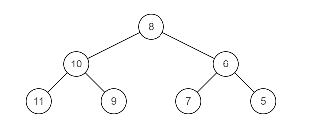

操作给定的二叉树,将其变换为源二叉树的镜像。
数据范围:二叉树的节点数 10000≤n≤1000 , 二叉树每个节点的值 1000 0≤val≤1000
要求: 空间复杂度 O(n) 。本题也有原地操作,即空间复杂度 O(1) 的解法,时间复杂度 O(n)
比如:
源二叉树
镜像二叉树
2
示例1
输入
{8,6,10,5,7,9,11}
输出
{8,10,6,11,9,7,5}
说明
