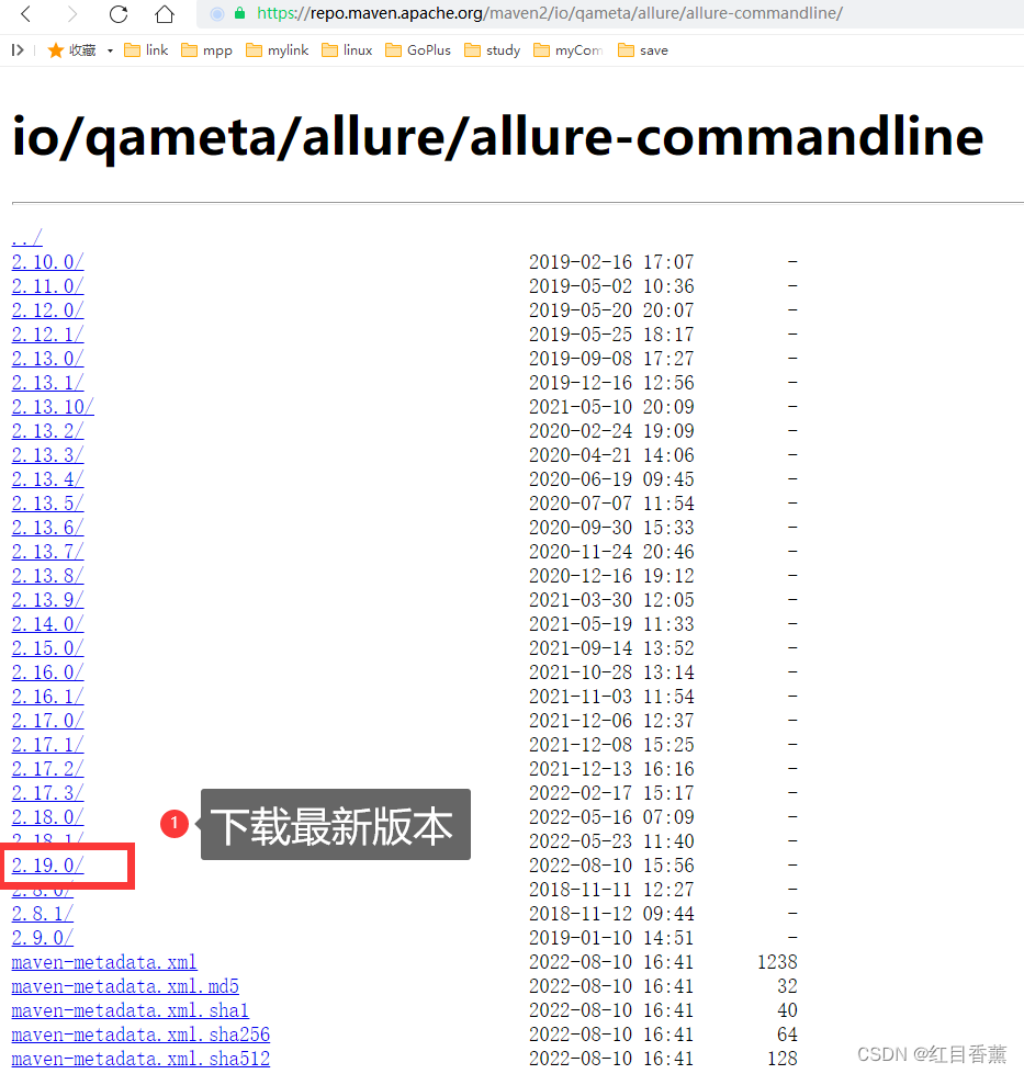

allure报告生成
下载地址:https://repo.maven.apache.org/maven2/io/qameta/allure/allure-commandline/
​编辑

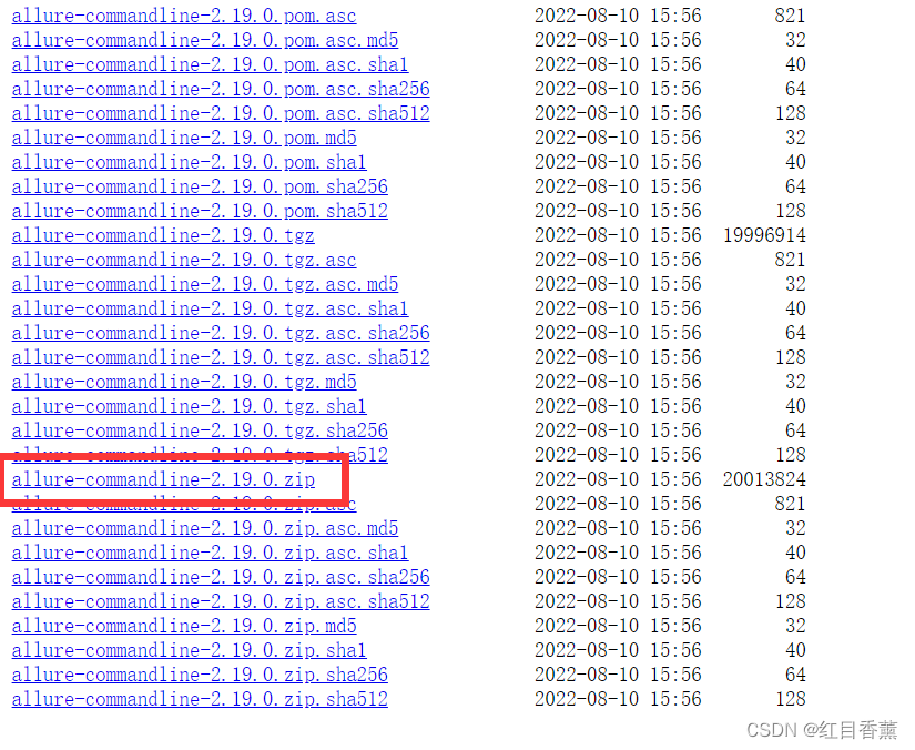

windows使用zip包
​编辑

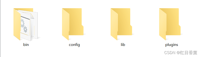

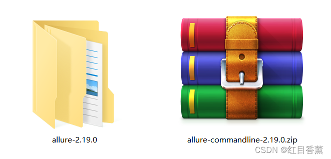

下载内容:
​编辑
 ​编辑
