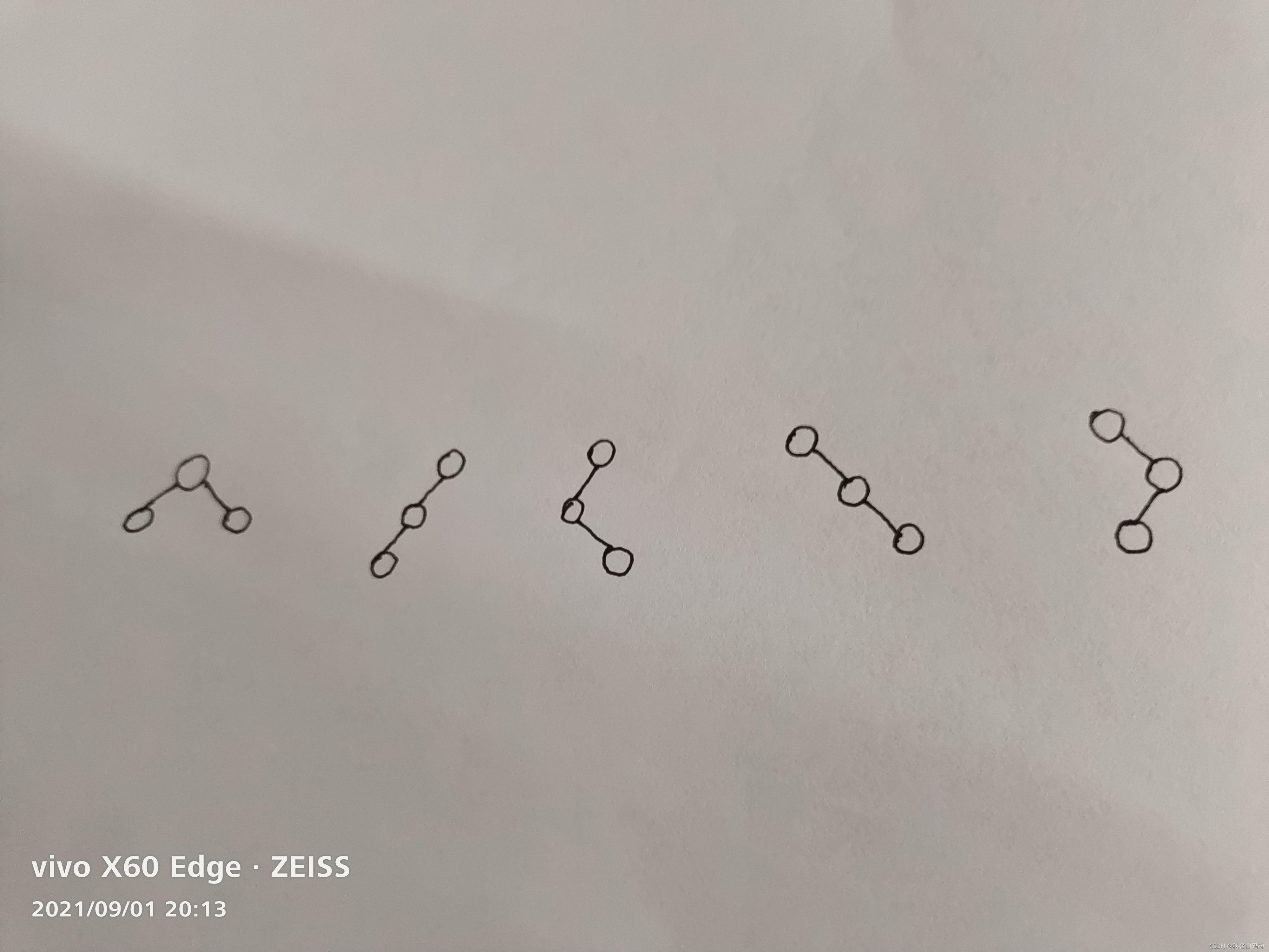

    再思考一下,如果有三个结点的二叉树,又有几种形态呢?
    5种,怎么来的?先看图
    请添加图片描述
由于他必须是有序的所以要单个计算,左右分开,加起来就是5种
