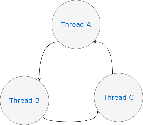

如果有三个线程,可能会出现线程循环等待,例如:
  • 线程 A:等待线程 B
  • 线程 B:等待线程 C
  • 线程 C:等待线程 A
如果你设置了线程来等待其他线程的结果,这种死锁是很常见的,比如在一个流水线或工作流中,子任务的一些依赖关系是不符合顺序的。
