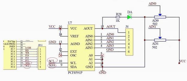

引脚定义:

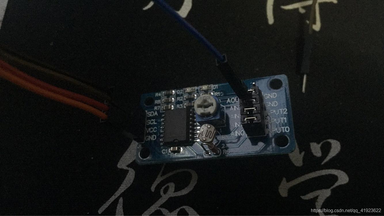

本模块左边和右边分别外扩2路排针接口,分别说明如下:
左边 AOUT 芯片DA输出接口
AINO 芯片模拟输入接口0 我在使用的时候接的时A0,接的是光敏传感器的AO口;
AIN1 芯片模拟输入接口1
AIN2 芯片模拟输入接口2
AIN3 芯片模拟输入接口3
右边 SCL IIC时钟接口 接树莓派的scl口
SDA IIC数字接口 接树莓派的sda口
GND 模块地 外接地
VCC 电源接口 外接3.3v-5v 我用的是3.3
我用的是pcf8591模块。包含了热敏和光敏电阻。
模块共有3个红色短路帽,分别作用如下:
P4 接上P4短路帽,选择热敏电阻接入电路
P5 接上P5短路帽,选择光敏电阻接入电路
P6 接上P6短路帽,选择0-5V可调电压接入电路
模块为下图。
下面为芯片引脚定义。

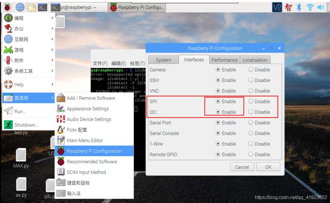

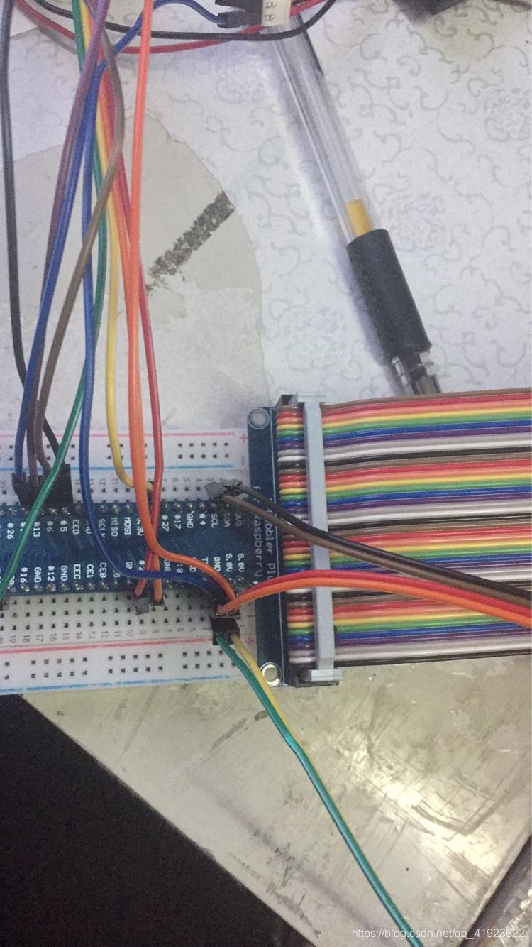

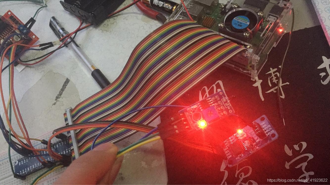

先连接好线
在树莓派上开启SPI和I2C
python 实现

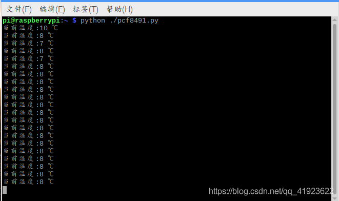

创建 ac.py
编辑代码如下
#!/usr/bin//env python
# -*- coding:utf-8 -*-
import smbus
import time
address = 0x48 ## address ---> 器件的地址(硬件地址 由器件决定)
A0 = 0x40 ## A0 ----> 器件某个端口的地址(数据存储的寄存器)
A1 = 0x41
A2 = 0x42
A3 = 0x43
bus = smbus.SMBus(1) ## 开启总线
while True: ##循环查询
bus.write_byte(address,A2) ## 告诉树莓派 你想获取那个器件的那个端口的数据
value = 143-bus.read_byte(address) ## 获得数据
print("当前温度:%1.0f ℃ " %(value)) ##打印数据
time.sleep(1) ##延迟1秒
然后测试 输入python./ac.py

然后打开i2c
sudo raspi-config
选择8 Advanced Options,打开SPI和I2C,然后会提示重启。重启完之后。
