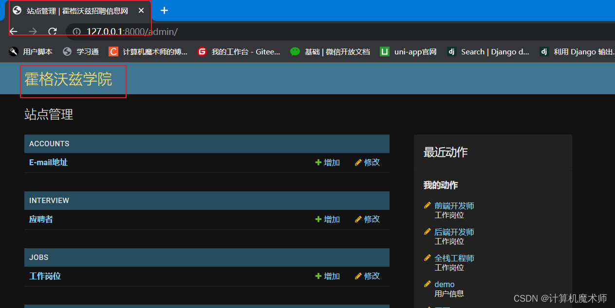

1) 设置站点标题,在项目目录下的url.py加上如下代码
from django.utils.translation import gettext as _  # 国际化
# 国际化 网页标题
admin.site.site_header = _('霍格沃兹学院') # 变成key 对于其他语言的value
# 国际化 网站标题
admin.site.site_title = _('霍格沃兹招聘信息网')

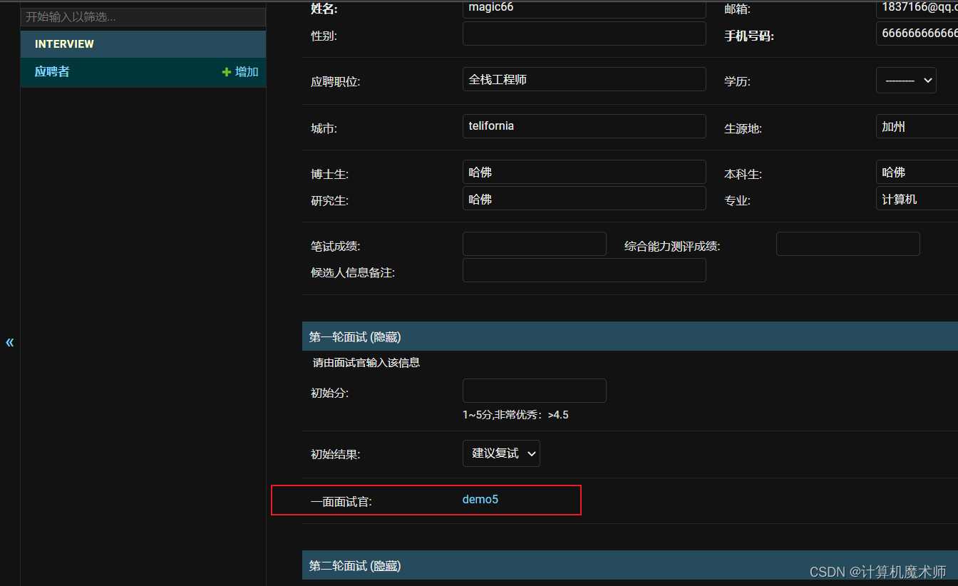

4)设置面试官只读权限
在admin.py 设置如下
	# empty_value_display = "空" # 没有数据时的显示 默认为 -
	# readonly_fields = ('first_interviewer_user',) # in_list_page non-editable and readonly
	def get_group_name(self, user):
		group_name = []
		for g in user.groups.all(): # 循环groups对象列表
			group_name.append(g.name) # 附加对象的名字
		return group_name
	# # 设置面试官只读权限
	def get_readonly_fields(self, request, obj=None):
		# 根据用户得到 该用户所在群组
		group_name = self.get_group_name(request.user)
		# 如果其为面试官,则返回只读字段
		if 'interviewer' in group_name:
			logger.info("interview is in the user'group for %s" % request.user.username)
			return ('first_interviewer_user', 'second_interviewer_user') # 返回值必须是可迭代对象
		return ('',) # 返回值必须是可迭代对象 , 不能返回空
面试官只读

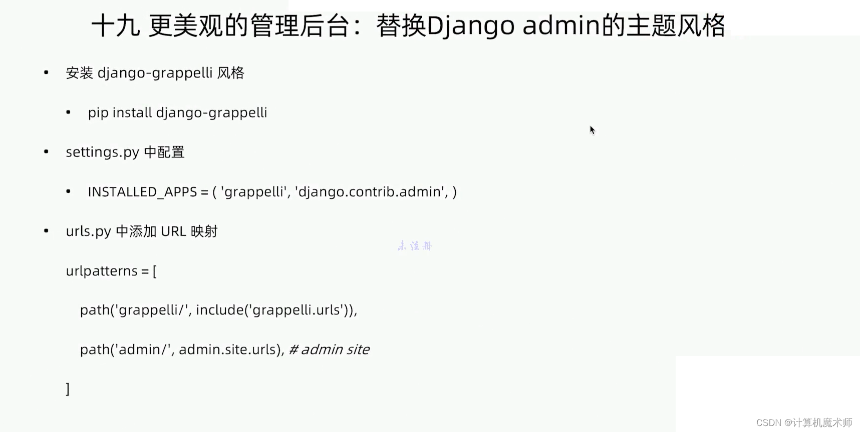

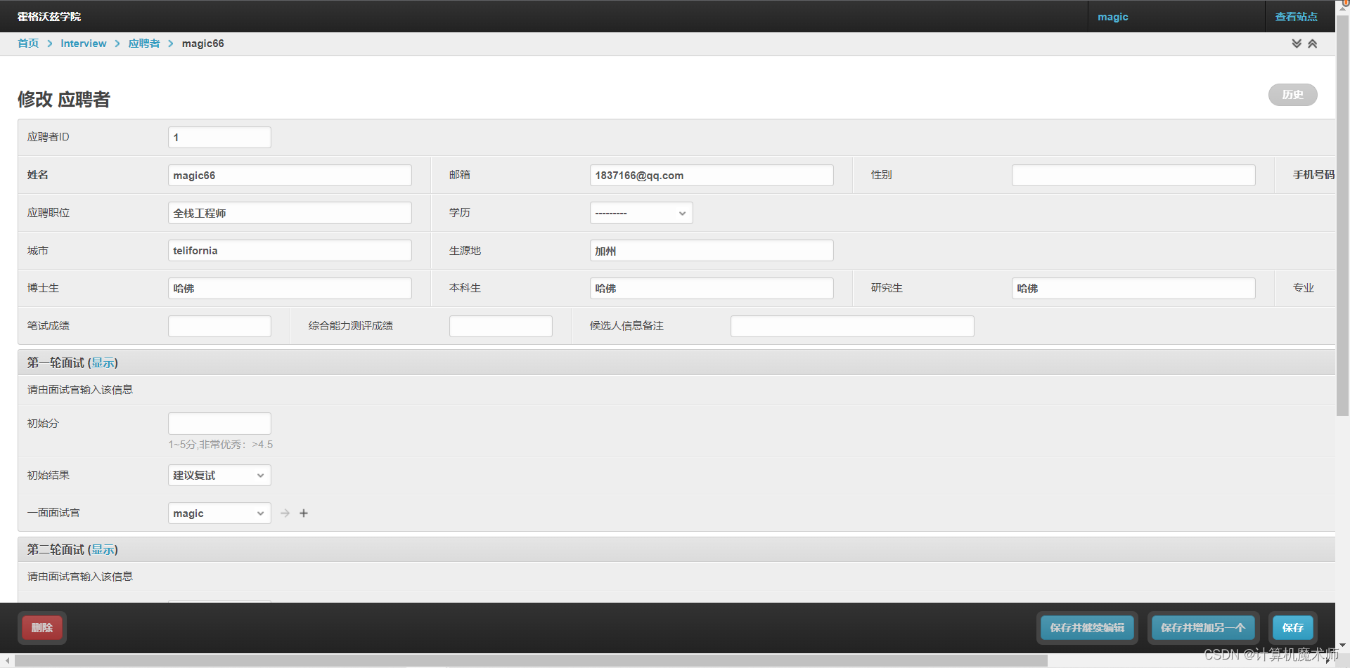

1) 美化admin后台
pip install django-grappelli
  • 安装后在setting.py进行配置
在添加主题应用时,是需要在其他应用前面的
INSTALLED_APPS = [
	'grappelli',
	'django.contrib.admin',
	'django.contrib.auth',
	'django.contrib.contenttypes',
	'django.contrib.sessions',
	'django.contrib.messages',
	'django.contrib.staticfiles',
	'jobs',
	'interview',
  • 在项目urls.py引入grappelli路由
	path('grappelli/', include('grappelli.urls')),
  • 效果:
这里的'classes': ('collapse',),分栏隐藏效果失效了
# 定义集合的字段列表
	fieldsets = (
		# 第一个元素表示分组展现的名字,第二元素是一个map
		(None, {'fields': ("user_id", ("user_name", "email", "gender", "phone",),
		                   ("apply_position", "degree"),
		                   ("city", "born_address"),
		                   ("doctor_school", "bachelor_school", "master_school", "major",),
		                   ("page_score", "test_score_of_general_ability",
		                    "candidate_remark",),
		('第一轮面试', {'fields': ("first_score", "first_result", "first_interviewer_user",
		                      ), 'classes': ('collapse',), "description": '请由面试官输入该信息'}),
		('第二轮面试', {'fields': ("second_score", "second_result", "second_interviewer_user",
		('第三轮面试', {'fields': ("hr_score", "hr_result", "hr_interviewer_user",

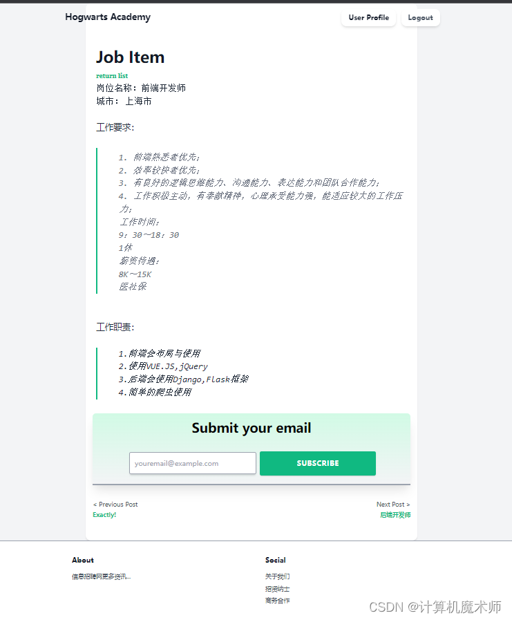

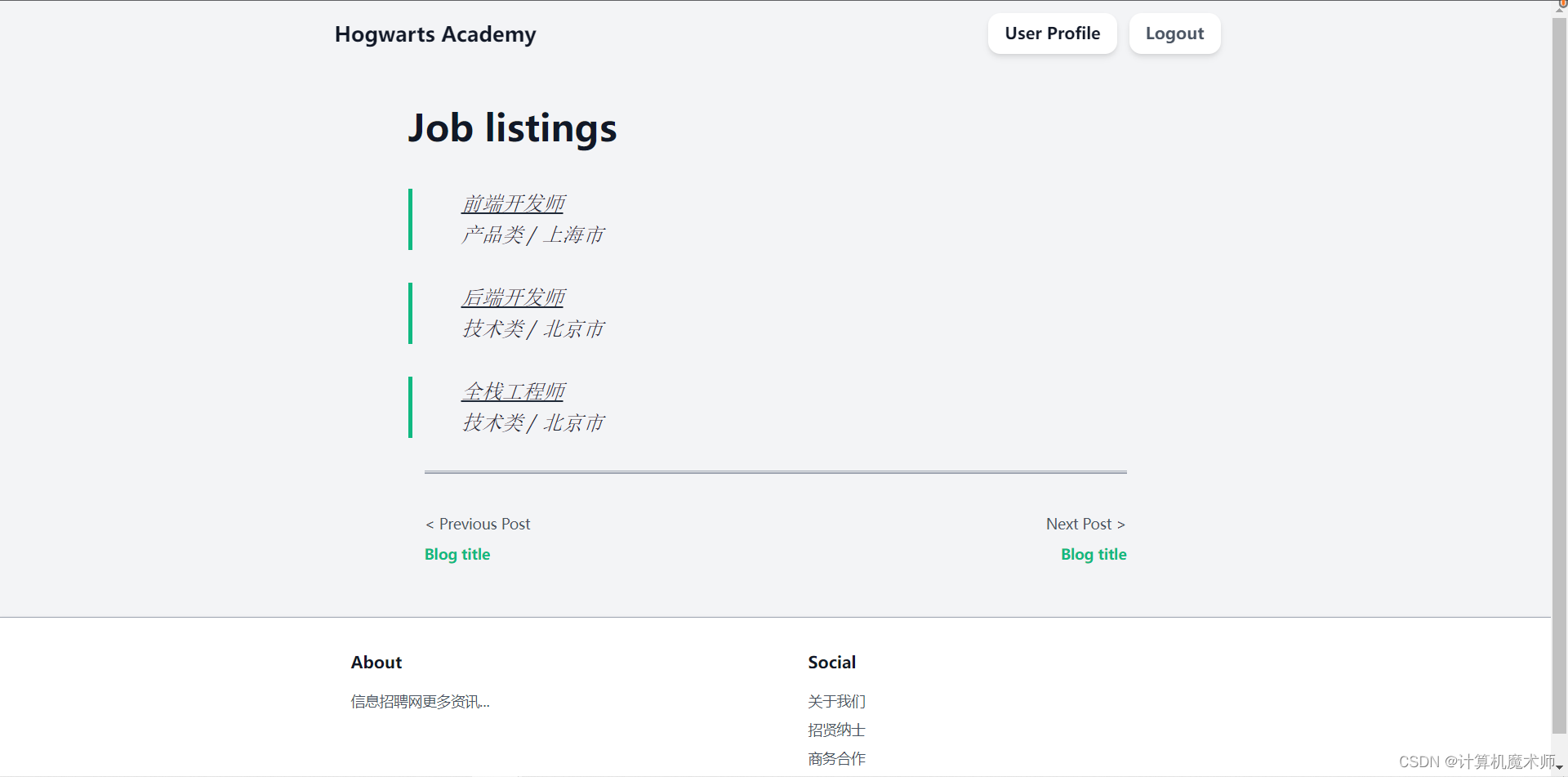

2)美化页面
  • 安装三板斧
  1. 安装bootstrap等使用见 - 官方文档bootstrap3 or bootstrap4
  2. 安装tailwind 模块,详情见参考文献,这里踩了个大坑!建议直接引入css链接,简单粗暴,安装tialwind模块需要安装导入,初始化,配置模板标签一堆功夫,出了一点错花费时间更多,且出现和现有版本不兼容情况,所以直接引入链接就好了,简单粗暴!
  3. 安装django-widget-tweaks,自定义css样式,配置见参考文献
在tailwind网站找模板下载,自定义配置样式嵌套 ( 注意表单加自定义css需要用到widget-tweaks)
模板地址:https://www.tailwindtoolbox.com/starter-templates
tailwind中文官方文档:https://www.tailwindcss.cn/docs/responsive-design
login.html 页面代码,signup.html也是一样的思路
<!DOCTYPE html>
<html>
  <head>
    <meta charset="UTF-8">
    <meta name="viewport" content="width=device-width, initial-scale=1.0">
    <title>login</title>
    <!-- Tailwind -->
  <link href="https://unpkg.com/tailwindcss@^1.0/dist/tailwind.min.css" rel="stylesheet">
      <link href="https://cdn.bootcdn.net/ajax/libs/font-awesome/5.13.0/css/all.min.css" rel="stylesheet">
<style>
     @import url('https://fonts.googleapis.com/css?family=Karla:400,700&display=swap');
     .font-family-karla {
         font-family: karla;
     .forgetpassword{
      text-decoration: underline;
</style>
  </head>
  <body class="bg-white font-family-karla h-screen">
{% load i18n %}
{% load account socialaccount %}
{% load widget_tweaks %}
{% get_providers as socialaccount_providers %}
<div class="w-full flex flex-wrap">
<!-- Login Section -->
<div class="w-full md:w-1/2 flex flex-col">
  <div class="flex justify-center md:justify-start pt-12 md:pl-12 md:-mb-24">
    <a href="#" class="bg-black text-white font-bold text-xl p-4">{% trans "recruitment" %}</a>
</div>
	<div class="flex flex-col justify-center md:justify-start my-auto pt-8 md:pt-0 px-8 md:px-24 lg:px-32">
		<p class="text-center text-3xl">{% trans "Welcome." %}</p>
		<form class="flex flex-col pt-3 md:pt-8" method="POST" action="{% url 'account_login' %}" >
			{% csrf_token %}
      <div class="flex flex-col pt-4">
				<label for="login" class="text-lg">{% trans "Login" %}</label>
				{% render_field form.login class="shadow appearance-none border rounded w-full py-2 px-3 text-gray-700 mt-1 leading-tight focus:outline-none focus:shadow-outline" placeholder=form.login.label id="login" %}
				<!-- <input type="email" id="account" placeholder="your@email.com or username" class="shadow appearance-none border rounded w-full py-2 px-3 text-gray-700 mt-1 leading-tight focus:outline-none focus:shadow-outline"> -->
      </div>
				<label for="Password" class="text-lg">Password</label>
				{% render_field form.password class="shadow appearance-none border rounded w-full py-2 px-3 text-gray-700 mt-1 leading-tight focus:outline-none focus:shadow-outline" placeholder=form.password.label id="Password" %}
			</div>
        {{ form.errors.as_text|cut:"__all__"|cut:"*" }}
				 <label for="password" class="text-lg">Password</label>
				 <input type="password" id="password" placeholder="Password" class="shadow appearance-none border rounded w-full py-2 px-3 text-gray-700 mt-1 leading-tight focus:outline-none focus:shadow-outline">
			 </div>
          {% if redirect_field_value %}
			<input type="hidden" name="{{ redirect_field_name }}" value="{{ redirect_field_value }}"/>
			{% endif %}
			<br> <a class="forgetpassword" href="{% url 'account_reset_password' %}">{% trans "Forgot Password? " %}</a>
			<button class="bg-black text-white font-bold text-lg hover:bg-gray-700 p-2 mt-8" type="submit">{% trans "Log In" %}
			</button>
		</form>
		<div class="text-center pt-12 pb-12">
			<p>{% trans "Don't have an account?" %} <a href="{{ signup_url }}" class="underline font-semibold">{% trans "Register here." %} </a></p>
		</div>
	</div>
</div>
  <!-- Image Section -->
  <div class="w-1/2 shadow-2xl">
    <img class="object-cover w-full h-screen hidden md:block" src="/static/account/images/photo-1555679427-1f6dfcce943b.jfif">
</div>
</div>
</body>
</html>
  • 效果:
