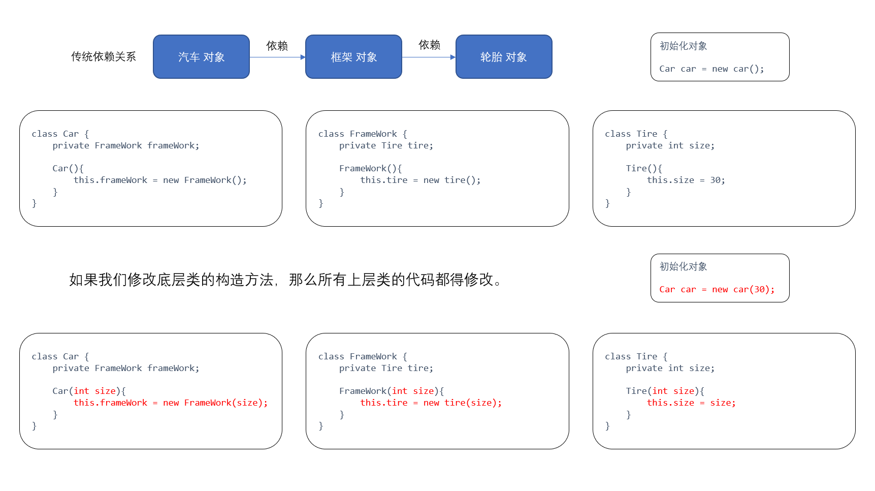

代码耦合
实际开发中,我们如果在对象 A 内部去创建、修改或者注销另一个对象 B,这会导致对象之间非常复杂的依赖关系,不利于代码的维护更新。
比如我们直接在上层类内调用了底层类的构造方法,一旦底层类的构造方法发生改变,就必须修改所有上层类的代码。

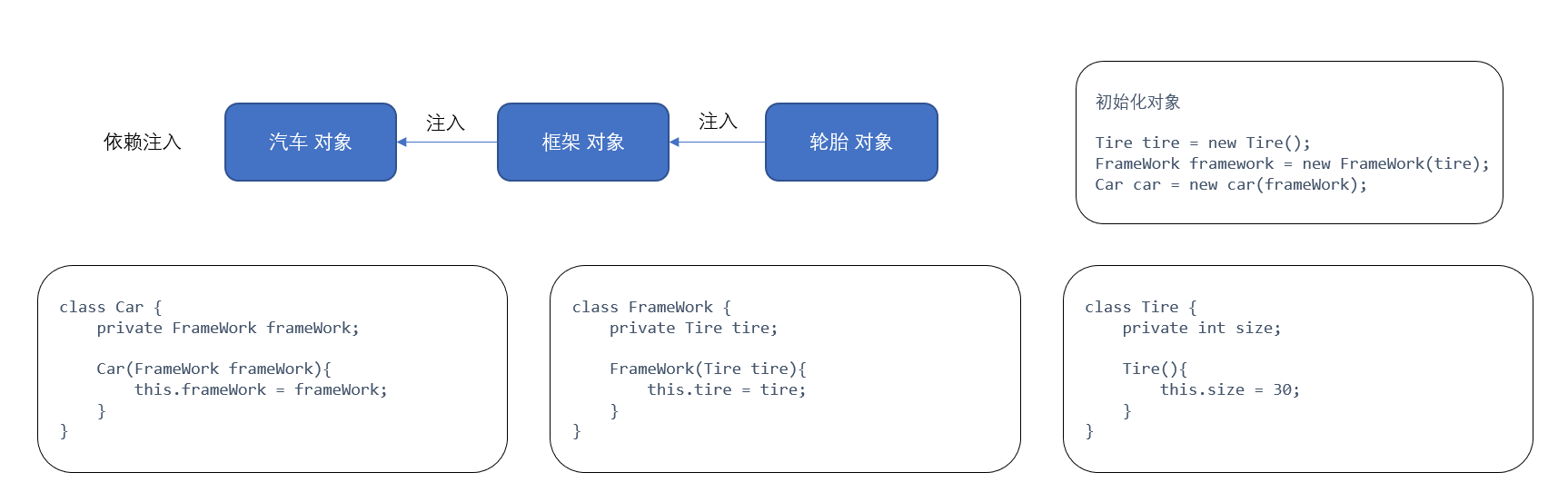

依赖注入
( Dependency Injection ) 我们用依赖注入的方式来降低耦合度。所谓依赖注入,就是把底层对象作为参数传入上层对象。避免底层类被修改后上层类代码也要随之改动。我们一般通过构造方法或者 setter 方法注入底层对象。
- 设值注入:依赖的对象通过 setter 方法传入的,对象已经实例化,发生属性填充和依赖注入的时候。
- 构造注入:依赖的对象是通过构造器传入,发生在实例化 Bean 的时候。
主要采用设值注入,性能更好更易读。但对于依赖关系无需变化的 Bean 采用构造注入。所有的依赖关系全部在构造器内设定。
优势:使用依赖注入后,即使底层类发生变化,上层类代码也不必改动,大大降低了代码的耦合度。
劣势:但这也导致了我们在初始化对象的过程中要书写复杂的代码。

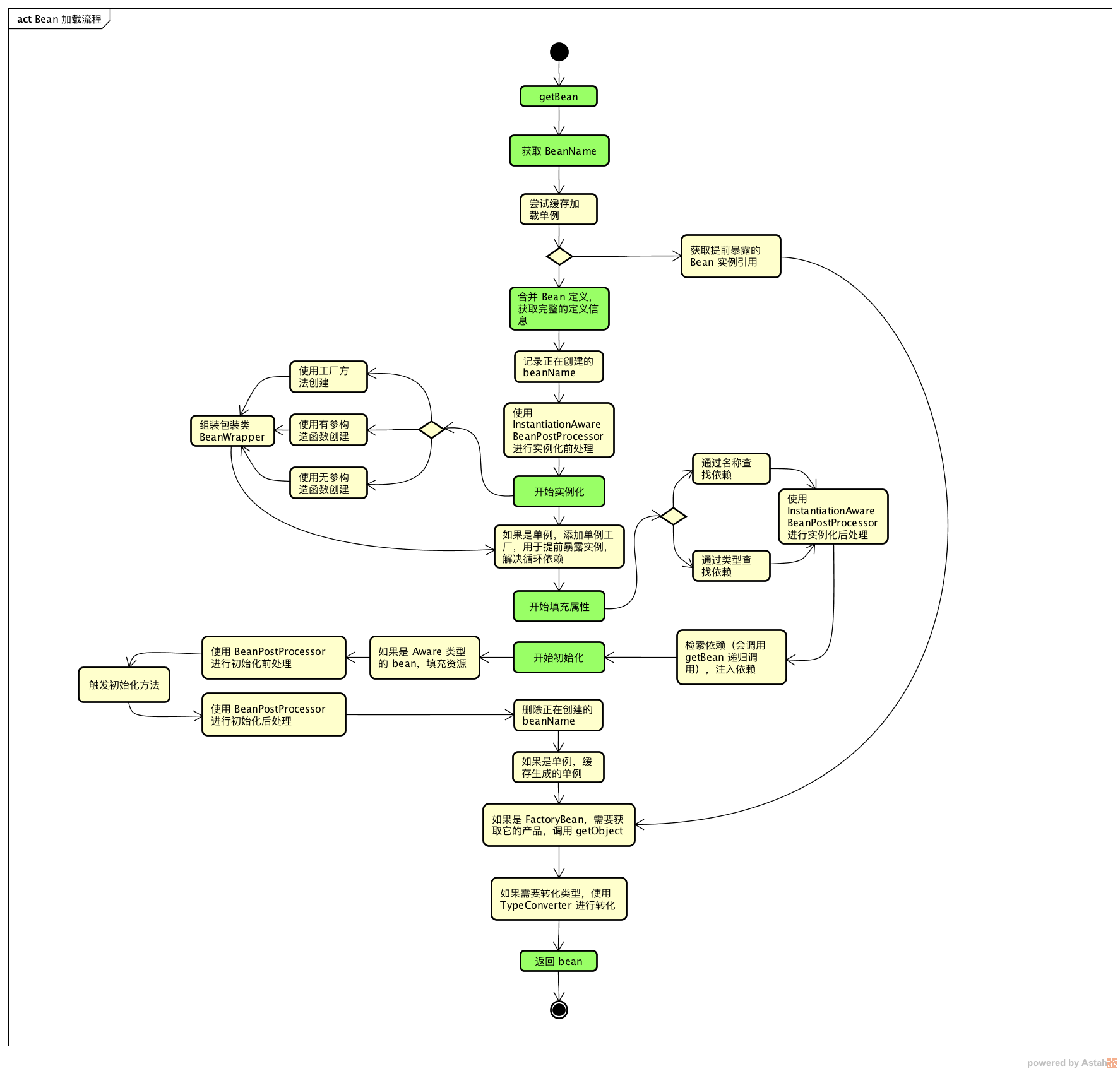

Bean 的生命周期
Spring 对 Bean 方法进行了抽象和封装,开发者只需要进行配置和调用简单接口,具体实现都交付给 Spring 工厂来管理。
在调用 getBean 方法时,Spring 的工作流大致可分为以下两步:
- 解析:读 xml 配置,扫描类文件,从配置或者注解中获取 Bean 的定义信息,注册一些扩展功能。
- 加载:通过解析完的定义信息获取 Bean 实例。
获取 BeanName,对传入的 name 进行解析,转化为可以从 Map 中获取到 BeanDefinition 的 bean name。 合并 Bean 定义,对父类的定义进行合并和覆盖,如果父类还有父类,会进行递归合并,以获取完整的 Bean 定义信息。 实例化,使用构造或者工厂方法创建 Bean 实例。 属性填充,寻找并且注入依赖,依赖的 Bean 还会递归调用 getBean 方法获取。 初始化,调用自定义的初始化方法。 获取最终的 Bean,如果是 FactoryBean 需要调用 getObject 方法,如果需要类型转换调用 TypeConverter 进行转化。
