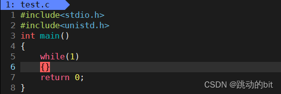

如果我们就想看下 R 状态呢 ???
循环里啥都不要做。
