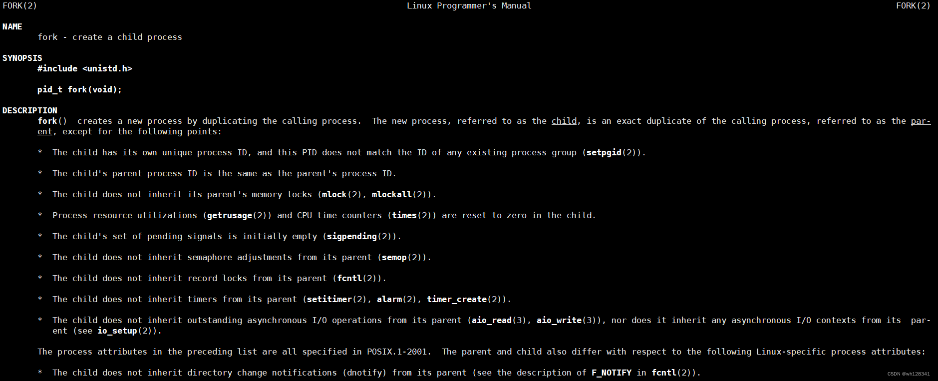

通过命令 man fork 来查找 fork 的相关手册:

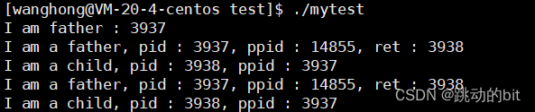

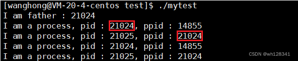

这里 fork 后,后面的代码一定是被上面的父子进程共享的,换言之,这个循环每次循环都会被父子进程执行一次(去循环已验):

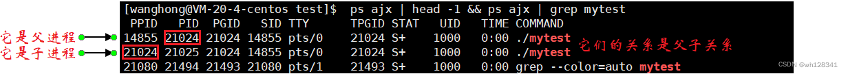

可以看到子进程的父进程正是父进程的 pid,换言之,谁调 fork,谁就是父进程,父进程通过 fork 创建了子进程:
使用 ps ajx 命令来查看当前进程:

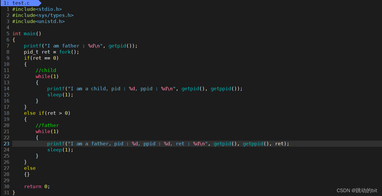

如上代码,fork 之后与父进程执行一样的代码,有什么意义 ❓
  我直接让父进程做不就完了嘛,所以大部分情况下我们创建的父子进程,是想让父和子执行不同的代码。所以对我们而言,不是这样用 fork 的,而是通过 fork 的返回值来进行代码的分支功能。
在之前的学习中我们都知道 if … 、else if …,是不能同时进入的,那有没有可能它们能同时进入且跑 2 份死循环呢 ❓
  放在以前根本不可能,因为它是单进程,而现在我们使用 fork 创建父子进程(多进程),所以对于 if … 、else if …,它都会被进入,且 2 个死循环都会跑。对我们来讲这里的父进程就是自己,然后你自己 fork 创建了子进程,所以从 fork 之后,就有 2 个执行流,其中子进程执行 if,父进程执行 else if。
  这里 fork 之后,else 里表示创建进程失败,我们后面再说。可以看到运行后 fork 之前只有 1 个进程,但 fork 后就有 2 个进程一起运行,注意这里是系统来规定父子进程执行的先后顺序。这里肯定是并发,因为我的云服务器只是 1 核的配置,所以它底层其实是以 进程快速切换 来达到伪并行的效果。
