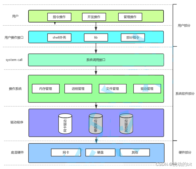

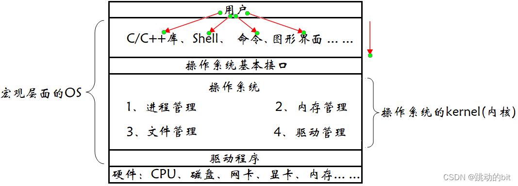

💦 计算机体系及操作系统定位
其中用户可以操作 C/C++ 库、Shell、命令、图形界面;底层可以通过操作系统接口完成操作系统工作;操作系统目前主流的功能有四大类 —— 1、进程管理2、内存管理3、文件管理4、驱动管理。后面我们重点学习进程管理和文件管理,其次内存管理学习地址空间和映射关系就行了。
其次操作系统是不信任任何用户的,所以用户不可能通过某种方式去访问操作系统,甚至对系统硬件或者软件的访问。而对系统软硬件的访问都必须经过操作系统。也就是说作为用户想要去访问硬件,只能通过操作系统所提供的接口去完成,但是操作系统提供的接口使用成本高,所以我们就有了基于系统调用的库等。就比如银行不信任任何人,你要去取钱 (硬件),你不能直接去仓库拿钱,你也不能私底下指挥工作人员 (驱动) 给你去仓库拿钱,银行规定你要拿钱,必须通过银行提供的窗口 (操作系统提供的接口) 来取钱。
也就是说我们使用 print、scanf 等库函数时,都使用了系统接口,称之为系统调用。
系统调用和库函数概念 ❓
  1. 在开发角度,操作系统对外会表现为一个整体,它不相信任何用户,但是会暴露自己的部分接口,供上层开发使用,这部分由操作系统提供的接口,叫做系统调用。
  2. 系统调用在使用上,功能比较基础,对用户的要求相对也比较高,所以,有心的开发者就对部分系统调用进行适度封装,从而形成库,有了库,就很有利于更上层用户或者开发者进行二次开发。类似于银行取钱时,一般都会雇佣指导人员 (库),王大爷不会取钱,就叫指导人员来指导 (调用库)。其实对于库函数的使用要么使用了 SystemCall,如 printf 函数;要么没使用 SystemCall,如 sqrt 函数。
我们学习的 C/C++ 的范畴实际上在系统提供的接口之上,当然 Java 等语言还要在往上点。所以我们经常说的 “ 跨平台性 ” 的根本原因就是因为 C语言的库对用户提供的接口是一样的,但系统调用的接口可能不一样,Windows下就用 W 的,Linux 下就用 L 的
可以看到计算机体系是一个层状结构,任何访问硬件或者系统软件的行为,都必须通过 OS 接口,贯穿OS进行访问操作。
