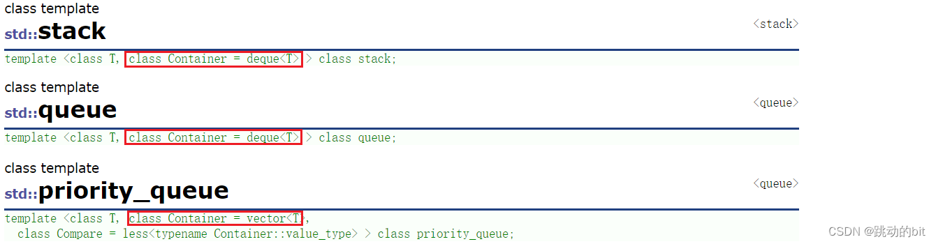

💦 STL标准库中stack和queue的底层结构
虽然 stack 和 queue 中也可以存放元素,但在 STL 中并没有将其划分在容器的行列,而是将其称为容器适配器,这是因为 stack 和队列只是对其他容器的接口进行了包装,STL 中 stack 和 queue 默认使用 deque,比如:

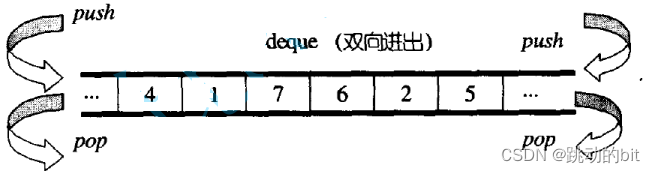

deque(双端队列):但是记住,它与实际队列的先进先出的性质没有关联,也就是说 deque 并不要求先进先出。它是一种双开口的 " 连续 " 空间的数据结构,双开口的含义是:可以在头尾两端进行插入和删除操作,且时间复杂度为 O(1),与 vector 比较,头插效率高,不需要搬移元素;与 list 比较,空间利用率比较高。

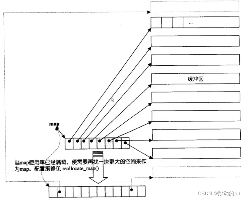

deque 并不是真正连续的空间,而是由一段段连续的小空间拼接而成的,实际 deque 类似于一个动态的二维数组,其底层结构如下图所示:

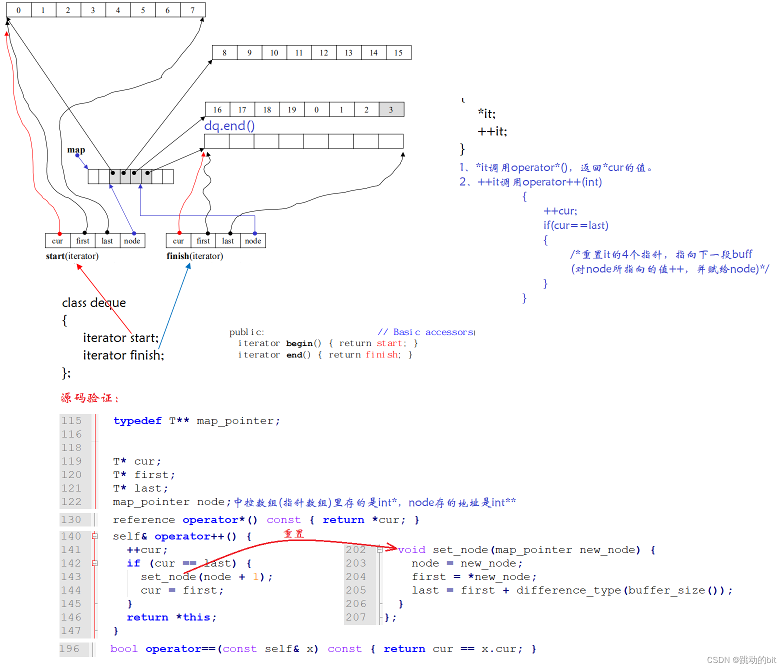

deque 设计的真正复杂的是它的迭代器,这也是它的核心。我们碰到的迭代器要么是原生指针,要么是类封装的指针。而 deque 的迭代器封装了 4 个指针。
双端队列底层是一段假象的连续空间,实际是分段连续的,为了维护其 “ 整体连续 ” 以及随机访问的假象,任务就落在了 deque 的迭代器身上,因此 deque 的迭代器设计就比较复杂,如下图所示:
📝说明:
  1. 它的迭代器有 4 个指针,其中 first and last 分别指向一段 buff 的开始和结束,cur 指向当前迭代器所访问的位置,node 指向中控数组。
  2. 遍历:begin() 给了第一个 buff 里面,*cur 就是第一个数据,++cur 就指向第二个数据,cur == last 时,第一个 buff 走完,随后 node = *node++,把 first and last 定位到下一个 buff 的对应位置,然后接着遍历即可。

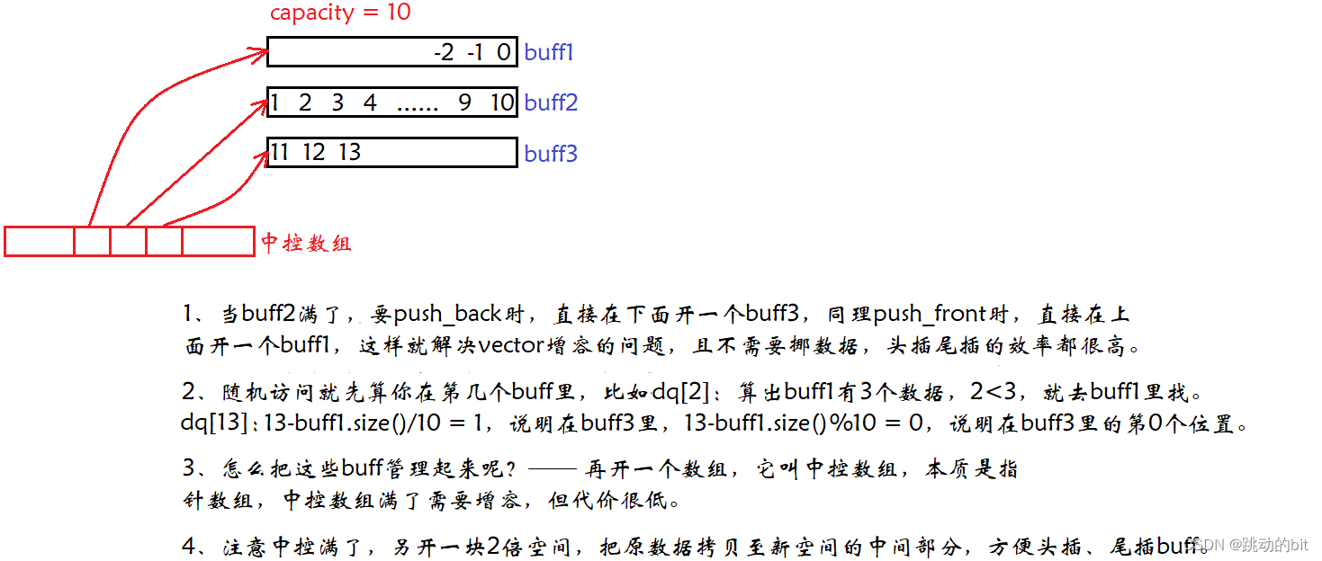

这里呢,不要一上嘴就谈 deque 迭代器的 4 个指针啥的,你可以先不需要谈细节的实现。就谈可以实现固定数组的 buff,头插、尾插,再通过中控数组也就是指针数组来管理 buff,如果中控满了,扩容中控。在没有良好功底的情况下,面试官不问迭代器的实现就不谈,避免踩坑,因为往下会把这个问题扯的很深。
