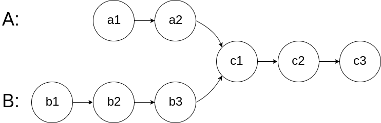

[剑指 Offer II 023]两个链表的第一个重合节点
给定两个单链表的头节点 headAheadB ,请找出并返回两个单链表相交的起始节点。如果两个链表没有交点,返回 null
图示两个链表在节点 c1 开始相交**:**
题目数据 保证 整个链式结构中不存在环。
注意,函数返回结果后,链表必须 保持其原始结构
解析
这个就是主站的相交链表,做过一次,还是没想起来。
思路不难,就是把两个链表都走一遍,代码实现上需要想一下。
注意,不要修改原链表。
Code
