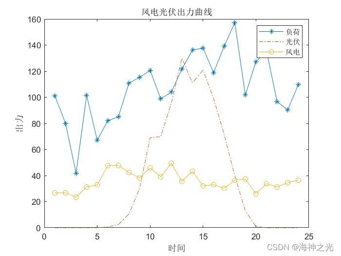

(1)风机。风机出力模型Pwt如下:
式中:V为风速;VCL为并网情况下,风机发电的最低风速;VCO为并网情况下,风机发电的最大风速;VR为风机的最佳效率风速;PR为风机能够承受的最大风速。
(2)光伏。光伏出力模型如下:
式中:G为单位面积上所接受可见光的光通量;T为光伏电池内部温度;PPv为光强为G、电池内部温度为T时光伏电池的输出功率;GSTC为标准条件下的光强;Pm为最适条件下的最大输出功率;TR为参照温度;K为功率与温度的关系系数。

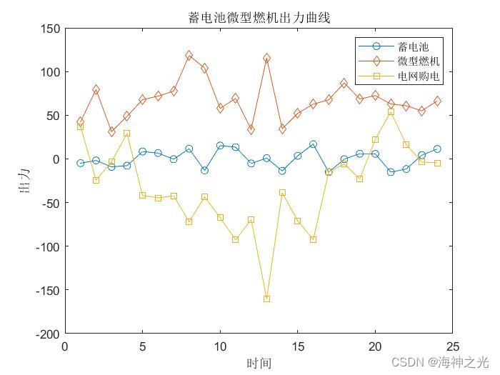

(3)柴油发电机。柴油发电机模型CDE,F及污染物治理费用计算式如下:
式中:CDe为发电机所耗燃料的成本;Cfuel为每升柴油的报价;PDe为发电机当前的工作功率;PDe,rated为柴油发电机所能承受的最大功率;a、b为燃料成本特性系数;n为柴油燃烧后的污染物种类;αi为第i种污染物的治理费用;βi为单位体积柴油污染物i的排放率;VDE为消耗的燃料体积。
(4)蓄电池。在充放电时,出于保护蓄电池的目的,为了防止蓄电池过充或者过放,对蓄电池的荷电状态做出一定的要求。蓄电池的荷电状态SOC的计算公式如下:
式中:Cr为蓄电池在某个时刻所剩的电量;CSB为蓄电池在规定要求下所能放出的电量。
式中:a、b为荷电状态参数,文章中a取0.15,b取0.95。
蓄电池的SOC与功率Pbat-1之间的关系为
式中:Δt为间隔时间;SOCt+1、SOCt分别为t+1和t时刻储能电池的荷电状态;Ebat为电池所储存的总能量。
蓄电池需要在1个调度周期(24 h)内维持前后荷电状态不变,即

(1)功率约束。
式中:Pload(t)为微电网在t时刻所要求的总负荷功率;Pwt(t)为风机在t时刻的发电功率;PPv(t)为光伏在t时刻的发电功率;PC(t)为柴油发电机在t时刻的发电功率;Pbat(t)为蓄电池在t时刻的发电功率;Pgrid(t)为微电网在t时刻向大电网买电的功率。
(2)各微源出力功率不会超出最大、最小值的约束。

%% 24小时负荷,光伏与风力
Load=[101.049,79.991,41.862,101.312,67.139,82,85.085,110.875,115.249,120.687,98.786,103.944,121.629,136.151,137.752,118.824,139.221,157.158,101.689,127.4,135.312,96.692,90.243,109.587];%负荷.
pv=[0,0,0,0,0,0.6,2.4,10.5,30,69,69.9,95.4,129.9,111,120.9,99,71.4,39.9,12.9,0.9,0,0,0,0];%光伏发电
wt=10*[2.67,2.67,2.34,3.12,3.29,4.76,4.77,4.24,3.81,4.59,3.9,4.94,3.55,4.33,3.21,3.29,3.03,3.64,3.73,2.6,3.38,3.12,3.46,3.64];%风力发电

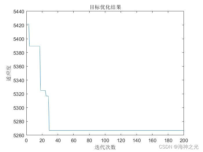

MAXGEN=200; %进化代数
sizepop=40; %种群规模
pcross=0.6; %交叉概率
pmutation=0.01; %变异概率
lenchrom=ones(1,48); %变量字串长度,48个变量

trace=zeros(1,MAXGEN);
%% 个体初始化
gen=1;
fprintf(’%d\n’,gen);
individuals=struct(‘fitness’,zeros(1,sizepop), ‘chrom’,[],‘pgrid’,[],‘Ebat’,[]); %种群结构体
bestfitness=[]; %种群最佳适应度
bestchrom=[]; %适应度最好染色体
% 初始化种群
for i=1:sizepop
individuals.chrom(i,:)=Code(lenchrom,bound); %随机产生个体
X=individuals.chrom(i,:);
[money pgrid Ebat]=fun(X);
individuals.fitness(i)=money; %个体适应度
individuals.pgrid(i,:)=pgrid;
individuals.Ebat(i,:)=Ebat;
end
