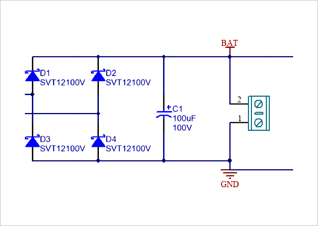

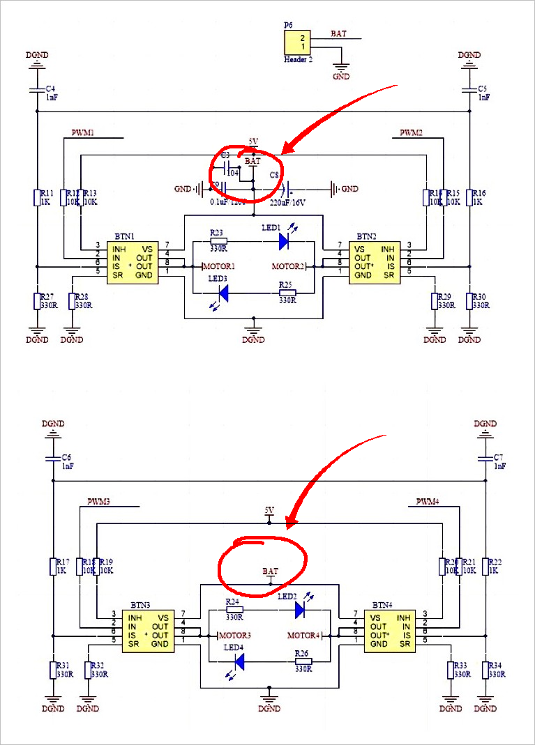

1.1 电机驱动电源
在电机驱动电源中,显示 功率器件 BTN7971 的 VS的电源来自于 BAT。那么这个 BAT 的连接是来自于车模上的 锂电池? 还是无线接受模块整流后的电源呢?
▲ 图1.1.1 电机驱动模块电路
▲ 图1.1.2 BTN7971 功能模块

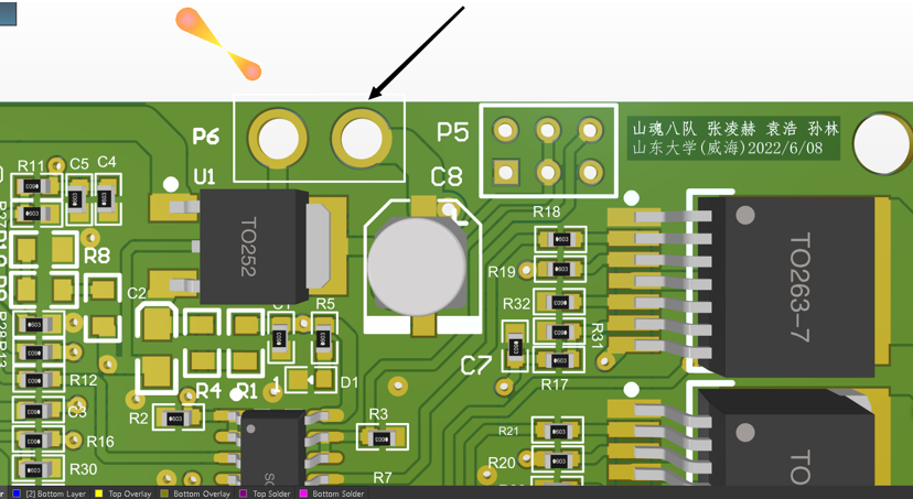

功率器件BTN7971
的VS
电源网络标号为BAT
,该BAT
表示无线接收模块整流后的电源,是电容的输出接口,PCB
三维视图特写如下,P6
为所示BAT
接口。
▲ 图3.1.1 驱动模块PCB三维视图BAT特写

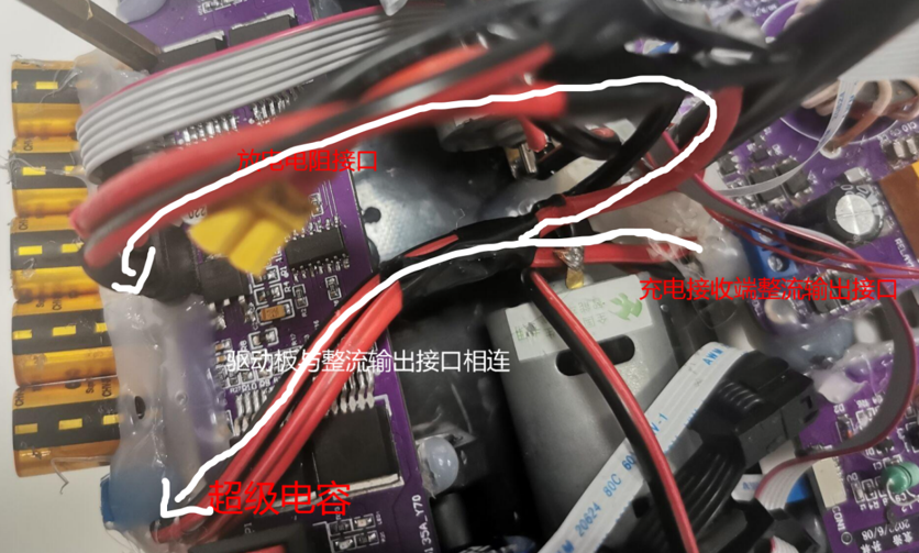

将车模拆卸后实际接线如下所示,并在多次车模检查中被裁判检查和认可,连线方法如图白线所示,各端口名称已在图中标注。
▲ 图3.1.3 车模BAT实现连接图

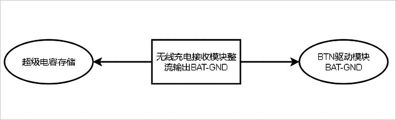

▲ 图3.1.4 电容供电示意图
超级电容组与充电接收端整流输出接口相连,并与驱动板BAT即P6接口相连,用电容储存的电能为驱动BTN提供能量。并在相应连线中引出放电接口可与放电电阻相连。方便比赛和平时测试训练中对于电能的释放和测量。并且在多次检查和正式比赛过程中被裁判检查并认可。

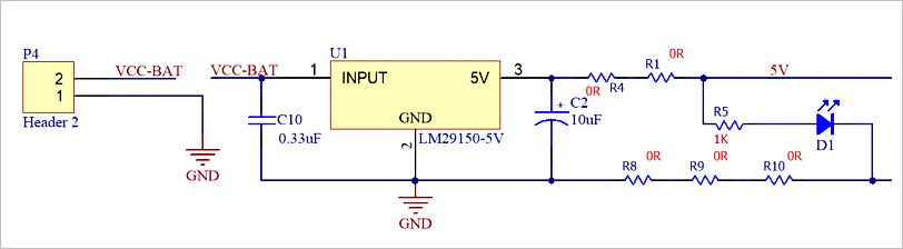

2.1.2 VCC-BAT网络标号
除驱动部分外,其余为电池供电,网络标号为VCC-BAT
。供电原理图如下图所示即VCC-BAT
为电池输入。
▲ 图3.1.5 电池供电(VCC-BAT)展示

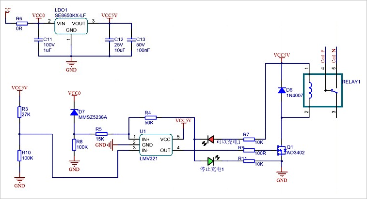

2.2 硬件放过充电路设计
根据 第十七届全国大学生智能车竞赛裁判员手册 要求 :
比赛的时候,参赛车模先完成放电测试。然后参赛队伍手持车模。在比赛计时开始之后,将车模防止在赛道上进行充电。在此过程中,可以移动车模使其充电功率达到最大。要求车模在充电电压显示LED中第13个LED点亮之前自动出发。并在整个比赛过程中,车载LED显示板上的LED点亮个数都需要小于13个。
为了防止在行使途中出现超过12.5V
现象造成比赛成绩无效,也已经在检查车模时被裁判检查并认证,我们选择硬件通过如下电路利用继电器起到防止过充的作用将电压直接限制在12.5V
以下(即灯板亮灯个数最多不会超过12
个,无论在什么情况下不会过充,保持小于等于12
个灯),确保不会造成比赛时因为停桩过充造成的违规现象和采集误差等问题造成的比赛违规现象。同时要求在亮第12
个灯时电压处于11.5V-12.5V
之间,通过充电接收板中如下电路进行实现:
▲ 图3.2.1 硬件通过比较控制继电器实现防止过充部分电路
根据LMV321电路的性质特点可以通过调节R5和R4的阻值来限定继电器高触发电平和低触发电平并作出如下计算:
▲ 图3.2.2 继电器触发计算公式,参照逐飞设计方案

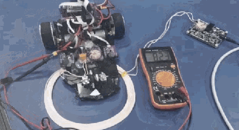

继电器工作实际情况如下测试视频可见:
▲ 图2.2.3 继电器模块应用展示
动图视频配音:现在展示继电器模块的作用,即当(充点电容上电压)超过某一电压时电压不再充入,其放过充装置。现在打开发射端电压,电压上升,在12.4V左右的时候停止充电,并缓慢下降。即使发射端处在打开状态它也不冲入电压。

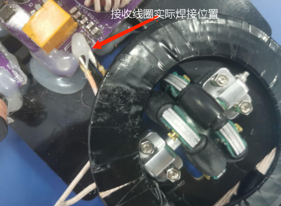

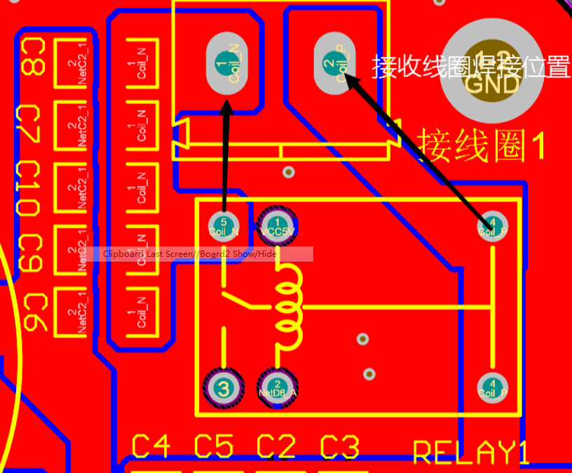

并在充电接收板中Coil N和Coil P与接收线圈直接相连通过继电器实现防止过充的作用。PCB与实际接线如下图:
▲ 图2.2.4 线圈焊接位置
▲ 图2.2.5 线圈焊接实物图
图 9 线圈焊接位置
图 10 线圈放置实物图

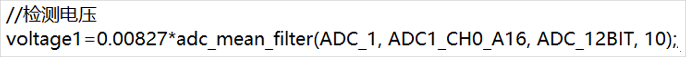

首先对于ADC
口的数据进行采集并缩放到一定的比例,程序如下:
▲ 图2.4.1 ADC 采集程序
这个是直接采用了逐飞的库函数对于ADC
口的数据进行采集然后进行比例缩放。

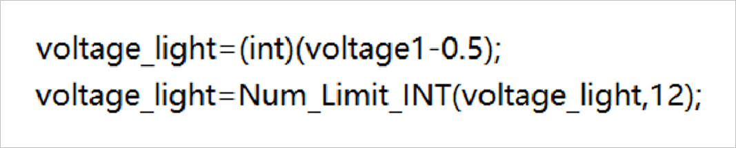

再将这个“voltage_light
”变量,也就是电压移交给灯板显示程序,该程序已经在技术报告中展示,通过行选中和列选中的方式点亮灯板对应的灯。

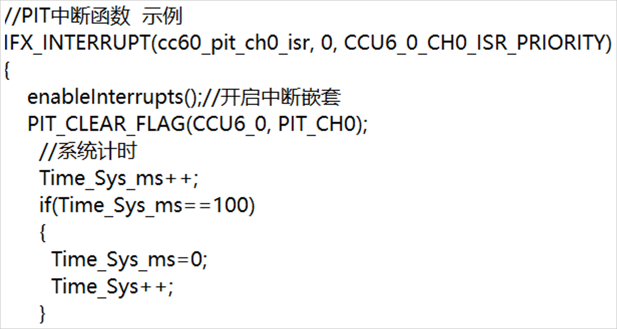

▲ 图2.4.3 1ms中断程序
这个是我规定的1ms的中断
▲ 图2.4.4 系统时间程序
启动单片机后,每进入一次中断对于“Time_Sys_ms
”进行+1
,当这个变量等于100
时,时间就大约过去了0.1
秒,也就是“Time_Sys
”进行+1
。这个是整个车辆运行过程中的时间基准。

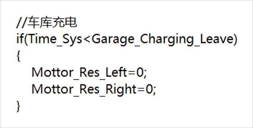

2.4.3 中间桩充电程序设计
对于初始电桩,设置一个时间,如果系统时间小于这个时间,那么令PWM控制信号为0,大于这个时间后,开启所有的运动,以此来实现初始电桩停车充电:
▲ 图2.4.5 小于初始电桩启动时间,车辆PWM信号关闭

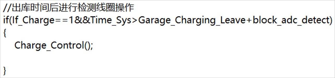

首先,通过赛道元素和是否邻近电桩来判断要不要进入停车流程:

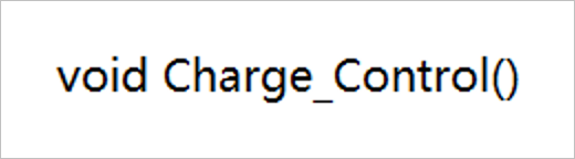

▲ 图2.4.6 停车充电流程函数
上图是一个充电控制函数,是放在中断中反复执行的:

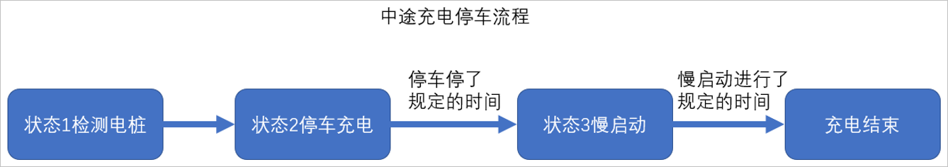

▲ 图2.4.8 中途停桩总体工作流程图
设置了中途停桩的整体工作流程为检测电桩、停车充电、慢启动以及充电结束。

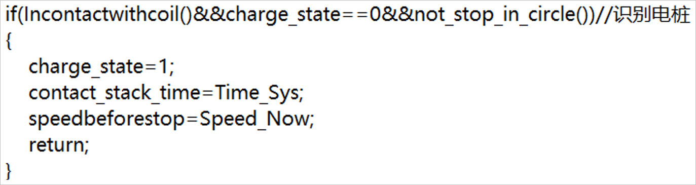

▲ 图2.4.9 识别不要进入正题充电流程图

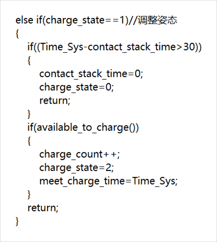

“if
”中三个判断条件分别是是否接近电桩,充电状态是否为0
,以及是否识别到对应元素,进入状态1
后,在“contact_stack_time
”中记录当前系统时间,同时将“charge_state

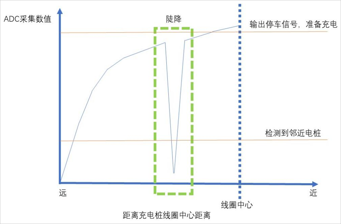

”,也就是充电状态进入下一个状态。对于是否接近电桩,可以参考150khz
检测板ADC
采集数值表现的这张图
▲ 图2.4.10 150kHz 检测板ADC数值样图
经过实际测验,ADC采集到的数值随着离充电桩线圈中心距离变化如图所示,会随着与电桩中心的接近逐渐上升,在有一个极小的范围内,其采集的数值会出现陡降。对于这种情况,无法单纯地从某一个电压数值来判断什么时候该停车,而需要一个数据的历史变化。
▲ 图2.4.11 状态1的工作
当“charge_state
”为1
的时候,不断根据150khz
检测板ADC
采集数值判断是否达到应该停车对应的ADC
检测数值,如果达到了那么进入状态2
,并且记录当前系统时间 (“meet_charge_time
▲ 图2.4.12 状态2的工作

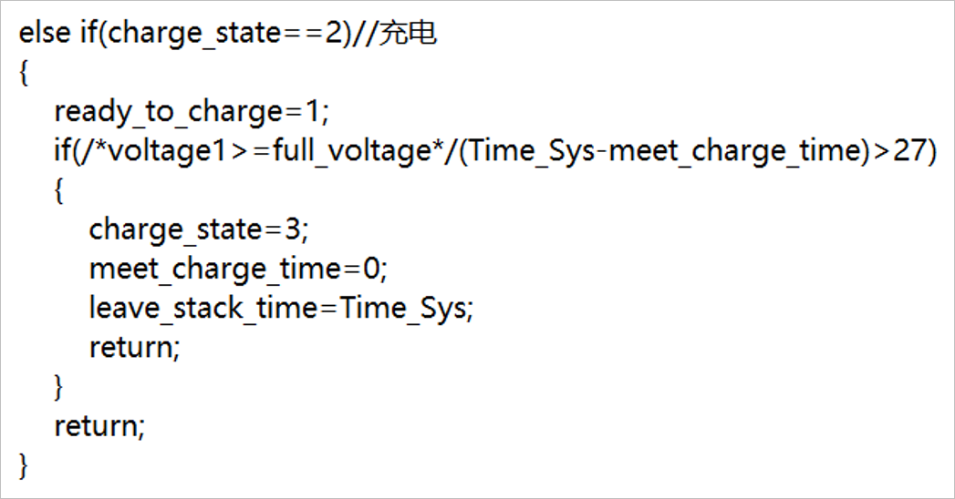

进入状态2
之后,将一个“ready_to_charge
”的变量置位有效,该变量有效后,会进行停车动作,停车动作的程序如下:

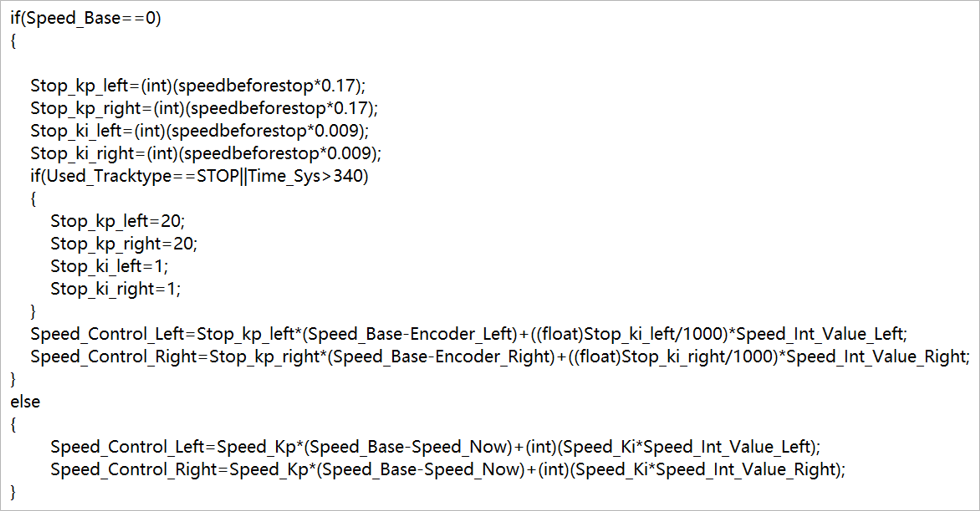

▲ 图2.4.13 停车PI控制程序
“Speed_Base
”是期望的目标速度,这里我们仅仅解释停车,也就是目标速度为0
的情况,它的PI
参数是不同于行驶过程中的PI
参数的,这样方便调节。
然后,计算当前系统时间和进入状态2
时候的时间差,如果它大于某个经验数值就进入下一个状态(状态3
),也就是“启车”状态,并记录当前时间“leave_stack_time

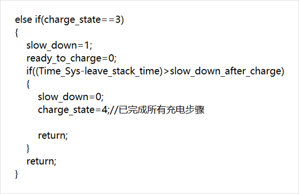

▲ 图2.4.14 状态3的工作
这里将“slow_down
”记为有效位,这里的“slow_down
”是交给控制系统的,因为如果直接进行常规赛道的速度控制,那么这里肯定会抬头很长的距离,这是会罚时的,所以交给控制系统后,控制系统会减小速度,一旦这种控制超过某个时间,也就是图中的“slow_down_after_charge
”之后将此变量置0
,这样就完成了所有充电步骤。
