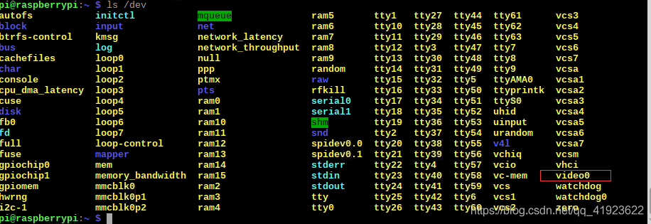

或则输入:
pi@raspberrypi:~ $ ls /dev
可以看到 红框中有 video0 设备 也可以说明 usb摄像头 正常运行

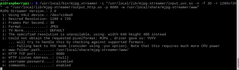

3.启动 MJPG-Streamer
3.1 输入以下命令
pi@raspberrypi: ~ $ /usr/local/bin/mjpg_streamer -i "/usr/local/lib/mjpg-streamer/input_uvc.so -n -f 30 -r 1280x720" -o "/usr/local/lib/mjpg-streamer/output_http.so -p 8080 -w /usr/local/share/mjpg-streamer/www"
😅注意有点长 注意细节!!!
见到如下便是成功了

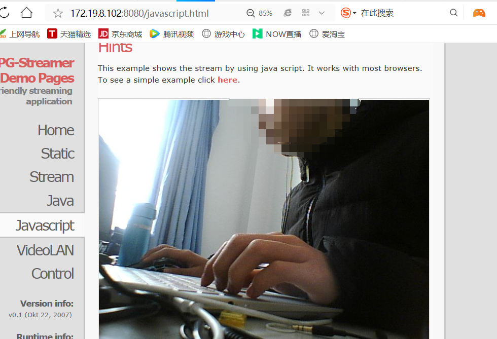

4.实时视频接收
1)可以直接打开网址 http://<树莓派ip>:<port>/javascript.html
(javascript.html 原则上不可变动,这是mjpg-streamer 默认提供web端的视频流的页面)
视频效果:

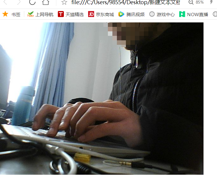

2) 创建一个html 文件 就可以访问
html 文件大概如下
<!DOCTYPE html>
<html>
<head>
<title>实时视频</title>
<style>
     #webcam{
          width: 80%;
          height: 80%;
          display: block;
          margin: 10% auto;
          text-align: center;
          position: relative;
     #webcam img{
         width: 100%;
         height: auto;
         display: block;
         margin: 0 auto;
</style>
</head>
<body>
<div id="webcam">
     <div>
     </div>
</div>
<script type="text/javascript">
    var imageNr = 0; // 图片的索引号
    var finished = new Array(); // 下载图片的队列
    var paused = false; //
    function createImageLayer() {
      var img = new Image();
      img.style.position = "absolute";
      img.style.zIndex = -1;
      img.onload = imageOnload;
      img.onclick = imageOnclick;
         //填你对应的ip和端口
      img.src = "http://172.19.8.176:8080/?action=snapshot&n=" + (++imageNr);
      var webcam = document.getElementById("webcam");
      webcam.insertBefore(img, webcam.firstChild);
    function imageOnload() {
      this.style.zIndex = imageNr;
      while (1 < finished.length) {
        var del = finished.shift(); // 删除旧照片
        del.parentNode.removeChild(del);
      finished.push(this);
      if (!paused) createImageLayer();
    function imageOnclick() {
      paused = !paused;
    createImageLayer()
</script>
</body>
</html>
视频效果:
