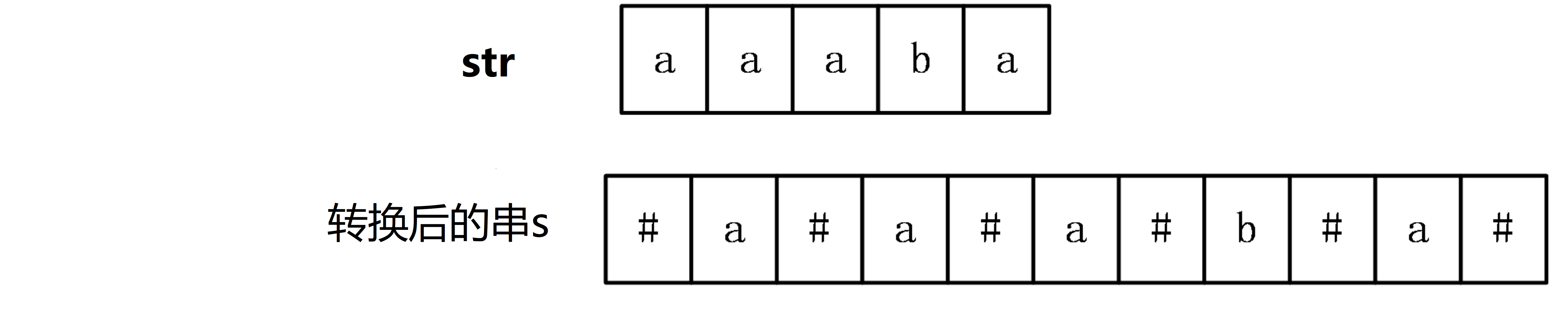

首先,Manacher算法提供了一种巧妙地办法,将长度为奇数的回文串和长度为偶数的回文串一起考虑,具体做法是,在原字符串的每个相邻两个字符中间插入一个分隔符,同时在首尾也要添加一个分隔符,分隔符的要求是不在原串中出现,一般情况下可以用#号。下面举一个例子:

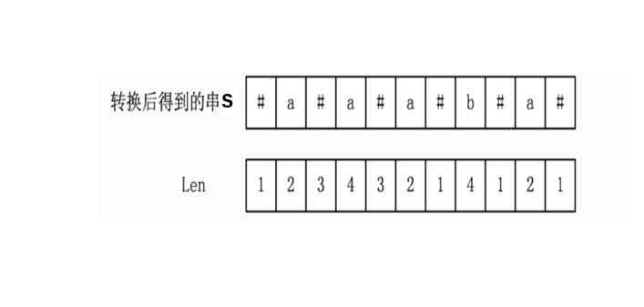

(1)len数组简介与性质
Manacher算法用一个辅助数组Len[i]表示以字符s[i]为中心的最长回文字串的最右字符到s[i]的长度,比如以s[i]为中心的最长回文字串是s[l,r],那么Len[i]=r-i+1。
对于上面的例子,可以得出Len[i]数组为:

Len数组有一个性质,那就是Len[i]-1就是该回文子串在原字符串S中的长度,至于证明,首先在转换得到的字符串T中,所有的回文字串的长度都为奇数,那么对于以s[i]为中心的最长回文字串,其长度就为2*Len[i]-1,经过观察可知,s中所有的回文子串,其中分隔符的数量一定比其他字符的数量多1,也就是有Len[i]个分隔符,剩下Len[i]-1个字符来自原字符串,所以该回文串在原字符串中的长度就为Len[i]-1。
