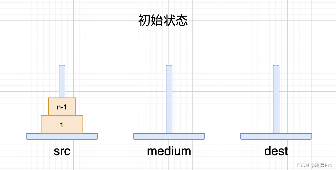

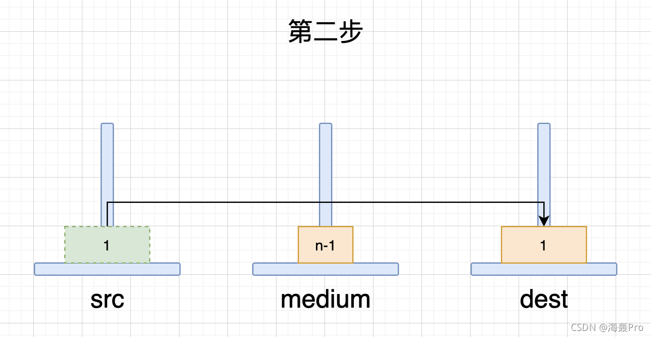

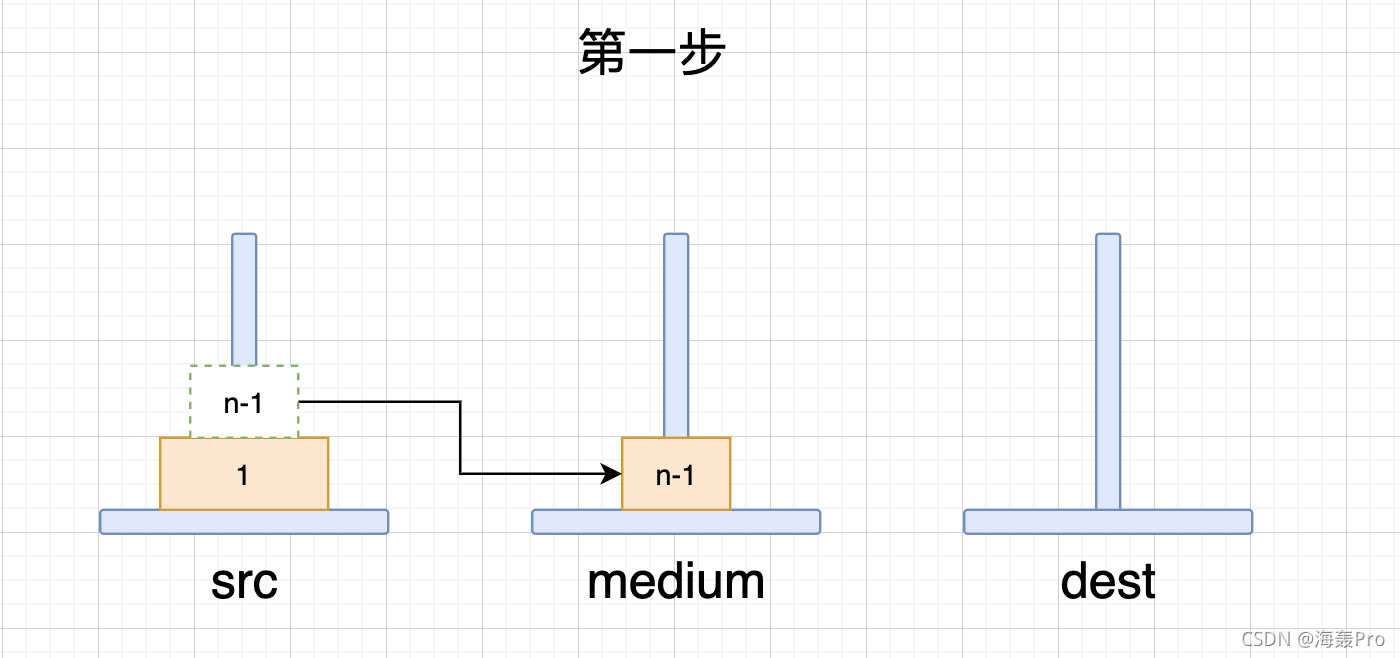

汉诺塔问题
#include<iostream>
using namespace std;
static int counts=1;
void move(char src,char dest)
	cout<<"第"<<counts<<"步:  "<<src<<"------->"<<dest<<endl;
	counts++;
// hanoi: 从src 全部移动至 dest
void hanoi(int n,char src,char medium,char dest)
	if(n==1)
		move(src,dest);
	else
        // 分为两部分 上面n-1块 最下面1块

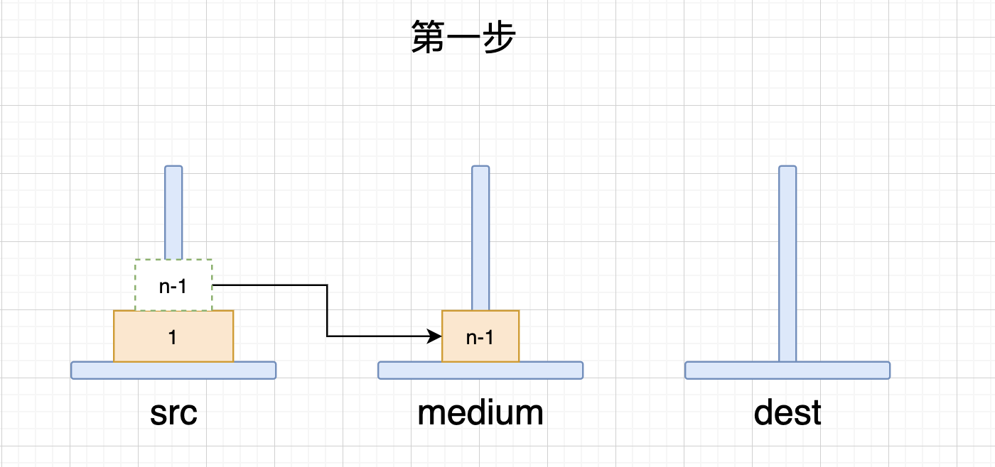

        // 先把上半部分(n-1) 从src移动至medium
		hanoi(n-1,src,dest,medium);

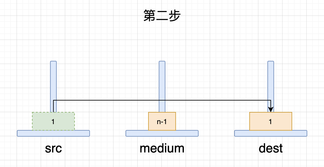

        // 再把最后一部分(1)移动至dest
		move(src,dest);

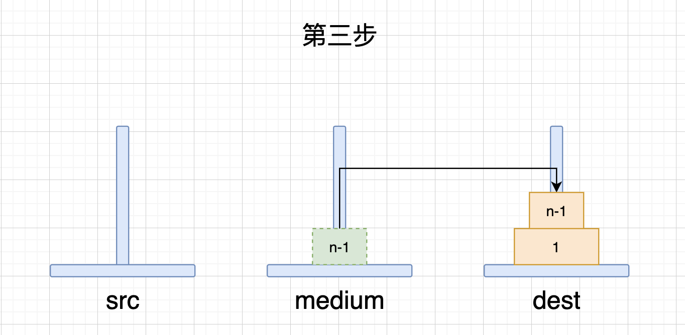

        // 最后再把上半部分(n-1) 从medium移动至dest
		hanoi(n-1,medium,src,dest);
int main()
	int m;
	//cin>>m;
	cout<<"请输入汉诺塔  层数:"<<endl;
    cin>>m;
	cout<<"步骤是:"<<endl;
	hanoi(m,'A','B','C');
	return 0;
