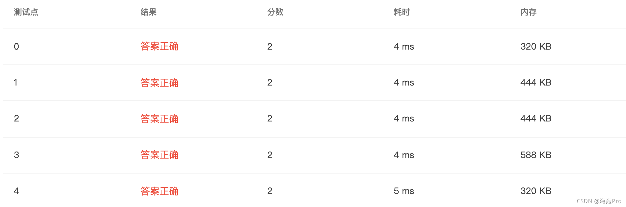

题目一
内容
奇数数列求和
下面是奇数的数列:
1,3,5,7,9,…
请编写程序,输入奇数数列的项数 n,求奇数数列前 n 项的和 s。
输入格式
n
输出格式
s
输入样例
2
输出样例
4
注:题目保证 n 和 s 的值都在 long long int 类型的表示范围内。
参考Demo
#include<iostream>
using namespace std;
int main(){
    long long n ;
    cin >> n;
    cout << n * n << endl;;
    return 0;

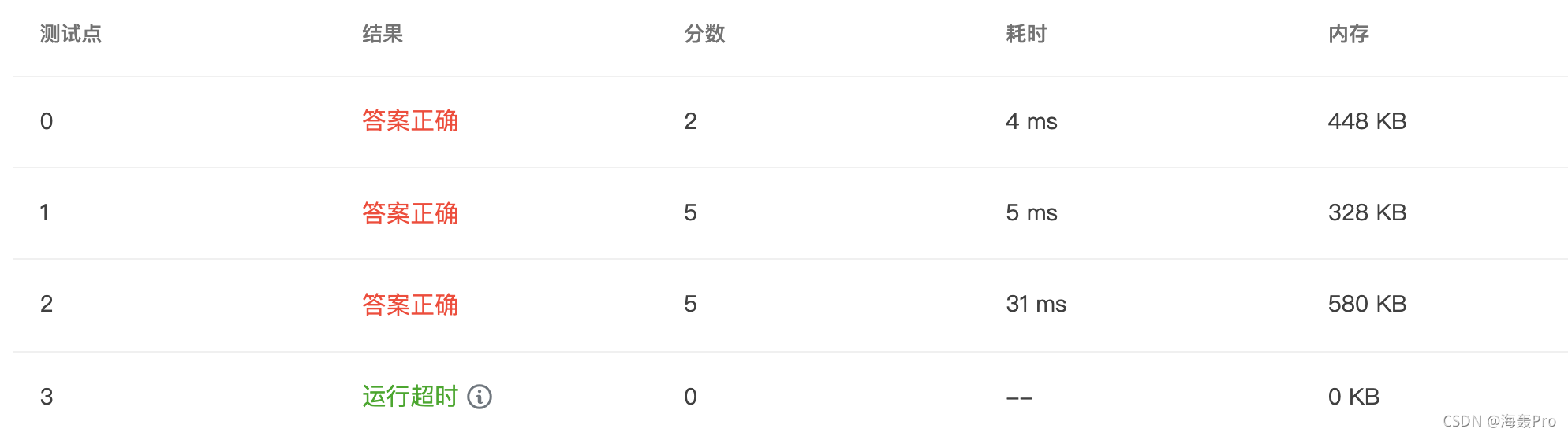

题目二
内容
计科Z支书为了讲解遍历算法,专门买了三个容量分别为A,B,C的水瓶。开始时A,B水瓶为空,而C装满水。可以把水从一个水瓶倒入另一个水瓶,但每次必须把倒出的水瓶倒空或者把倒入的水瓶装满。
求当水瓶A为空的时候,C水瓶中剩下的所有水量。
输入格式:
单独的一行包括三个整数 A,BC (1A,B,C40)
输出格式:
只有一行,列出当A 是空的时候,水瓶C中装有的所有水量,按水量升序排列输出。
数字间用空格分开,同时第一个数字前面和最后一个数字后面不能留空格。
输入样例:
8 9 10
输出样例:
1 2 8 9 10
注:比如把C中的水倒出8至A,剩下的2倒入B,再把A中的水全部倒入C,则C中留有水量8。
参考Demo
#include <iostream>
#include <string.h>
#include <algorithm>
int temp[1001], ont = 0;
int arr[41][41][41];
int A, B, C;
void dfs(int a, int b, int c)
	if (!arr[a][b][c])
		arr[a][b][c] = 1;
		if (a == 0)
			temp[ont++] = c;
		if (a)
			if ((a + b <= B && !arr[0][a + b][c]) || (a - B + b >= 0 && !arr[a - B + b][B][c]))
				dfs(max(0, a - B + b), min(a + b, B), c);
			if ((a + c <= C && !arr[0][b][a + c]) || (a - C + c >= 0 && !arr[a - C + c][b][C]))
				dfs(max(0, a - C + c), b, min(C, c + a));
		if (b)
			if ((a + b <= A && !arr[a + b][0][c]) || (b - A + a >= 0 && !arr[A][b - A + a][c]))
				dfs(min(A, a + b), max(0, b - A + a), c);
			if ((c + b <= C && !arr[a][0][b + c]) || (b - C + c >= 0 && !arr[a][b - C + c][C]))
				dfs(a, max(0, b - C + c), min(C, c + b));
		if (c)
			if ((b + c <= B && !arr[a][c + b][0]) || (C - B + b >= 0 && !arr[a][B][C - B + b]))
				dfs(a, min(c + b, B), max(0, c - B + b));
			if ((a + c <= C && !arr[a + c][b][0]) || !arr[A][b][c - A + a])
				dfs(min(A, a + c), b, max(0, c - A + a));
int main()
	cin >> A >> B >> C;
	memset(temp, 0, sizeof(temp));
	memset(arr, 0, sizeof(arr));
	dfs(0, 0, C);
	sort(temp, temp + ont);
	for (int i = 0; i < ont - 1; i++)
		cout << temp[i] << " ";
	cout << temp[ont - 1] << endl;
	return 0;

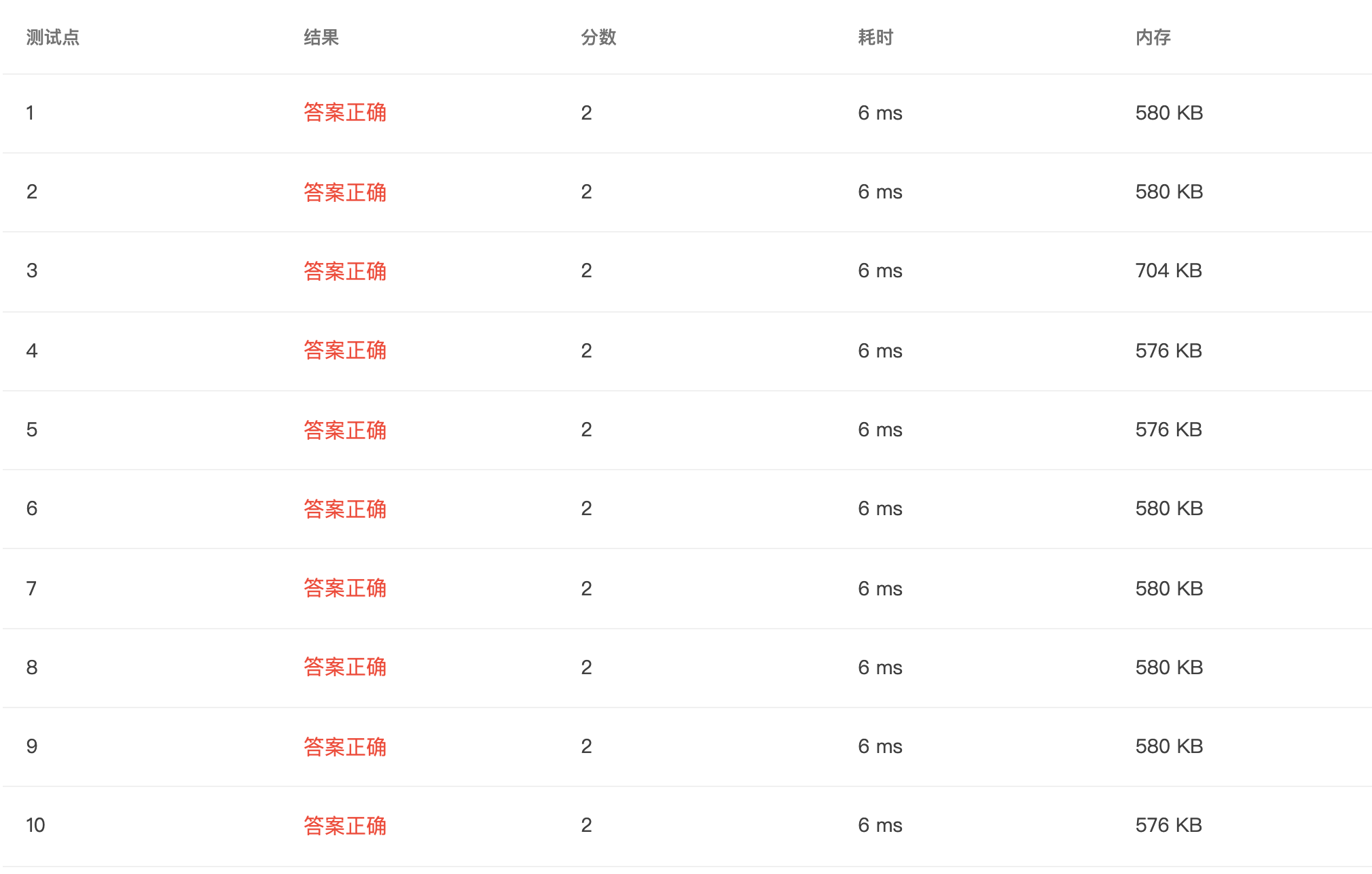

题目三
内容

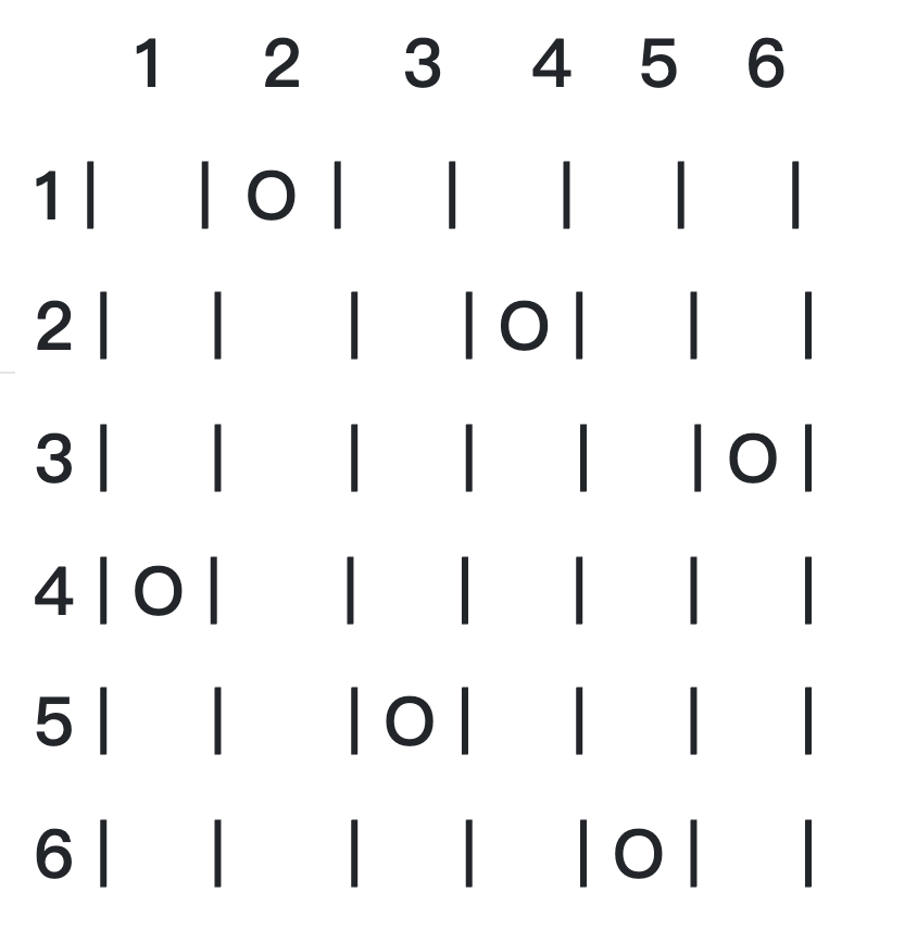

如下的 6 x 6 的棋盘,有六个棋子(皇后)被放置在棋盘上,使得每行、每列、每条对角线(包括 两条主对角线的所有对角线)上都至多有一个棋子。
上面的布局可以用序列 2 4 6 1 3 5 来描述,第 i 个数字表示在第i 行的相应位置有一个棋子(1≤i≤6),如下:
行号 1 2 3 4 5 6
列号 2 4 6 1 3 5
这只是跳棋放置的一个解,找出所有跳棋放置的解,并把它们以上面的序列方法输出。 解按字典顺序排列,输出前 3 个解,最后一行是解的总个数。
输入格式:
一个数字 N (6N13) 表示棋盘是 N×N 大小的。
输出格式:
前三行为前三个解,每个解的两个数字之间用一个空格隔开,第四行只有一个数字表示解的总数。
输入样例:
在这里给出一组输入。例如:
6
输出样例:
在这里给出相应的输出。例如:
2 4 6 1 3 5
3 6 2 5 1 4
4 1 5 2 6 3
4
参考Demo
#include<iostream>
#include<vector>
#include<unordered_set>
    vector<string> generateBoard(vector<int> &queens, int n) {
        auto board = vector<string>();
        for (int i = 0; i < n; i++) {
            string row = string(n, '.');
            row[queens[i]] = 'Q';
            board.push_back(row);
        return board;
	void backtrack(vector<vector<string> > &solutions, vector<int> &queens, int n, int row, unordered_set<int> &columns, unordered_set<int> &diagonals1, unordered_set<int> &diagonals2) {
        if (row == n) {
            vector<string> board = generateBoard(queens, n);
            solutions.push_back(board);
        } else {
                if (columns.find(i) != columns.end()) {
                    continue;
                int diagonal1 = row - i;
                if (diagonals1.find(diagonal1) != diagonals1.end()) {
                    continue;
                int diagonal2 = row + i;
                if (diagonals2.find(diagonal2) != diagonals2.end()) {
                    continue;
                queens[row] = i;
                columns.insert(i);
                diagonals1.insert(diagonal1);
                diagonals2.insert(diagonal2);
                backtrack(solutions, queens, n, row + 1, columns, diagonals1, diagonals2);
                queens[row] = -1;
                columns.erase(i);
                diagonals1.erase(diagonal1);
                diagonals2.erase(diagonal2);
vector<vector<string> > solveNQueens(int n) {
        auto solutions = vector<vector<string> >();
        auto queens = vector<int>(n, -1);
        auto columns = unordered_set<int>();
        auto diagonals1 = unordered_set<int>();
        auto diagonals2 = unordered_set<int>();
        backtrack(solutions, queens, n, 0, columns, diagonals1, diagonals2);
        return solutions;
int main(){
	int n ;
	cin >> n;
	vector<vector<string> > a = solveNQueens(n);
	for(int i = 0; i < 3; ++i) {
		vector<int> temp(n);
		for(int j = 0; j < a[i].size(); ++j){
			temp[j] = a[i][j].find('Q') + 1;
		for(int k = 0; k < temp.size() - 1; ++ k) {
			cout << temp[k] << " ";
		cout << temp[temp.size() - 1] ;
		cout << endl;
	cout << a.size() << endl;
	return 0;

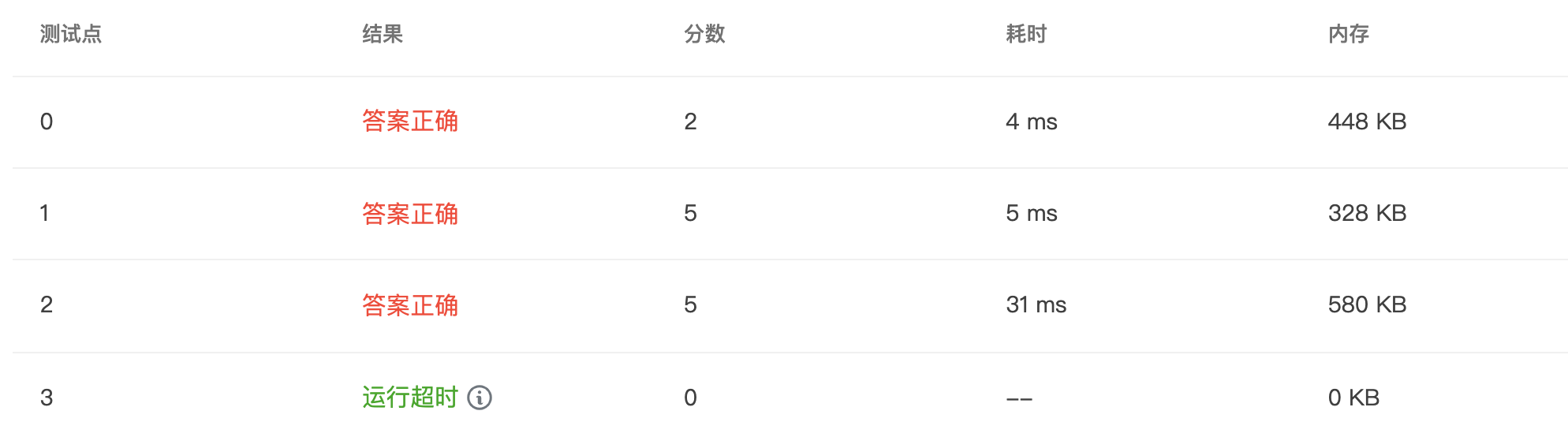

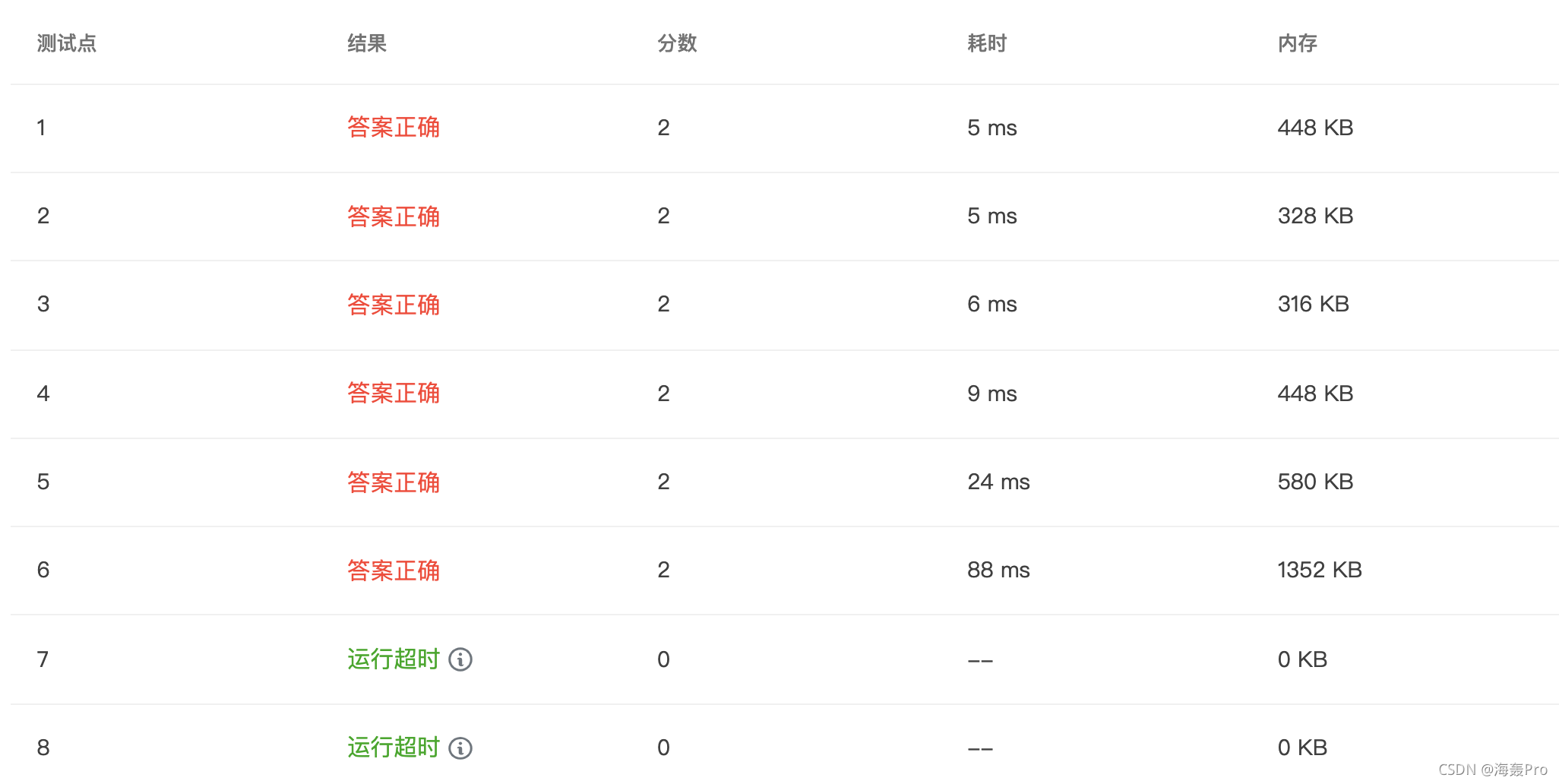

暴力取巧:最后两个测试用例一个是n=12一个是n=13,直接return即可

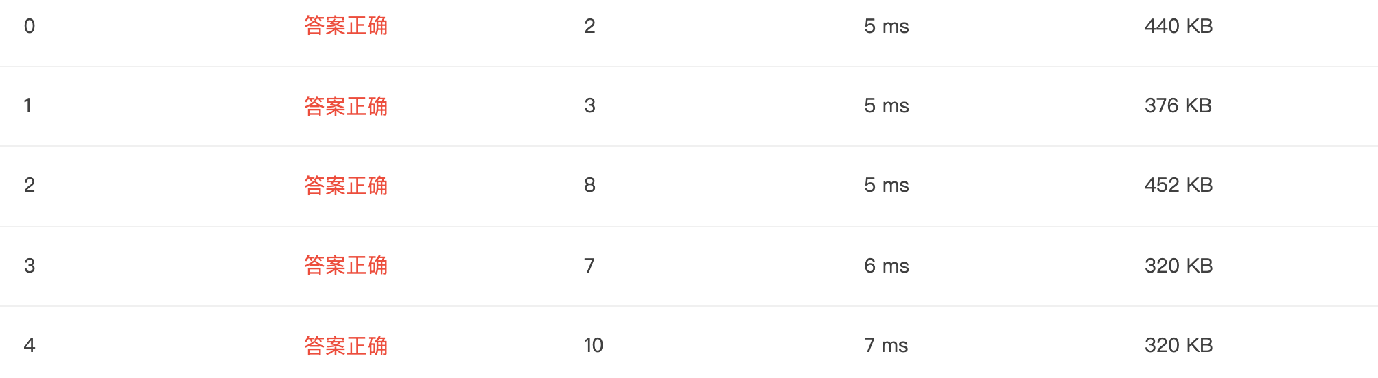

题目四
内容
由相同数量的左括号’(‘和右括号’)'构成的字符串,只需要将一定长度(可以为0)的前缀移动到字符串的末尾,就可以使其中的左右括号匹配成功,即成为括号语句。在这里,我们不用数学方法去证明该命题的正确性,而是编程求出所有可行的前缀长度。
输入格式:
  • 输入在一行中给出由’(‘和’)'构成的字符串,长度不超过 1 0 6 10^6
  • 题目保证字符串中左右括号的数量相同。
输出格式:
  • 在一行中输出所有可行的前缀长度,按升序排列。
  • 数值间用空格分开,末尾的值后面没有空格。
输入样例:
输出样例:
7 9 13 19 21
注:上述长度的前缀各自移动到末尾后得到的括号语句如下:
长度7: ()(())((()))()((((()))))
长度9: (())((()))()((((()))))()
长度13:((()))()((((()))))()(())
长度19:()((((()))))()(())((()))
长度21:((((()))))()(())((()))()
参考Demo - 1
#include <cstdlib>
#include <iostream>
#include <queue>
#include <stack>
bool isQTrue(vector<char>& q) {
    if (q.size() == 0) {
        return true;
    stack<char> stack;
    for (int i = 0; i < q.size(); i++) {
        char c = q[i];
        if (c == '(') {
            stack.push(c);
        if (c == ')') {
            if (stack.empty()) {
                return false;
            char one = stack.top();
            if (c == ')' && one != '(') {
                return false;
            stack.pop();
    if (!stack.empty()){
        return false;
    return true;
int main()
    vector<char> q;
    int flag = 0;
    string s;
    cin >> s;
    for (int i = 0; i < s.length(); i++) {
        q.push_back(s[i]);
    if (isQTrue(q)) {
        cout << 0;
        flag = 1;
    for (int i = 1; i < s.length(); i++) {
        q.push_back(q[0]);
        vector<char>::iterator k = q.begin();
        q.erase(k);
        if (isQTrue(q)) {
            if (flag == 1) {
                cout << " ";
                cout << i;
            else {
                cout << i;
                flag = 1;
    return 0;
参考Demo - 2
#include <iostream>
#include<unordered_map>
#include <vector>
#include <stack>
bool isValid(string s) {
        if(s == ""){
            return true;
        vector<char> stack;
        stack.push_back(s[0]);
        for(int i=1; i<s.size(); i++){
            if(stack.empty() == true){
                stack.push_back(s[i]);
            }else if(s[i] - stack.back() == 1 || s[i] - stack.back() == 2){
                stack.pop_back();
            } else {
        return stack.empty();
int main()
    string s;
    cin >> s;
    int n = s.length();
    vector<int> ans;
    for (int i = 0; i < n; ++i)
        string ss= s;
        string s1 = ss.substr(0, i);
        ss = ss + s1;
        ss = ss.substr(i, n);
        if (isValid(ss))
            ans.push_back(i);
    for(int i = 0; i < ans.size()- 1; ++i) {
        cout << ans[i] << " ";
    cout << ans[ans.size()- 1] << endl;
    return 0;

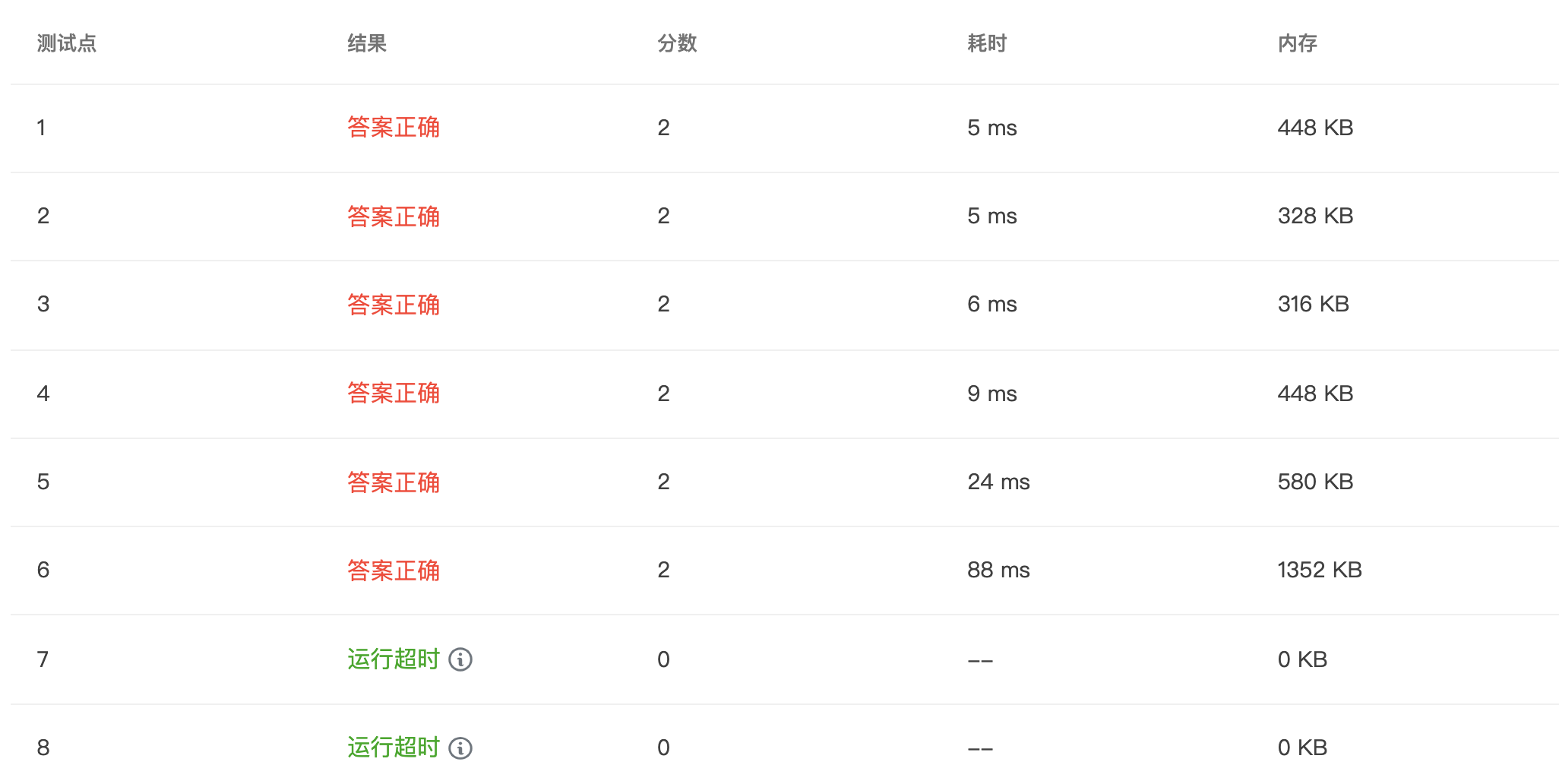

题目五
内容
合并排序是经典的排序算法,主要包含两个任务:
一、 把两个子序列(数组)分别按从大到小的顺序排序。

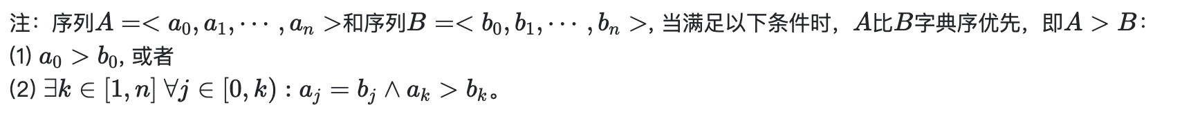

二、合并两个子序列,要求 (1) 不得改变同一个子序列中的数值间的先后顺序(间距可变);(2) 合并后的序列字典序必须最大(与满足(1)的其它合并结果相比)。
本来刘大师想把合并排序加入考试题目,但遭到G队长的强烈反对,认为两个任务太多,学生"鸭梨"大,需要"减负"。经过激烈的争论(dou),最终说(gan)不过队长的刘大师只得把任务一去掉,留下第二个任务让学生完成。
输入格式:
  • 输入第一行给出两个正整数 N M ( 1 < N , M 1 0 3 ) N和M (1<N,M≤10^3) ,分别表示两个序列的长度。
  • 接下来两行,第一行含N个正整数,用空格隔开
  • 第二行包括M个正整数。保证所有数值都在区间[1,1000]以内。
输出格式:
  • 输出一行整数,即两个序列合并后的结果。
  • 数值间用空格分开,末尾的数值后面没有空格。
输入样例1:
4 2
5 7 8 3
6 4
输出样例1:
6 5 7 8 4 3
输入样例2:
5 4
5 4 7 4 3
6 4 4 6
输出样例2:
6 5 4 7 4 4 6 4 3
参考Demo
#include<iostream>
#include<algorithm>
int main(){
		int a,b;
		cin>>a>>b;
		int num_a[a];
		int num_b[b];
		for(int i=0;i<a;i++){
			cin>>num_a[i];
		for(int i=0;i<b;i++){
			cin>>num_b[i];
        //string res;
        int num_ans[a+b];
        int index_1=0,index_2=0;
        int now_z=0;
         while(index_1<a && index_2<b){
            if(num_a[index_1]<num_b[index_2]){
                num_ans[now_z]=num_b[index_2];
                ++index_2;
                now_z++;
            else if(num_a[index_1]>num_b[index_2]){
                num_ans[now_z]=num_a[index_1];
                ++index_1;
                now_z++;
            else {
                int i1=index_1,i2=index_2;
                while(i1<a && i2<b && num_a[i1]==num_b[i2]){
                    ++i1;
                    ++i2;
                if(i1==a || num_a[i1]<num_b[i2]){
                    ++index_2;
                    now_z++;
                else{
                    ++index_1;
                    now_z++;
        if(index_1==a){
        	while(index_2<b){
        		now_z++;
        		index_2++;
        else{
        	while(index_1<a){
        		now_z++;
        		index_1++;
        for(int i=0;i<a+b;i++){
        	if(i==a+b-1){
        		cout<<num_ans[i];
			else{
				cout<<num_ans[i]<<" ";
		cout<<endl;
