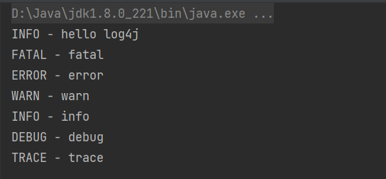

  • log4j.properties
# 指定 RootLogger 顶级父元素默认配置信息
# 指定日志级别为trace,使用的appender为console
log4j.rootLogger = trace,console
# 指定控制台日志输出的 appender
log4j.appender.console = org.apache.log4j.ConsoleAppender
# 指定日志消息的格式 layout
log4j.appender.console.layout = org.apache.log4j.SimpleLayout

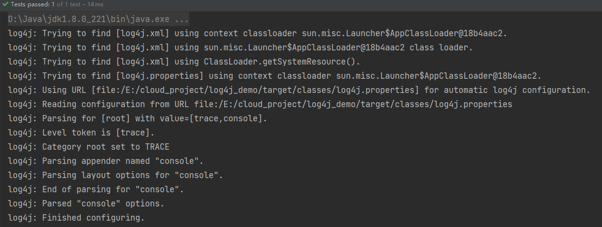

  • 开启 log4j 内置日志记录
// 开启 log4j 内置日志记录
LogLog.setInternalDebugging(true);

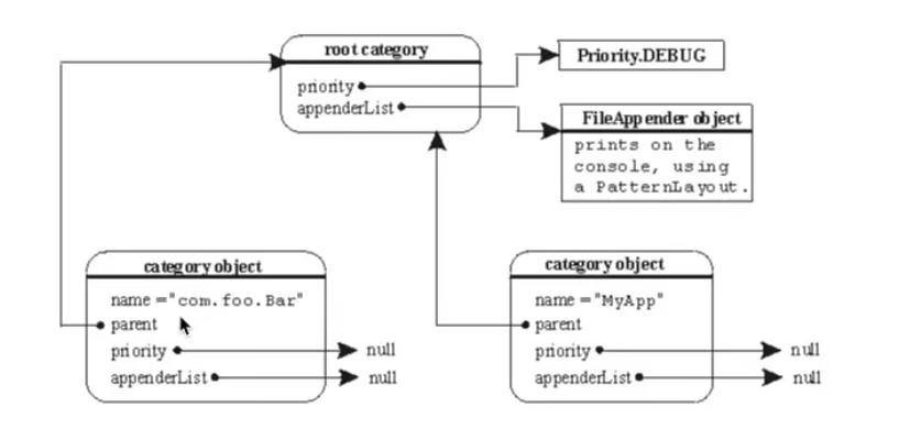

4.1 Loggers
  • 日志记录器,负责收集处理日志记录,实例的命名就是类的 full quailied name(类的全限定名)
  • Logger的名字大小写敏感,其命名有继承机制:例如:nameorg.apache.commonslogger 会继承 nameorg.apachelogger
  • Log4j 中有一个特殊的logger叫做“root”,它是所有logger的根,也就意味着其他所有的logger都会直接或间接地继承自root
  • root logger可以用Logger.getRootLogger()方法获取。但是,自 log4j 1.2 版以来, Logger 类已经取代了 Category 类。对于熟悉早期版本的log4j的人来说,Logger 类可以被视为 Category 类的别名。

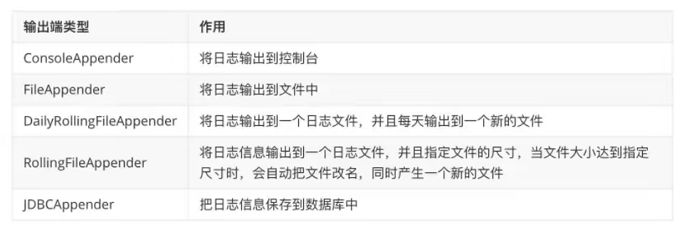

4.2 Appenders
  • Appender 用来指定日志输出到哪个地方,可以同时指定日志的输出目的地。Log4j 常用的输出目的地有以下几种:

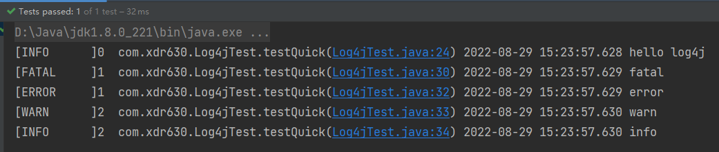

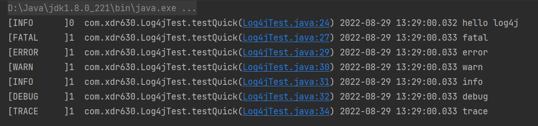

6.1 console
  • 案例:自定义输出的日志格式到控制台中
# 指定日志级别为 trace,使用的 apeender 为console
# 指定消息格式 layout
log4j.appender.console.layout = org.apache.log4j.PatternLayout
# 指定消息格式的内容
log4j.appender.console.layout.conversionPattern = [%-10p]%r  %l %d{yyyy-MM-dd HH:mm:ss.SSS} %m%n

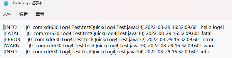

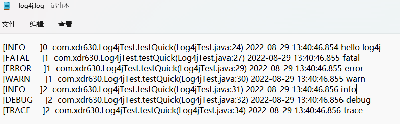

6.2 file
# 指定日志级别=trace,使用的 apeender 为=console
log4j.rootLogger = trace,console,file
# 指定消息格式 layout
# 指定消息格式的内容
# %m   输出代码中指定的日志信息
# %p   输出优先级,及 DEBUG、INFO 等
# %n   换行符(Windows平台的换行符为 "\n",Unix 平台为 "\n")
# %r   输出自应用启动到输出该 log 信息耗费的毫秒数
# %c   输出打印语句所属的类的全名
# %t   输出产生该日志的线程全名
# %d   输出服务器当前时间,默认为 ISO8601,也可以指定格式,如:%d{yyyy年MM月dd日 HH:mm:ss}
# %l   输出日志时间发生的位置,包括类名、线程、及在代码中的行数。如:Test.main(Test.java:10)
# %F   输出日志消息产生时所在的文件名称
# %L   输出代码中的行号
# %%   输出一个 "%" 字符
# 日志文件输出的 appender 对象
log4j.appender.file = org.apache.log4j.FileAppender
# 指定消息格式 layout
log4j.appender.file.layout = org.apache.log4j.PatternLayout
# 指定消息格式的内容
log4j.appender.file.layout.conversionPattern = [%-10p]%r  %l %d{yyyy-MM-dd HH:mm:ss.SSS} %m%n
# 指定日志文件保存路径
log4j.appender.file.file = /logs/log4j.log
# 指定日志文件的字符集
log4j.appender.file.encoding = UTF-8
  • 可以生成对应的日志文件

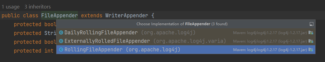

  • 查看类 FileAppender 可以看到有两个实现类
1、RollingFileAppender :根据文件的大小进行拆分的,如果超过一定数量就会拆分成多个文件

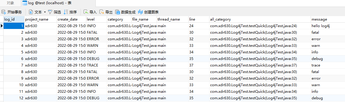

6.3 JDBC Appender
  • 创建好日志文件输出所对应的表
CREATE TABLE `log` (
`log_id` int(11) NOT NULL AUTO_INCREMENT,
`project_name` varchar(255) DEFAULT NULL COMMENT '项目名',
`create_date` varchar(255) DEFAULT NULL COMMENT '创建时间',
`level` varchar(255) DEFAULT NULL COMMENT '优先级',
`category` varchar(255) DEFAULT NULL COMMENT '所在类的全名',
`file_name` varchar(255) DEFAULT NULL COMMENT '输出日志消息产生时所在的文件名称',
`thread_name` varchar(255) DEFAULT NULL COMMENT '日志事件的线程名',
`line` varchar(255) DEFAULT NULL COMMENT '行号',
`all_category` varchar(255) DEFAULT NULL COMMENT '日志事件的发生位置',
`message` varchar(4000) DEFAULT NULL COMMENT '输出代码中指定的消息',
PRIMARY KEY (`log_id`)
  • 在 pom 中导入 jdbc 依赖
<dependency>
  <groupId>mysql</groupId>
  <artifactId>mysql-connector-java</artifactId>
  <version>8.0.29</version>
</dependency>
// 获取日志记录器对象
Logger logger = Logger.getLogger(Log4jTest.class);
// 日志记录输出
logger.info("hello log4j");
for (int i = 0; i < 10000; i++) {
    // 日志级别
    logger.fatal("fatal"); // 严重错误,一般会造成系统崩溃并终止运行、
    logger.error("error"); // 错误信息,不会影响系统运行
    logger.warn("warn");  // 警告信息,可能会发生问题
    logger.info("info"); // 运行信息,数据连接、网络问题、I/O 操作等
    logger.debug("debug"); //调试信息,一般在开发中使用,记录程序变量参数传递信息等
    logger.trace("trace");  //追踪信息,记录程序所有的流程信息
log4j.rootLogger = trace,logDB
# 指定消息格式 layout
# 指定消息格式的内容
#mysql
log4j.appender.logDB=org.apache.log4j.jdbc.JDBCAppender
log4j.appender.logDB.layout=org.apache.log4j.PatternLayout
log4j.appender.logDB.Driver=com.mysql.cj.jdbc.Driver
log4j.appender.logDB.URL=jdbc:mysql://localhost:3306/test
log4j.appender.logDB.User=root
log4j.appender.logDB.Password=root
log4j.appender.logDB.Sql=INSERT INTO log(project_name,create_date,level,category,file_name,thread_name,line,all_category,message) \
values('xdr630','%d{yyyy-MM-dd HH:mm:ss}','%p','%c','%F','%t','%L','%l','%m')

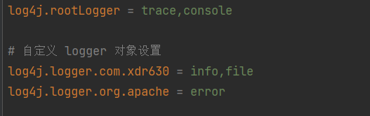

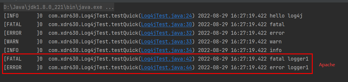

7. 自定义 Logger
  • 当自定义的级别为 info,输出日志文件时,rootLogger 的级别是 trace 就会被自定义 info 级别所覆盖,输出日志文件,同时也会输出到控制台中,因为 rootLogger 定义了输出到控制台中
# 指定日志级别=trace,使用的 apeender为 console
# 自定义 logger 对象设置
log4j.logger.com.xdr630 = info,file
# 指定消息格式 layout

  • 自定义日志可以根据不同的业务场景来记录日志,如:自己编写的代码就保存到日志文件当中,第三方代码编写出现的问题就向控制台输出,错误级别设置为 error
# 指定日志级别=trace,使用的 apeender=console
# 自定义 logger 对象设置
log4j.logger.org.apache = error

  • Logger 其实就是 Apache 提供的
@Test
public void testQuick() throws Exception {
    Logger logger1 = Logger.getLogger(Logger.class); // Logger 其实就是 Apache 提供的
    logger1.fatal("fatal logger1 "); // 严重错误,一般会造成系统崩溃并终止运行、
    logger1.error("error logger1 "); // 错误信息,不会影响系统运行
    logger1.warn("warn logger1 ");  // 警告信息,可能会发生问题
    logger1.info("info logger1 "); // 运行信息,数据连接、网络问题、I/O 操作等
    logger1.debug("debug logger1 "); //调试信息,一般在开发中使用,记录程序变量参数传递信息等
    logger.trace("trace logger1 ");  //追踪信息,记录程序所有的流程信息
  • 可以看到 Apache 的日志级别是根据配置文件中的 error 级别以上的日志才会被输出,Apache 虽然没有配置再控制台输出,但父类配置了
  • 在输出的日志文件中也能看到 com.xdr630 包下的 info 级别的日志情况
  • 根据自定义的 logger ,可以对日志做到灵活输出的解决方案。
