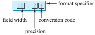

width 是一个定义最小总字段宽度的十进制整数,包括任何前缀、分隔符和其他格式化字符。 如果未指定,则字段宽度将由内容确定。
precision 是一个十进制数字,表示对于以 ‘f’ and ‘F’ 格式化的浮点数值要在小数点后显示多少个数位,或者对于以 ‘g’ 或 ‘G’ 格式化的浮点数值要在小数点前后共显示多少个数位。
'{:20.4f}'.format(123.456789)
'            123.4568'
'{:20.4F}'.format(123.456789)
'            123.4568'

print ( format ( 57.467657, "10.2f" ) ) # f 表示浮点数
print ( format ( 12345678.923, "10.2f" ) ) #10表示宽度,2表示小数位数
print ( format ( 57.4, "10.2f" ) )
print ( format ( 57, "10.2f" ) )
print ( format ( 57.467657, "10.2e" ) ) # e表示科学计数法
print ( format ( 0.0033923, "10.2e" ) ) #10表示宽度,2表示小数位数
print ( format ( 57.4, "10.2e" ) )
print ( format ( 57, "10.2e" ) )
print ( format ( 0.53457, "10.2%" ) )# % 表示采用百分比形式
print ( format ( 0.0033923, "10.2%" ) ) #10表示宽度,2表示小数位数
print ( format ( 7.4, "10.2%" ) )
print ( format ( 57, "10.2%" ) )

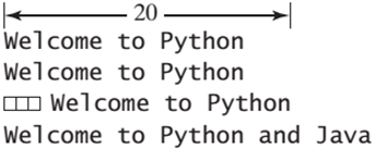

print ( format ( "Welcome to Python", "20s" ) )# 20 表示宽度,s表示字符串
print ( format ( "Welcome to Python", "<20s" ) )  # <表示左对齐
print ( format ( "Welcome to Python", ">20s" ) )  # >表示右对齐
print ( format ( "Welcome to Python and Java", ">20s" ) )
