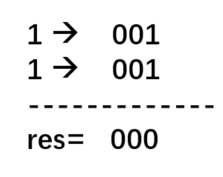

Nim 的做法 就是 将  2 3 4 都转化为2进制再 异或 得出结果,如果结果是非0 那么先手必定赢 如果结果为0 那么先手必输(前提,玩游戏的都想赢 且都很聪明)
可以看到异或后得到的结果是非0 则先手必胜, 先手遇到如此局面肯定会想办法 将它 变成0 这里先手在个数为4的一堆中取出3个。这堆就变成1个 整个局面的结果 就变成0,那么后手进行操作的话,无论操作 哪一堆,在哪堆中拿多少个石子,看看下图对不对。 肯定会破坏这种局面,让结果变为非0,比如后手在为3堆一堆取走3,
