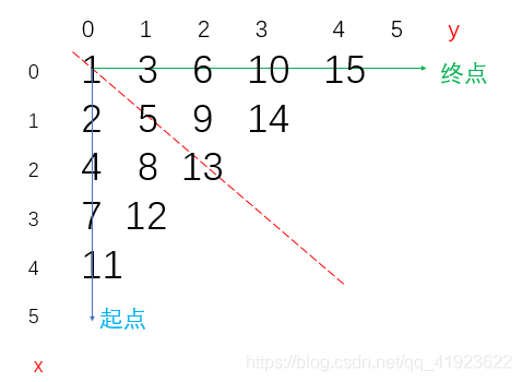

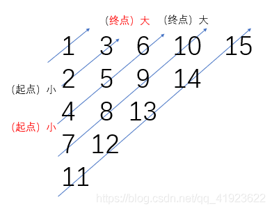

💡思路
观察即可 这类题 主要是找规律 找找关联
如图a 观察 可得 每一组斜线数据 从起点到终点 都是从小到大排列 因此我们只需要让上一个终点可以到下一个起点,就可以了,怎么找 加上坐标如图b 再看 所有的起点和终点关于 对角线对称所有的终点之间就差一个单位 (就是说 上一个终点(x,y) 和下一个终点(x,y++)差一个单位 y ++ 即可,而起点 和终点 关于对角线对称 所以终点(x,y) 他对应的起点则是(y,x))。这样 就让上一个终点通过关系 到下一个起点了。
当然 方法很多 ,这只是个人理解。
下面是实现代码:

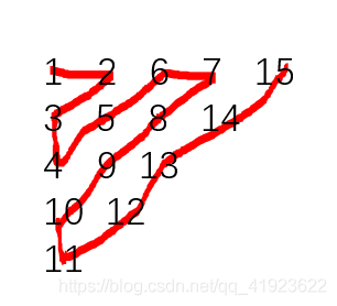

扩展1 蛇形填数:
问题 1796: 蛇形填数
时间限制: 1Sec 内存限制: 128MB 提交: 298 解决: 68
题目描述
在 n * n 方阵里填入 1, 2, …, n * n, 要求填成蛇形。例如 n = 4 时方阵为: 10 11 12 1 9 16 13 2 8 15 14 3 7 6 5 4
输入
多组测试数据。每组测试数据第一行输入方阵的维数,即 n 的值。(n <= 100)
输出
每组测试数据输出结果是蛇形方阵,方阵中每行每两个元素间空格,末尾不要有多余空格,每个方阵后空一行。
样例输入
3样例输出
7 8 1 6 9 2 5 4 3
💡思路
感觉有点 dfs的感觉 不装南墙不变方向 这里南墙指的 方阵的边界或前进方向的格子里面有数填进去了。
正题, 就是在执行下一步之前先预判一下当前你想到的下一个格子是否在方阵范围内是否有数已经填进去了。 只有 在方阵内 并且 格子里面没有被填过 则可以移动到格子里填数。下面是代码 不多 可以阅读下 理理思路。
AC 代码
