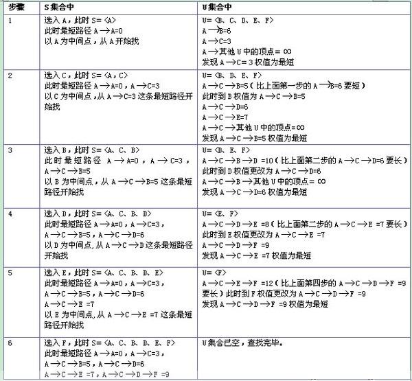

五.算法实例
给出一个无向图
这里写图片描述
用Dijkstra算法找出以A为起点的单源最短路径步骤如下:
这里写图片描述
