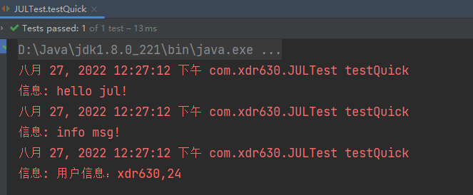

  • 快速入门
//快速入门
@Test
public void testQuick() throws Exception {
    // 1.获取日志记录器对象
    Logger logger = Logger.getLogger("com.xdr630.JULTest");
    // 2. 日志记录输出
    logger.info("hello jul!");
    // 通用方法进行日志记录
    logger.log(Level.INFO, "info msg!");
    // 通过占位符方式 输出变量值
    String name = "xdr630";
    Integer age = 24;
    logger.log(Level.INFO, "用户信息:{0},{1}", new Object[]{name, age});

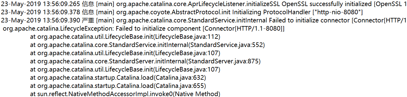

  • 例如:查看tomcat的日志,能明显的看到不同级别的日志,其实 tomcat 默认使用的就是JUL

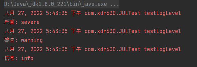

  • 测试了7个日志级别,但是默认只实现info以上的级别
// 日志级别
@Test
public void testLogLevel() {
    // 1. 获取日志记录器对象
    // 2. 日志记录的输出
    logger.severe("severe");
    logger.warning("warning");
    logger.info("info"); // JUL 默认日志基本 INFO
    logger.config("config");
    logger.fine("fine");
    logger.finer("finer");
    logger.finest("finest");

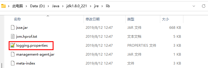

  • 发现只能够打印的只有三行,这是为什么呢?
  • 找一下这个文件,下图是jdk8的日志配置文件:

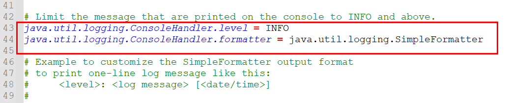

  • 可以看到 jdk8 默认日志级别就是 INFO
  • java.util.logging.ConsoleHandler.level = INFO:表示在控制台上默认的级别是 INFO,只能打印 INFO 或 INFO 级别以上的日志,所以在上面的测试代码中 INFO 下面的就打印不出。
  • java.util.logging.ConsoleHandler.formatter:表示输出日志的格式

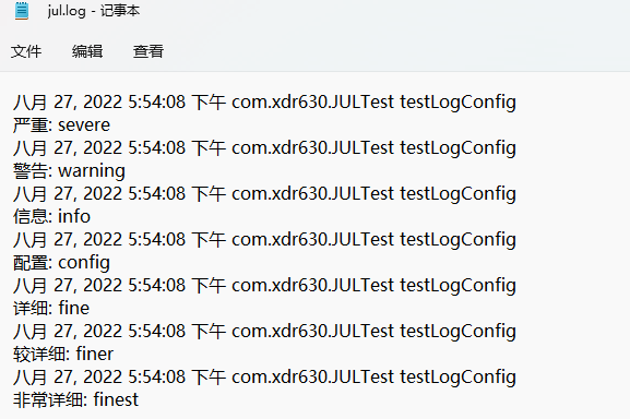

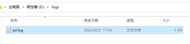

2、也可以把日志信息以文件的方式输出
@Test
public void testLogConfig() throws IOException {
    // 1. 获取日志记录器对象
    // 关闭系统默认配置
    logger.setUseParentHandlers(false);
    // 自定义日志级别
    // 创建 ConsoleHandler 控制台的输出
    ConsoleHandler consoleHandler = new ConsoleHandler();
    // 创建简单格式转换对象
    SimpleFormatter simpleFormatter = new SimpleFormatter();
    // 进行关联
    consoleHandler.setFormatter(simpleFormatter);
    logger.addHandler(consoleHandler);
    // 配置日志具体级别
    logger.setLevel(Level.ALL);
    consoleHandler.setLevel(Level.ALL);
    // 创建 FileHandler 文件输出 的形式
    FileHandler fileHandle = new FileHandler("E:/logs/jul.log");
    fileHandle.setFormatter(simpleFormatter);
    // 进行关联
    logger.addHandler(fileHandle);
    // 2. 日志记录的输出

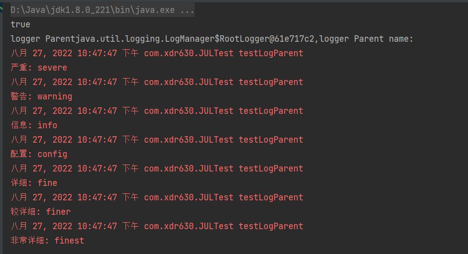

  • 设置 logger2 的处理器,只要是父包包含子包就会默认继承父包的日志设置,logger2 没有定义父包的话,就会继承 RootLoggerRootLogger 有默认的处理器和可视转换器,关闭系统默认配置,可以对其进行自定义,定义完成后,logger1 默认启用的就是 logger2 定义的日志处理器
@Test
public void testLogParent() {
    Logger logger1 = Logger.getLogger("com.xdr630");
    Logger logger2 = Logger.getLogger("com");
    // 测试
    System.out.println(logger1.getParent() == logger2);
    // 所有日志记录器的顶级父类元素 LogManager$RootLogger, name为 “” 空字符串
    // 父对象没有指定的情况下会继承 LogManager$RootLogger
    System.out.println("logger Parent" + logger2.getParent() + ",logger Parent name:" + logger2.getParent().getName());
    // 设置 logger2的日志级别
    // 关闭系统默认配置
    logger2.setUseParentHandlers(false);
    // 自定义日志级别
    // 创建简单格式转换对象
    // 进行关联
    logger2.addHandler(consoleHandler);
    // 配置日志具体级别
    logger2.setLevel(Level.ALL);
    logger1.severe("severe");
    logger1.warning("warning");
    logger1.info("info");
    logger1.config("config");
    logger1.fine("fine");
    logger1.finer("finer");
    logger1.finest("finest");
  • 结果可以看到,logger1 启用的是定义好的 logger2 处理器
  • 默认继承的顶父元素 RootLogger 日志级别是 INFO

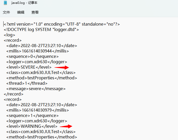

5. 日志的配置文件
  • 默认配置文件路径 $JAVA_HOME\jre\lib\logging.properties
  • 把上面的 logging.properties 复制到项目的 resources 目录下,修改后:把日志级别设置为 ALL,并输出到指定目录下
handlers= java.util.logging.ConsoleHandler, java.util.logging.FileHandler
.level= ALL
java.util.logging.FileHandler.pattern = /logs/java%u.log
java.util.logging.FileHandler.limit = 50000
java.util.logging.FileHandler.count = 1
java.util.logging.FileHandler.formatter = java.util.logging.XMLFormatter
java.util.logging.ConsoleHandler.level = ALL
java.util.logging.ConsoleHandler.formatter = java.util.logging.SimpleFormatter
@Test
public void testProperties() throws Exception {
    // 读取自定义配置文件
    InputStream ins = JULTest.class.getClassLoader().getResourceAsStream("logging.properties");
    // 获取日志管理器对象
    LogManager logManager = LogManager.getLogManager();
    // 通过日志管理器加载配置文件
    logManager.readConfiguration(ins);
    // 创建日志记录器对象
    Logger logger = Logger.getLogger("com.xdr630");
  • 可以看到输出的文件格式是 logging.properties 定义好的 XML 格式输出的

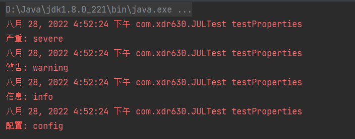

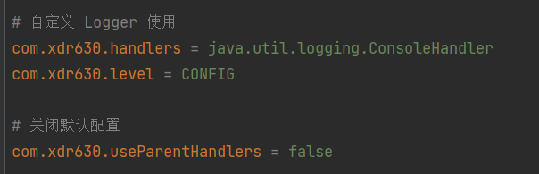

6. JUL配置文件详解
  • logging.properties
# RootLogger 顶级父元素指定的默认处理器为:ConsoleHandler
# RootLogger 顶级父元素默认的日志级别:ALL
.level= ALL
# 自定义 Logger 使用
com.xdr630.handlers = java.util.logging.ConsoleHandler
com.xdr630.level = CONFIG
# 关闭默认配置
com.xdr630.UseParentHandlers = false
# 向日志文件输出的 handler 对象
# 指定日志文件路径 /logs/java0.log
# 指定日志文件的内容大小
# 指定日志文件的数量
# 指定 handler 对象日志消息格式对象
java.util.logging.FileHandler.formatter = java.util.logging.SimpleFormatter
# 指定追加的方式添加日志内容
java.util.logging.FileHandler.append = true
# 向控制台输出的 handler 对象
# 指定 handler 对象的日志级别
# 指定 handler 对象的字符集
java.util.logging.ConsoleHandler.encoding = UTF-8
# 自动日志消息格式
java.util.logging.SimpleFormatter.formatter = %4$s: %5$s [%1$tc]%n
  • 使用自定义日志配置后,就只会输出对应的日志信息
@Test
    // 读取自定义配置文件
    // 获取日志管理器对象
    // 通过日志管理器加载配置文件
    // 创建日志记录器对象

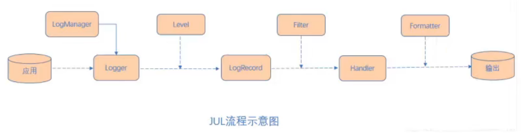

7. JUL 执行原理和流程
  1. 初始化LogManager
    • LogManager加载logging.properties配置(项目下的文件或系统的默认配置文件)
    • 添加Logger(包含RootLogger、默认的顶级对象、自定义对象)到LogManager
  2. 从单例LogManager获取Logger
  3. 设置级别Level,并指定日志记录LogRecord
  4. Filter提供了日志级别之外更细粒度的控制
  5. Handler是用来处理日志输出位置(控制台或日志文件)
  6. Formatter是用来格式化LogRecord
