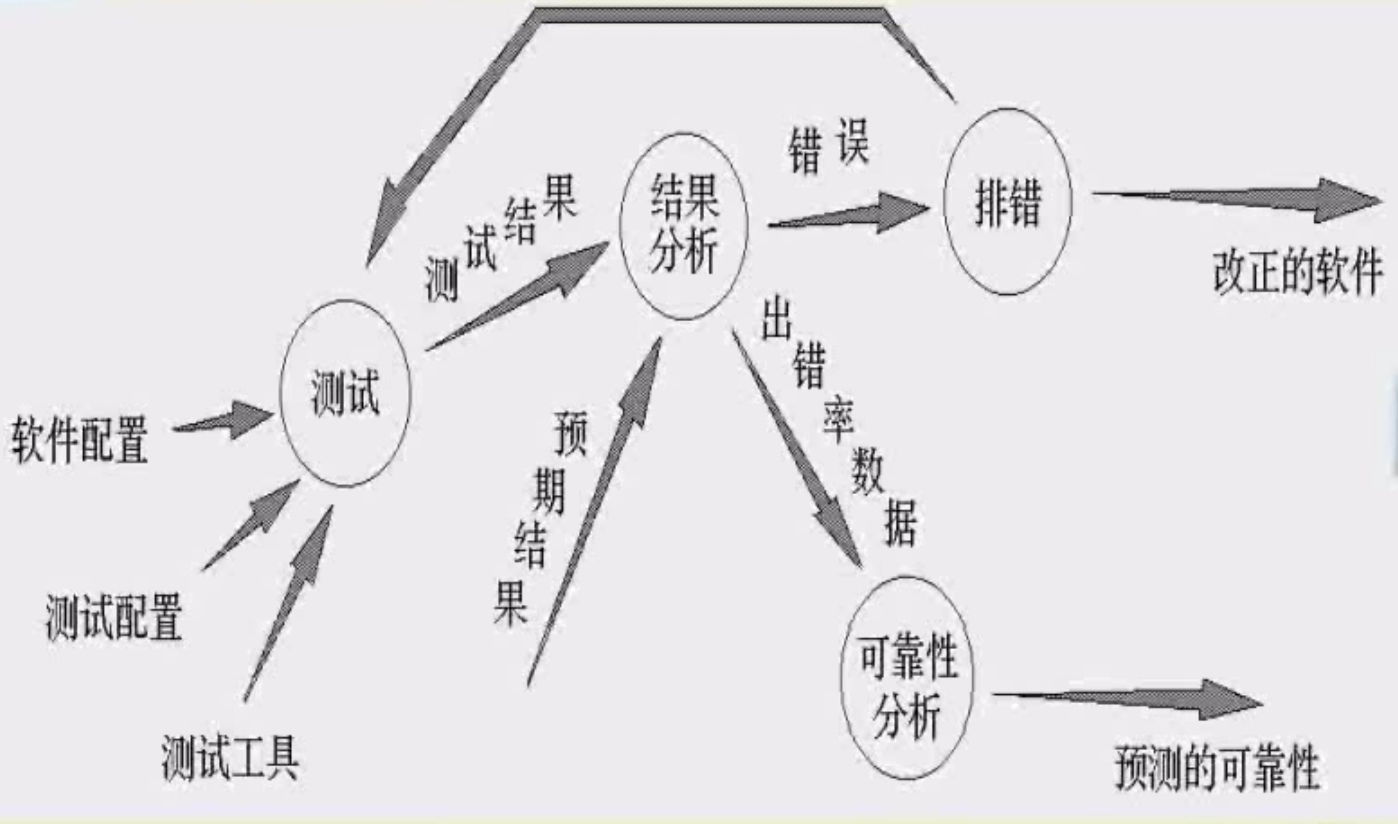

测试信息流

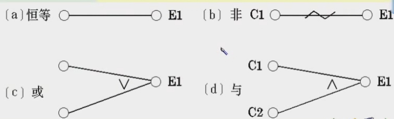

因果图中的基本符号
原因Ci
结果Ei
节点表示状态,可取值为0或1
主要原因和结果之间的关系

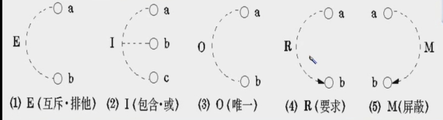

表示约束条件的符号

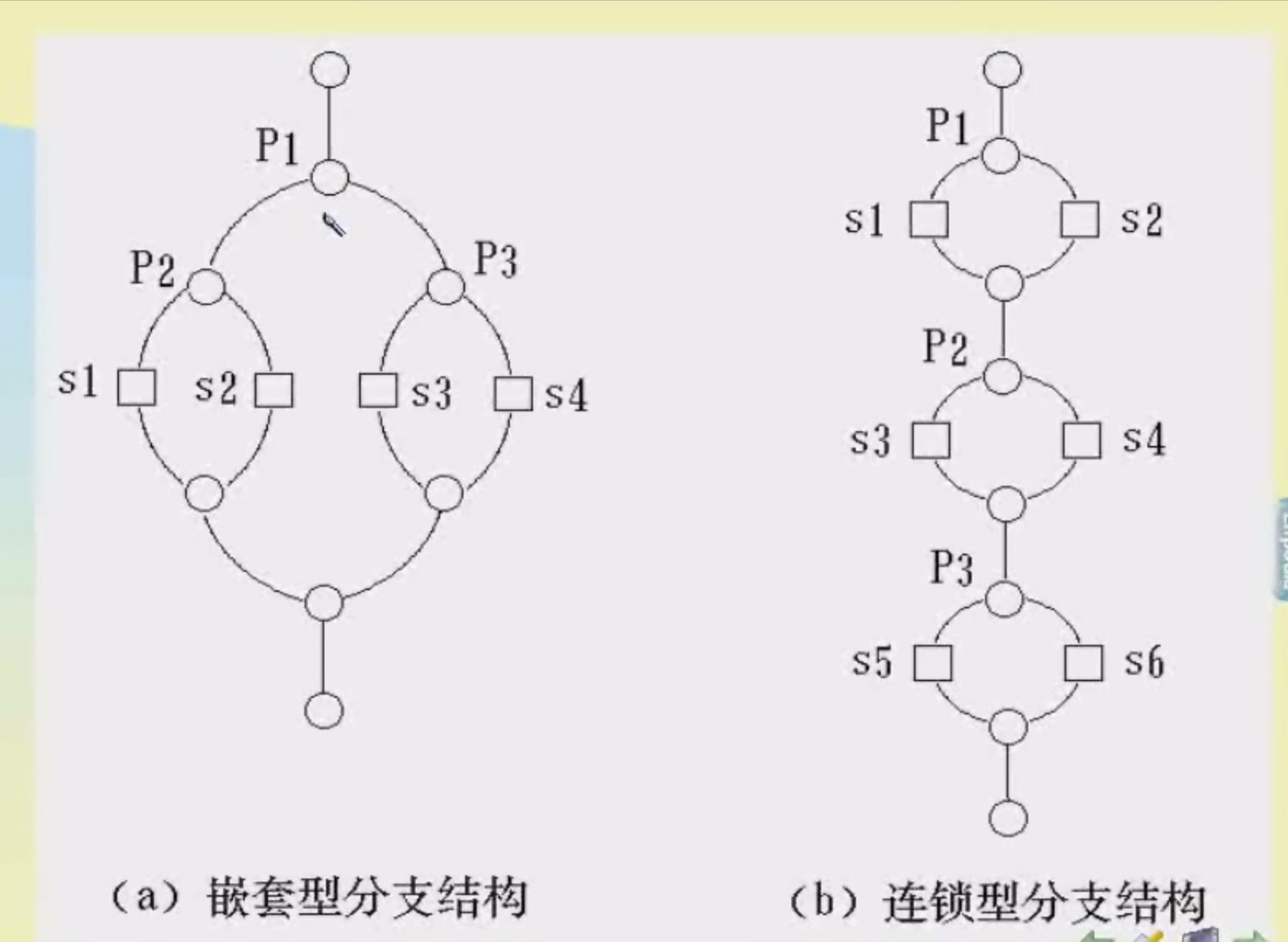

条件测试路径选择
  • 嵌套型分支结构
  • 连锁型分支结构

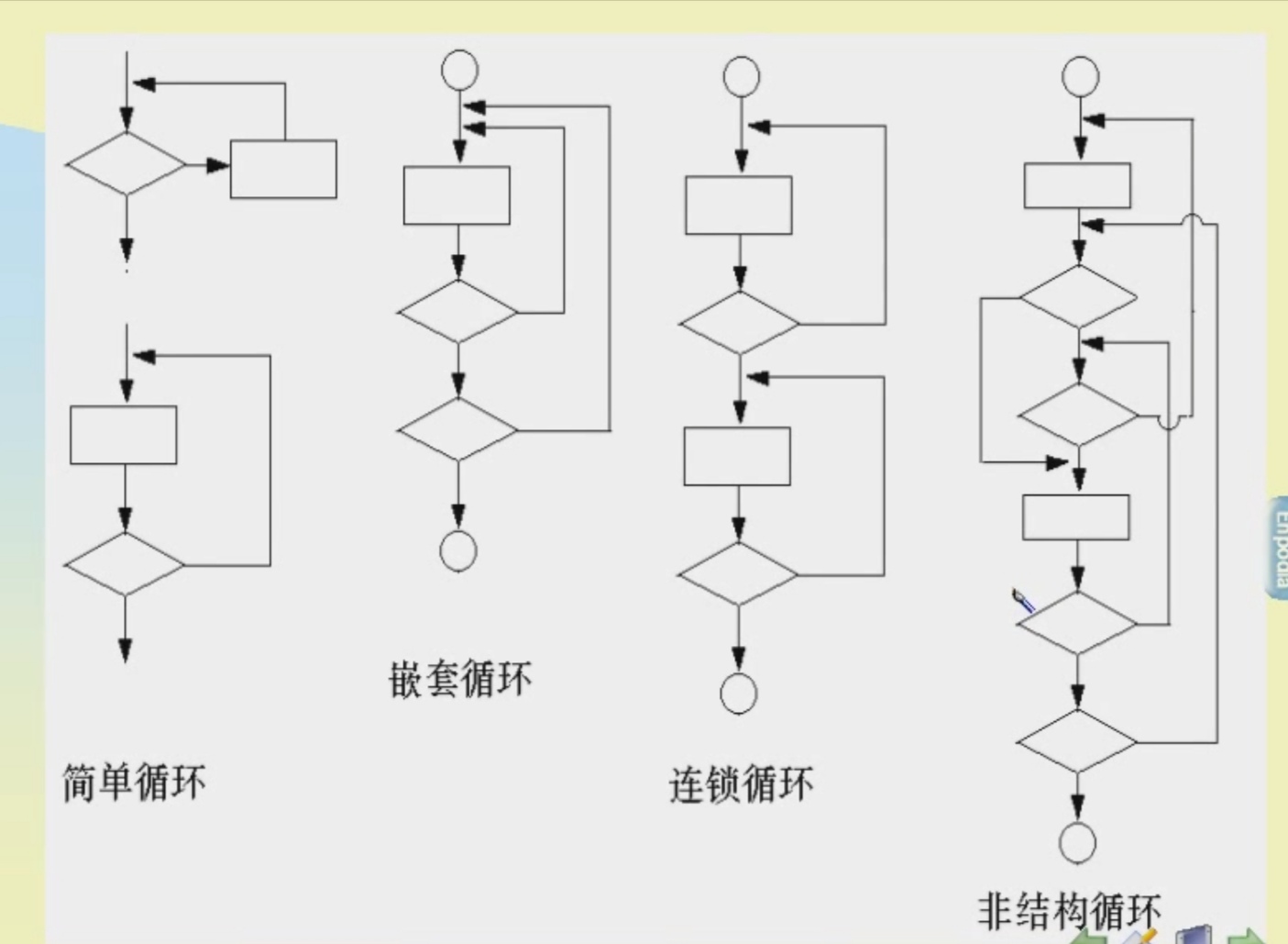

循环测试路径选择
简单循环
嵌套循环
连锁循环
非结构循环

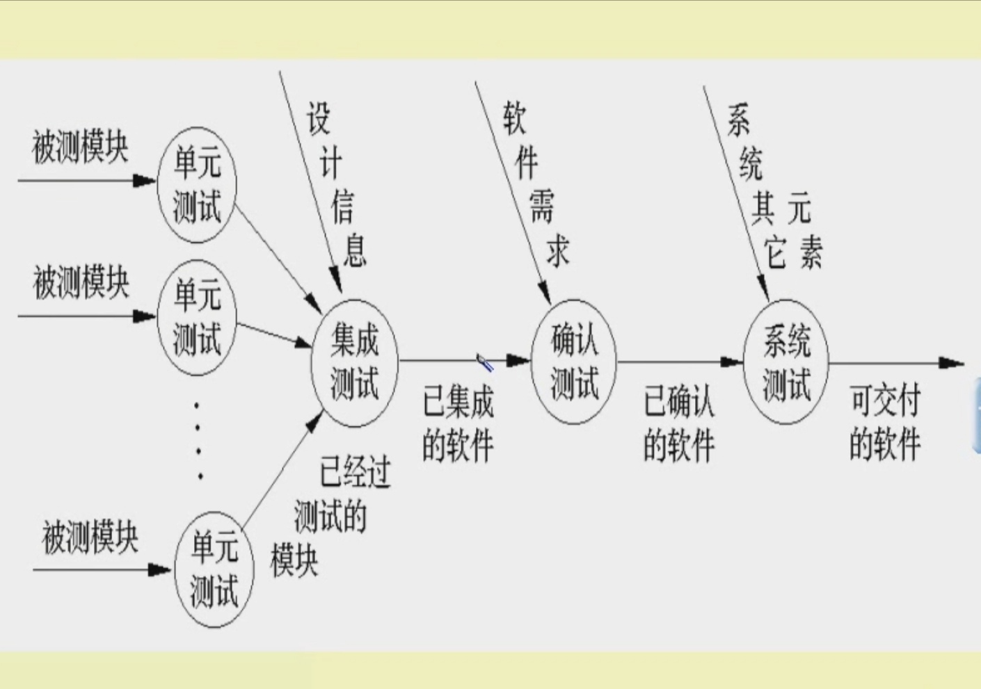

软件测试策略

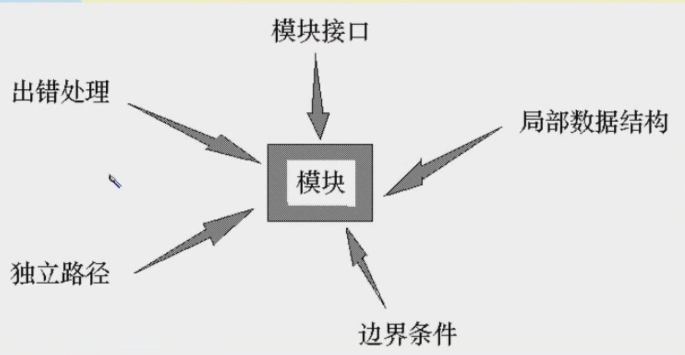

单元测试
定义
模块测试,针对软件设计最小单位(程序模块)进行正确性 检验的测试工作。
内容

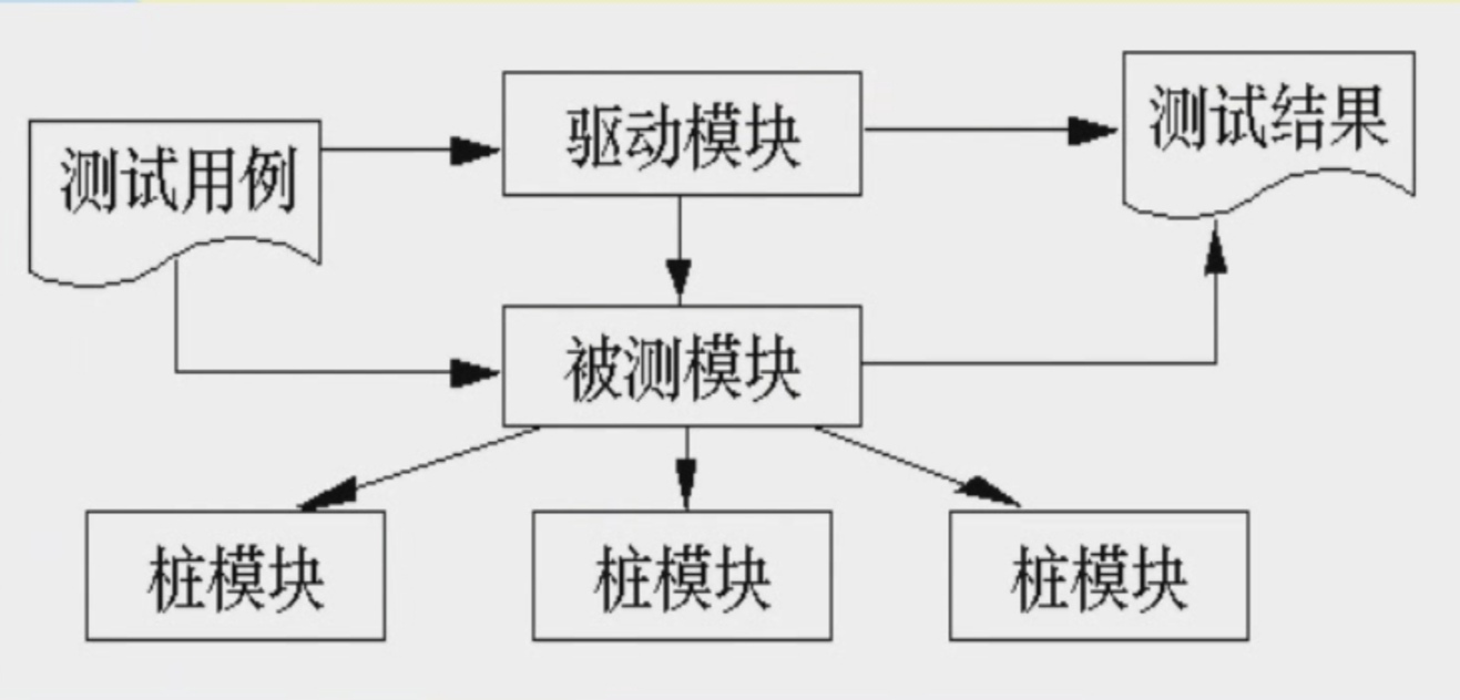

步骤
驱动模块/桩模块
组装测试
分类
1、一次性组装方式
2、增殖式组装方式
自顶向下的增殖方式
自底向上的增殖方式
混合增殖式测试

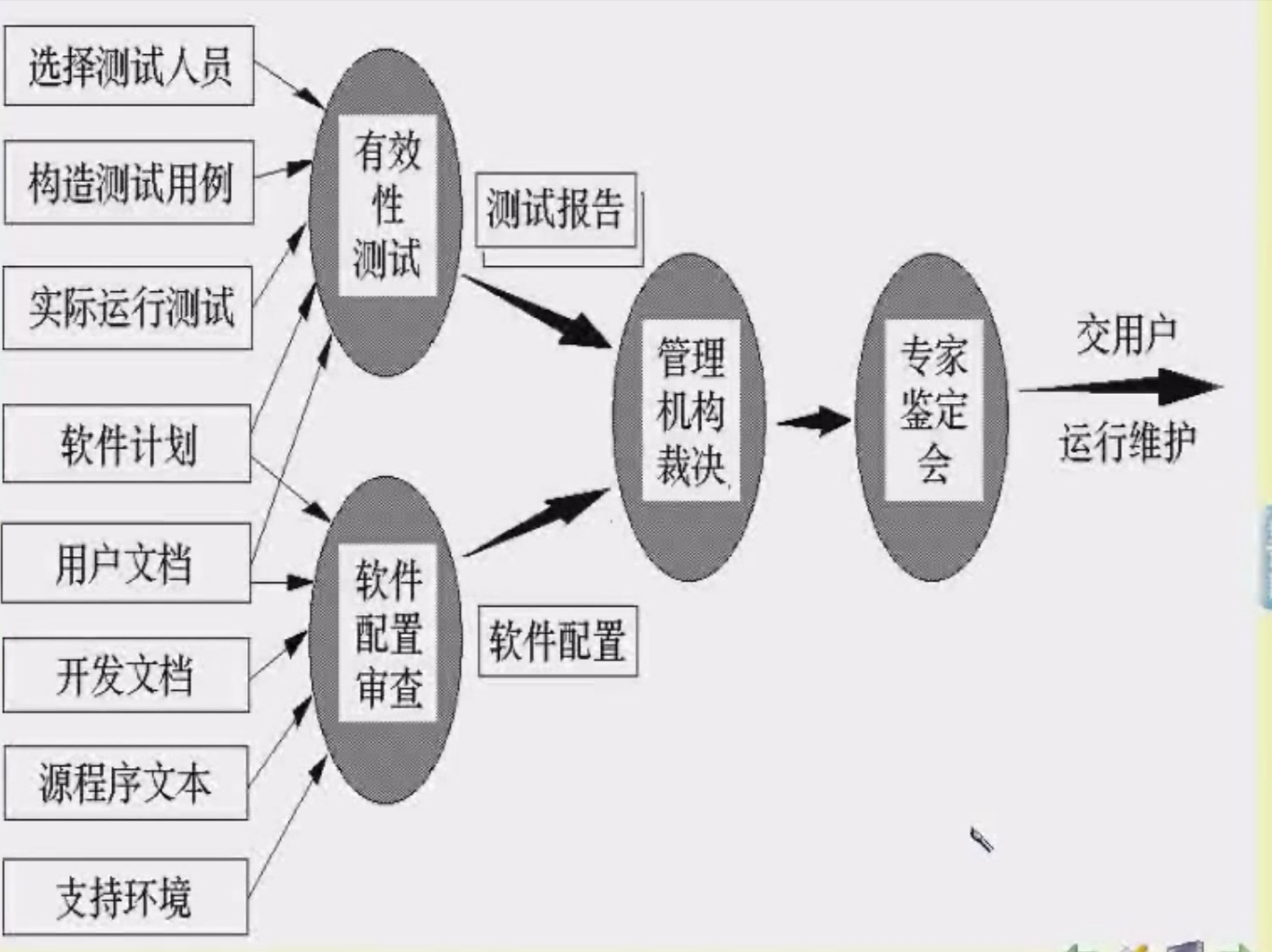

确认测试
定义
有效性测试,任务是验证软件的功能和性能及其他特性是否与用户的要求一致。
步骤
1、进行有效性测试(黑盒测试)
2、软件配置复查
验收测试
以用户为主的测试,软件开发人员和质量保证人员也参与,由用户参见设计测试用例,使用生产中的实际数据进行测试。
系统测试
定义
将通过确认测试的软件作为整个基于系统的一个元素,与计算机硬件软件外设和其他支持软件数据和人员等其他系统元素结合在一起,在实际运行环境下,对计算机系统进行一系列的组装测试和确认测试。

程序调试
定义
在进行了成功的测试之后才开始的工作,与软件测试不同,调试的任务是进一步诊断和改正程序中潜在的错误。
步骤
  • 由错误外部表现入手,确定程序中出错的位置
  • 研究部分程序,找到错误内在原因
  • 修改和设计代码,排除错误。
  • 重复进行与此错误相关的测试。
主要的调试方法
  • 强行排错——效率低,目前使用较多。
  • 回溯法调试——常用,有效
  • 归纳法调试——从线索入手,分析关系找出错误。
  • 演绎法调试——从原理或前提出发,排除和精化过程来推导。
调试原则
确定错误性质和位置原则
修改错误的原则
