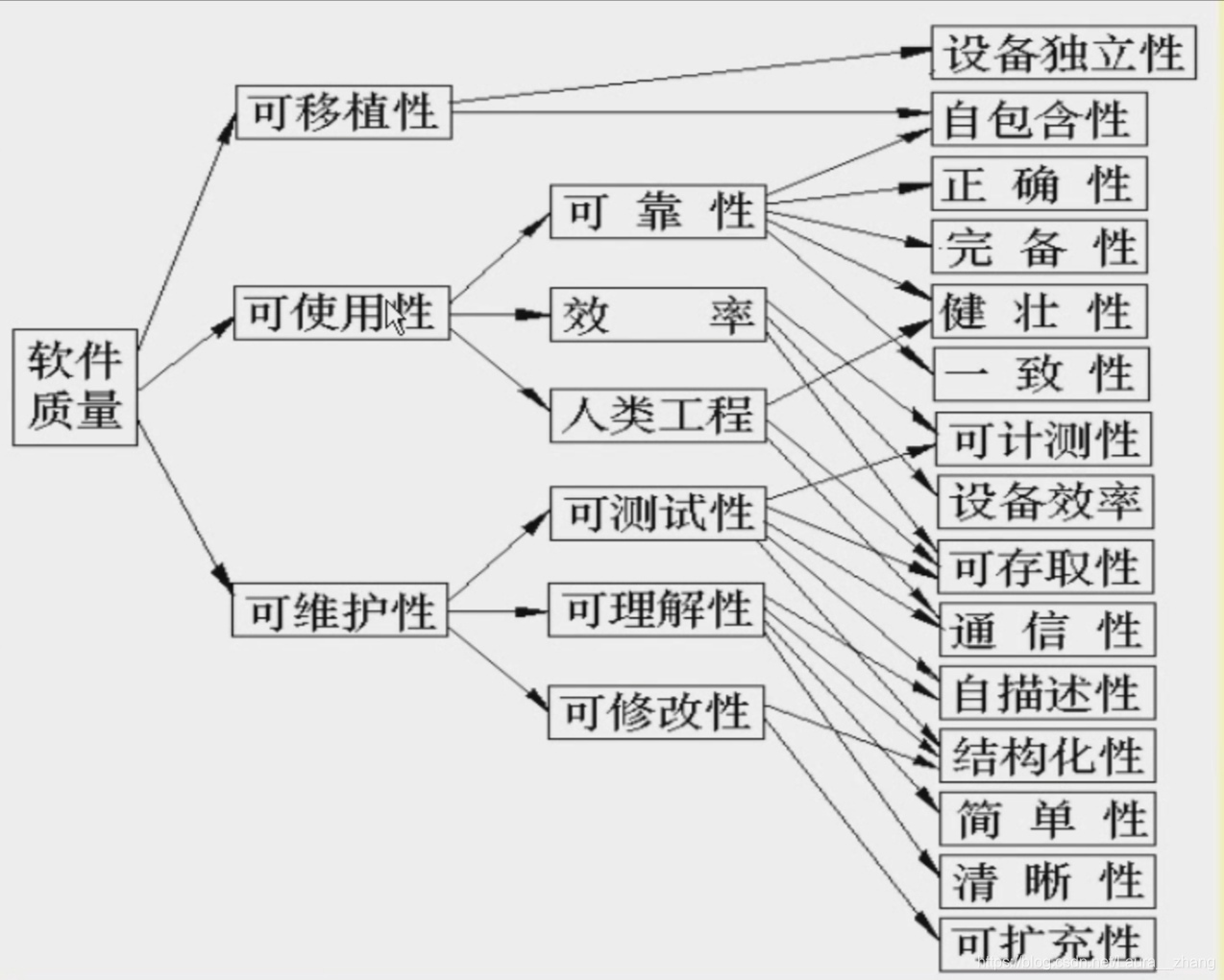

软件质量模型
通常把影响软件质量的特性用软件质量模型来描述。
特性定义为成分层模型。

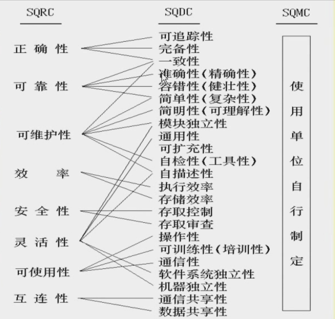

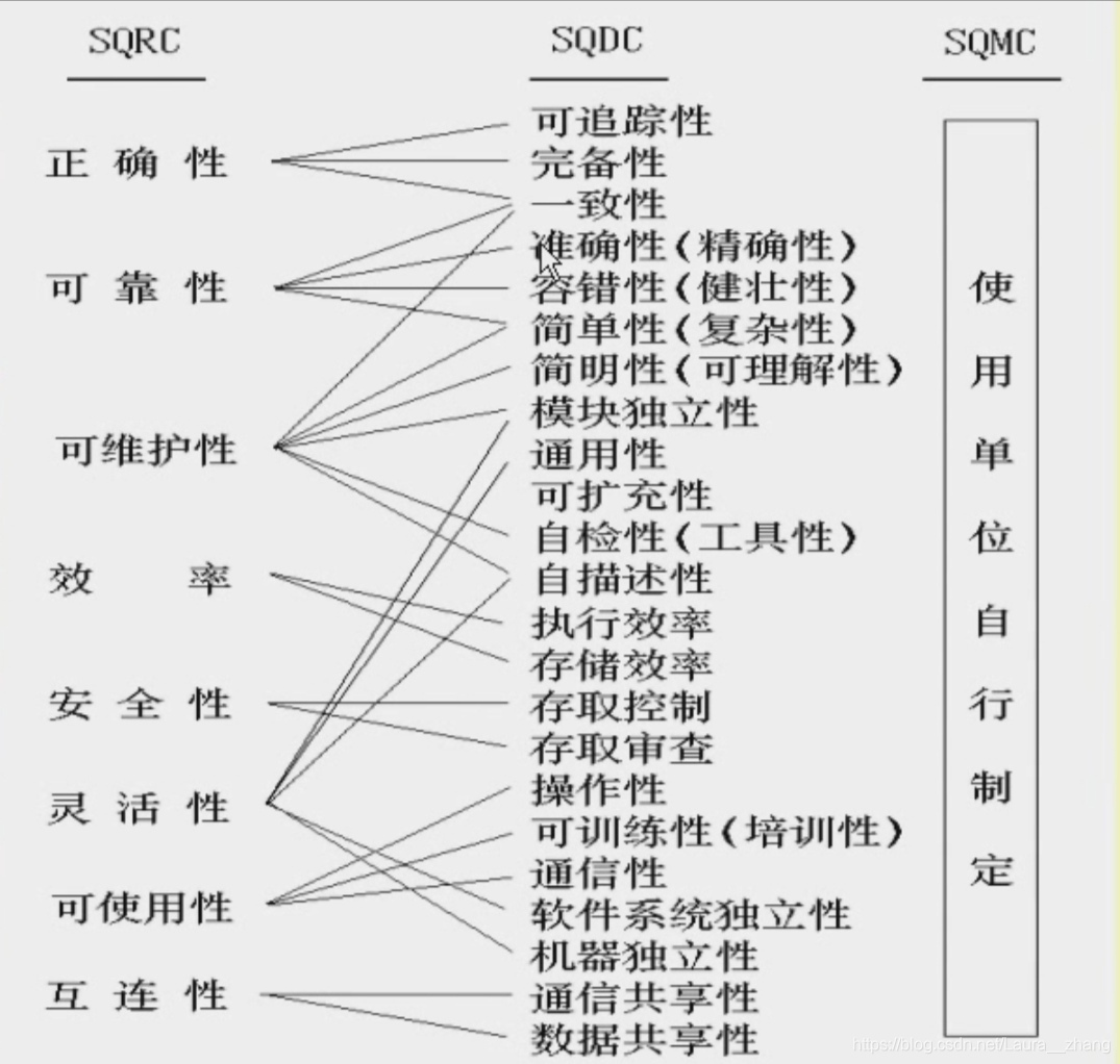

1985年,ISO质量模型
软件质量度量模型分为三层:
软件质量需求评价准则(SQRC)
软件质量设计评价准则(SQDC)
软件质量度量评价准则(SQMC)

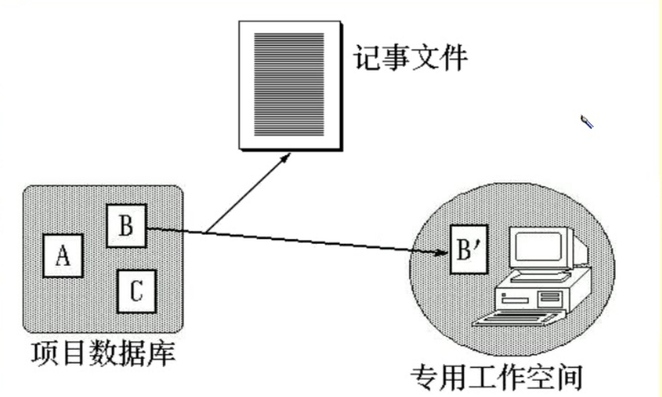

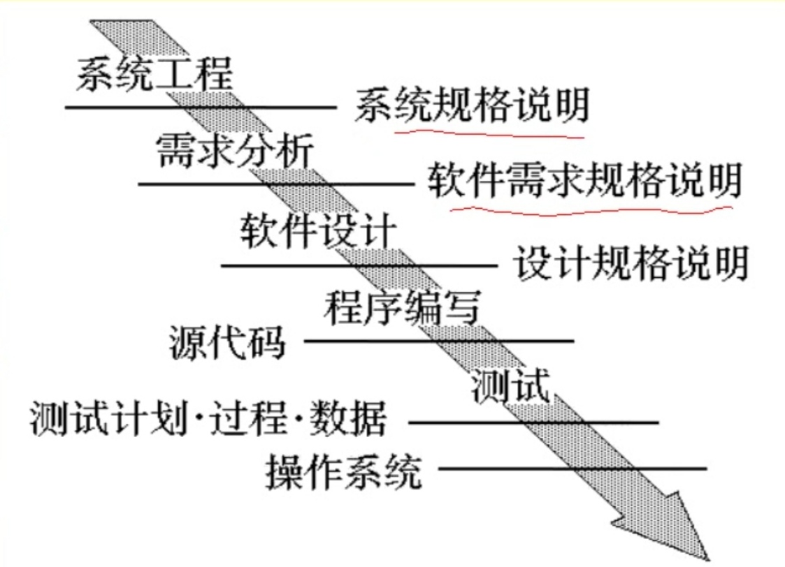

基线:
基线是软件生存期中各开发阶段末尾的特定点,又称为里程碑。
作用:把各阶段工作的划分更加明确化,以便于检验和肯定阶段成果。
软件开发各阶段的基线:
项目数据库
一个SCI成为基线,就把它存在项目数据库中。
基线SCI和项目数据库

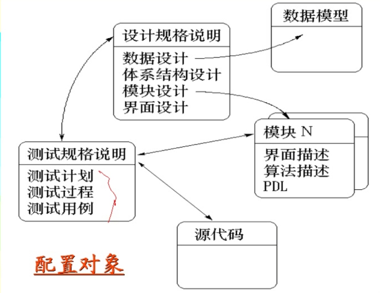

软件配置项SCI
软件配置管理的对象就是软件配置项。
系统规格说明;软件项目实施计划;软件需求说明;可执行的原型;初步的用户手册;设计规格说明。
源代码清单;过程记录;操作和安装手册;正式用户手册。
配置对象
实现SCM时,把SCI组织成配置对象,在项目数据库中一个单一的名字来命名。

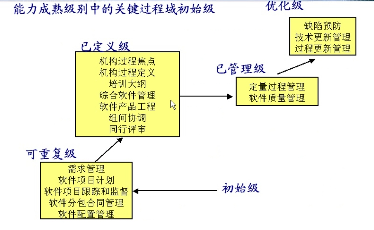

软件能力成熟模型(CMM)
特征
基于实际实践
最好的反映了实践的情况
反映了软件过程改进和软件过程评估执行人员的需求
形成文档
文档可以公开使用
定义
软件开发机构用于定义、实施、测量、控制和改进其软件过程的一种阶段性描述,该模型使得对现有过程能力的确定,以及对软件质量和过程改进的重要问题的识别变得方便,从而选择过程改进策略提供指南。
提高软件开发能力的手段
软件过程改进的指南
以具体实践为基础
描述软件过程中的关键元素
主要用途
用于软件过程的评价
用于软件过程的改进
用于软件能力的评价

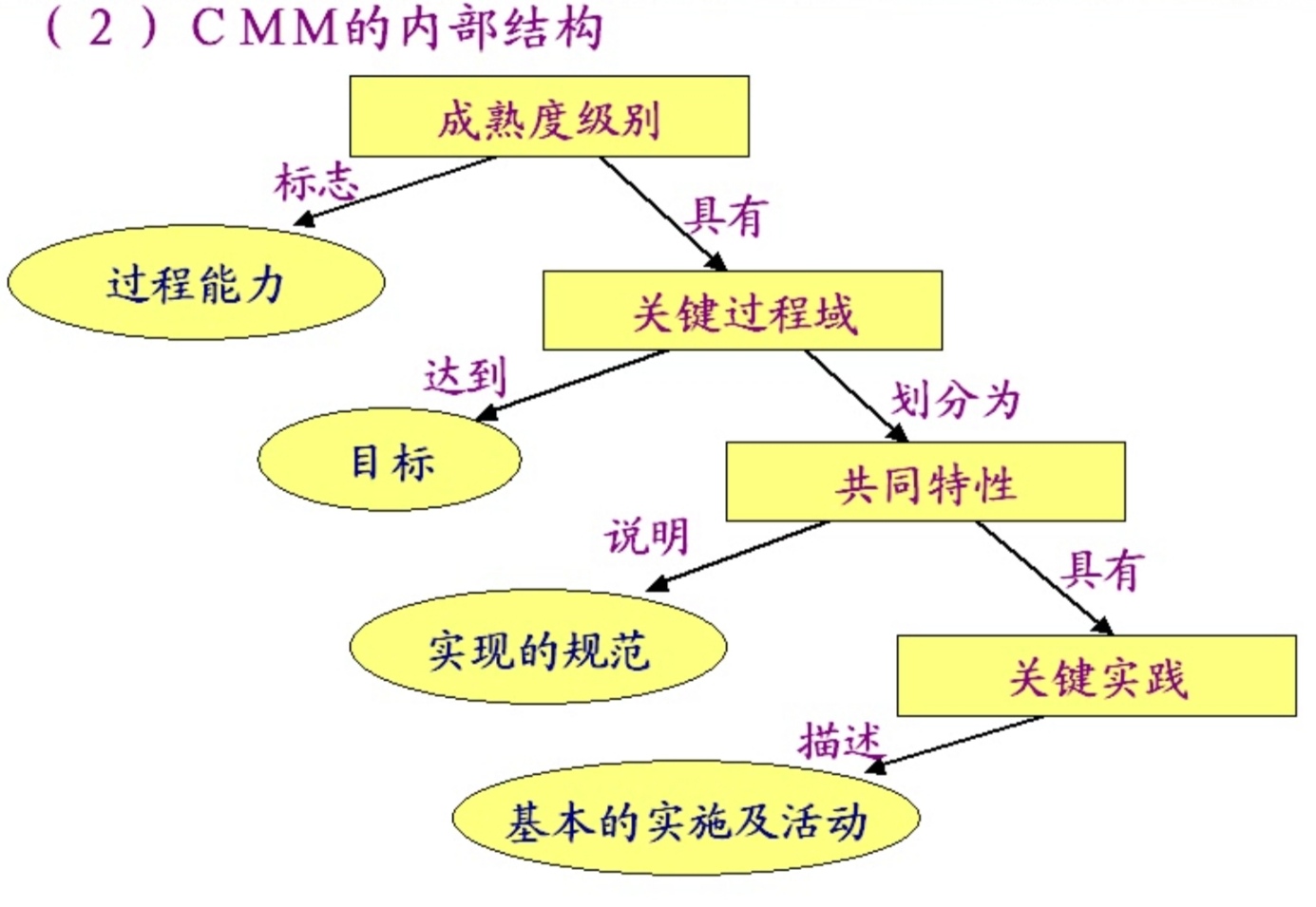

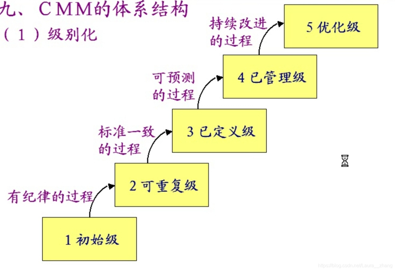

体系结构
级别化
CMM的内部结构
关键过程域
关键过程域是静态的,高层次的、抽象的描述了过程,但不说明如何执行过程。

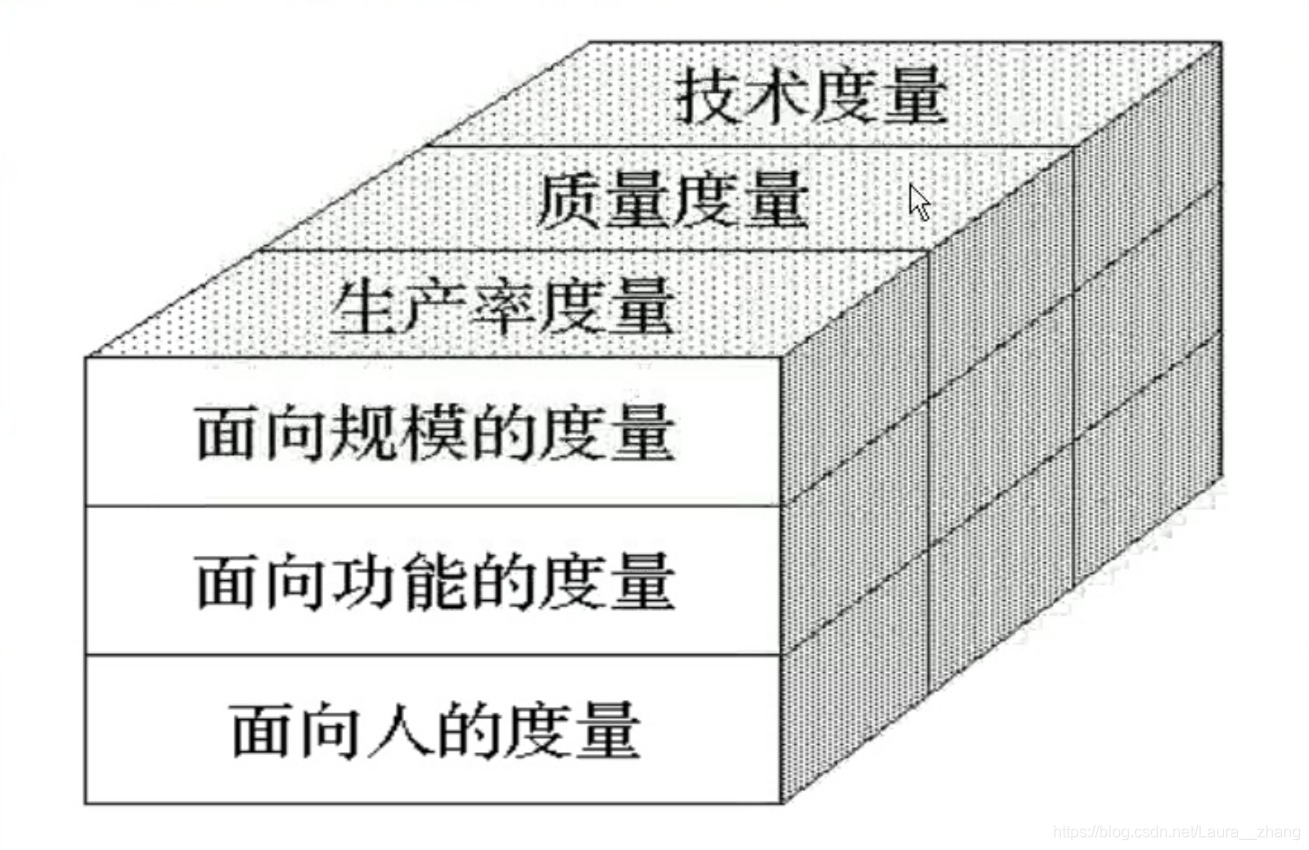

质量度量
度量方式
直接度量
间接度量
生产率度量
软件度量域的分类
面向规模的度量——针对软件和软件开发过程的直接度量
面向功能的度量——针对软件和软件开发过程中的间接度量
事后度量
软件质量的度量
包括正确性、可维护性、完整性、可使用性
