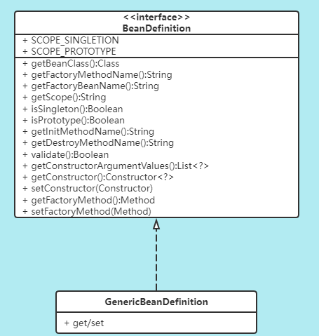

3. BeanDefinition实现

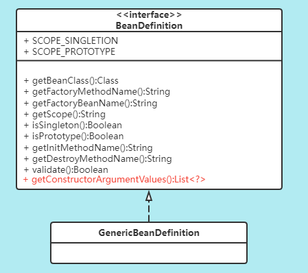

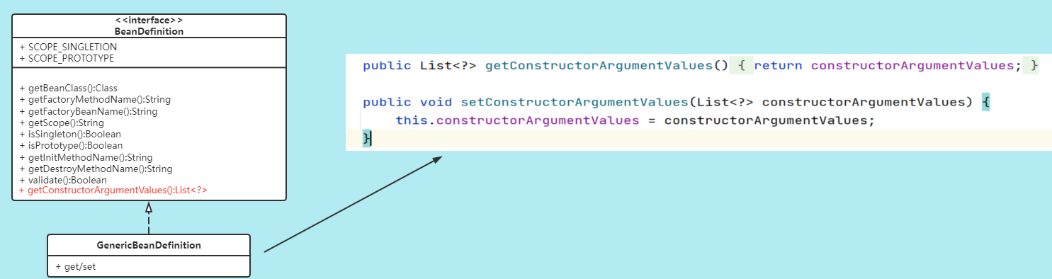

  接下来我们看看如何具体的来实现DI基于构造参数依赖的相关操作。首先是定义的相关处理了。我们需要在 BeanDefinition中增加构造参数的获取的方法。
  然后我们需要在默认的实现GenericBeanDefinition中增加对应的方法来处理。
  定义后我们可以测试下对应的应用,定义个ABean,依赖了CBean

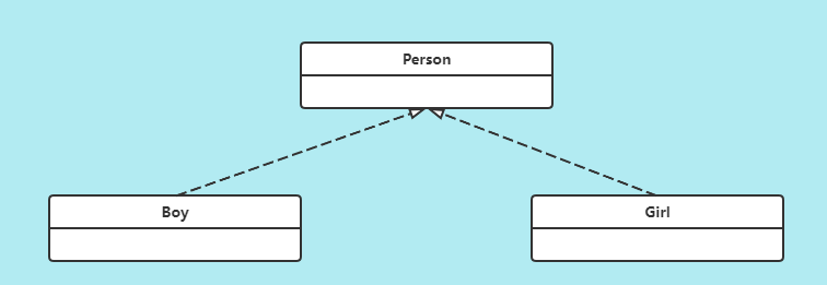

  1. 先根据参数的类型进行精确匹配查找,如果没有找到,继续执行第二步操作
  2. 获得所有的构造方法,遍历构造方法,通过参数数量过滤,再比对形参与实参的类型
  因为这里有个情况,实参是Boy,构造方法的形参是Person,第一种精确匹配就没有办法关联了。

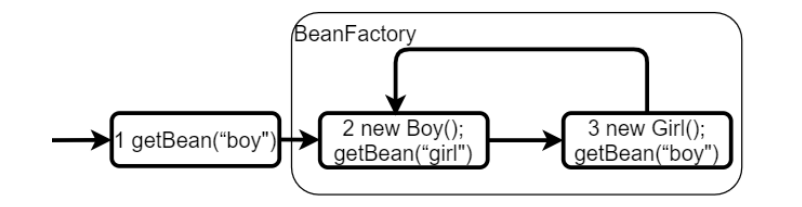

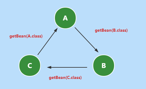

  上图是循环依赖的三种情况,虽然方式有点不一样,但是循环依赖的本质是一样的,就你的完整创建要依赖与我,我的完整创建也依赖于你。相互依赖从而没法完整创建造成失败。
  我们通过构造参数依赖是完全可能出现上面的情况的,那么这种情况我们能解决吗?构造依赖的情况我们是解决不了的。

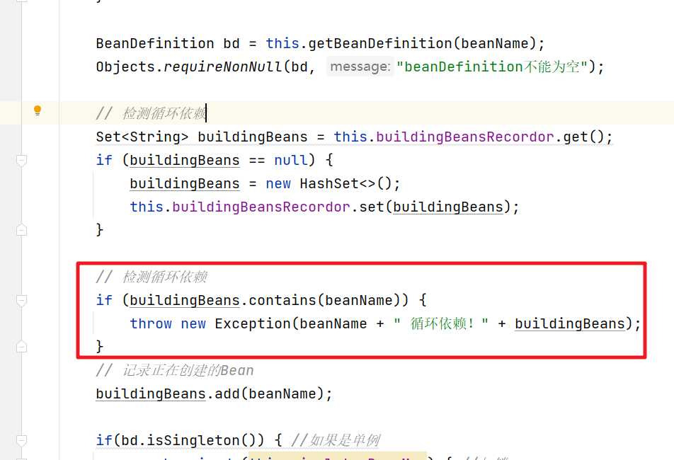

  既然解决不了,那么我们在程序中如果出现了,应该要怎么来解决呢?其实我们可以在创建一个Bean的时候记录下这个Bean,当这个Bean创建完成后我们在移除这个Bean,然后我们在getBean的时候判断记录中是否有该Bean,如果有就判断为循环依赖,并抛出异常。数据结构我们可以通过Set集合来处理。
到此构造注入的实现我们就搞定了。

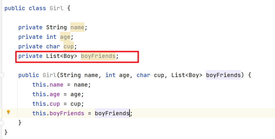

1. 属性依赖分析
  属性依赖就是某个属性依赖某个值。
public class Girl {
    private String name;
    private int age;
    private char cup;
    private List<Boy> boyFriends;
  • 1
  • 2
  • 3
  • 4
  • 5
  • 6
  • 7
  • 8
  • 9

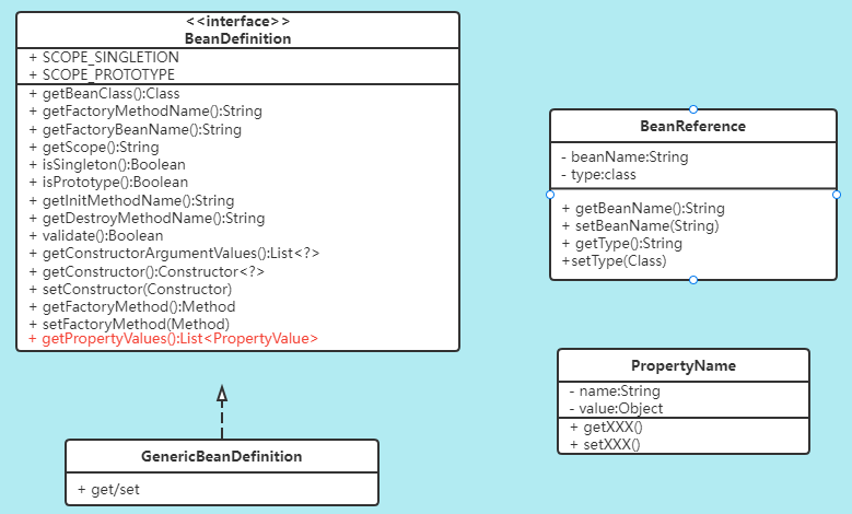

  那么在获取实例对象后如何根据相关的配置来给对应的属性来赋值呢?这时我们可以定义一个实体类 PropertyValue来记录相关的属性和值。
2.BeanDefinition实现
  这时我们就需要在BeanDefinition中关联相关属性信息了。

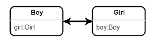

4.循环依赖问题
  在构造参数依赖中我们发现没有办法解决,在属性依赖中同样会存在循环依赖的问题,这时我们能解决吗?
  其实这种情况我们不在IoC场景下非常好解决。如下
Boy b = new Boy();
Girl g = new Girl();
b.setGirl(g);
g.setBoy(b);
  • 1
  • 2
  • 3
  • 4
  但是在IoC好像不是太好解决:
  针对这种情况我们需要通过 提前暴露来解决这个问题,具体看代码!!!

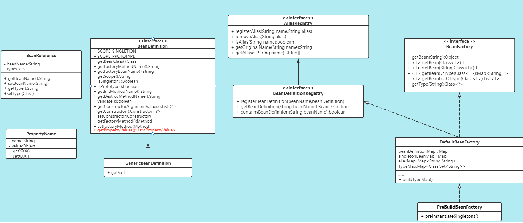

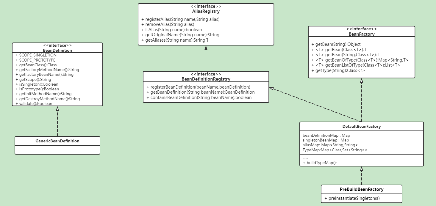

最后现阶段已经实现的类图结构
