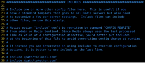

二、INCLUDES包含
类似jsp中的include,多实例的情况可以把公用的配置文件提取出来

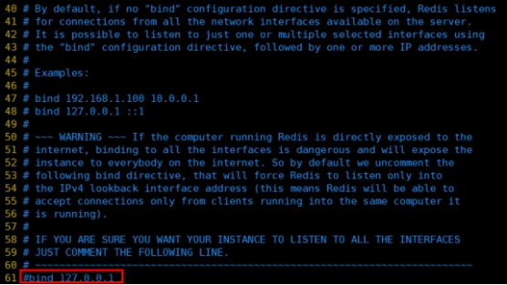

bind
默认情况下bind=127.0.0.1,只能接收本机的访问请求。不写的情况下,无限制接收任务IP地址的访问。
生产环境肯定要写你应用服务器的地址,服务器是需要远程访问的,所以需要将其注释。
注意:如果开启了protected-mode,那么在没有设定bind ip且没有设密码的情况下,Redis只允许接受本机的响应
保存配置,停止服务,重启查看进程,不再是本机访问了。

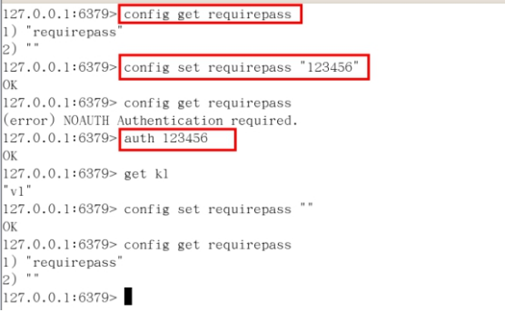

五、SECURITY安全
设置密码,,访问密码的查看、设置和取消
在命令中设置密码,只是临时的,重启Redis服务器,密码就还原了。
永久设置,需要在配置文件中进行设置。

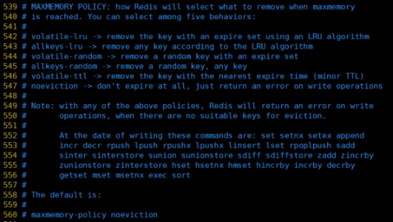

maxmemory-policy
- volatile-lru:使用LRU算法移除key,只对设置了过期时间的键;(最近最少使用)
- allkeys-lru:在所有集合key中,使用LRU算法移除key
- volatile-random:在过期集合中移除随机的key,只对设置了过期时间的键
- allkeys-random:在所有集合key中,移除随机的key
- volatile-ttl:移除那些TTL值最小的key,即那些最近要过期的key
- noeviction:不进行移除。针对写操作,只是返回错误信息
