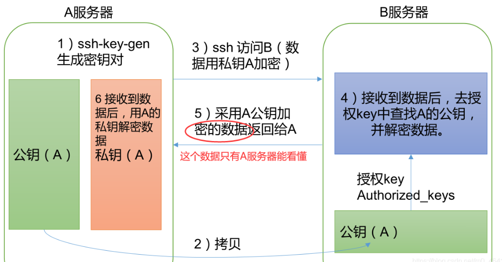

原理

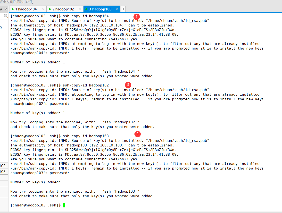

首先生成公钥和私钥( id_rsa私钥、id_rsa.pub公钥):
ssh-keygen -t rsa
  • 1
直接回车即可:

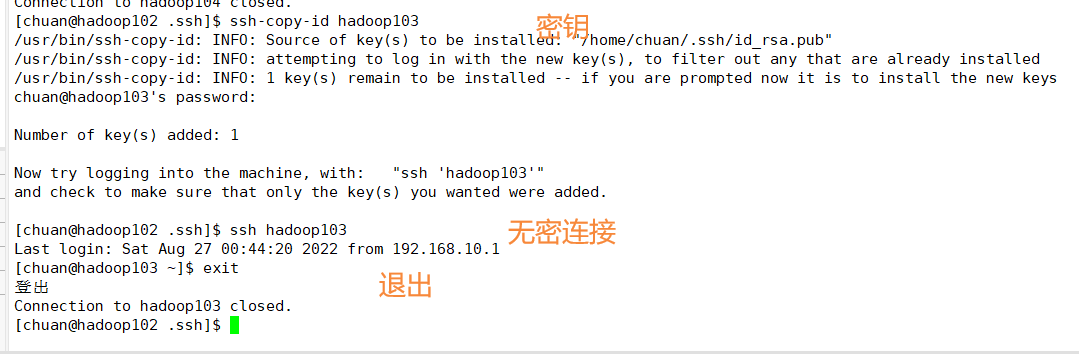

比如把hadoop102上的公钥拷贝到hadoop104上:
ssh hadoop104
  • 1
再次登录则可以直接进入,不需要密码了:
exit退出即可。
同理添加hadoop103:
ssh-copy-id hadoop103
  • 1
如下:
对自己也配置一下
ssh-copy-id hadoop102
  • 1
以上只是对hadoop102上执行相关操作,同理对hadoop103和hadoop104都执行相同命令即可,比如hadoop103上:
hadoop104上:

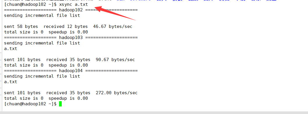

现在执行一次分发,可以看到不用输入密码了:
