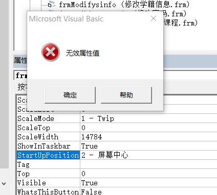

上图标注了父窗体和子窗体以及普通窗体的区别。
父窗体是直接添加的MDI窗体,一个程序里面只能有一个父窗体。
子窗体就是普通窗体经过设置形成的。普通窗体—属性窗口—MDIChild—True,完成啦!
一个程序里面只能有一个父窗体,但是可以有无数和子窗体和普通窗体,当然必须有父窗体才能设置子窗体。
设置子窗体和普通窗体的区别在于:
  1. 子窗体可以随着父窗体的关闭,全部关闭;普通窗体在父窗体关闭后,需要手动关闭。
  2. 运行状态下,子窗体出现和位置和大小,不能在属性窗口进行设置,只能通过代码设置;而普通窗口就可以。
要实现也是很容易的,通过代码进行设置就可以了。
