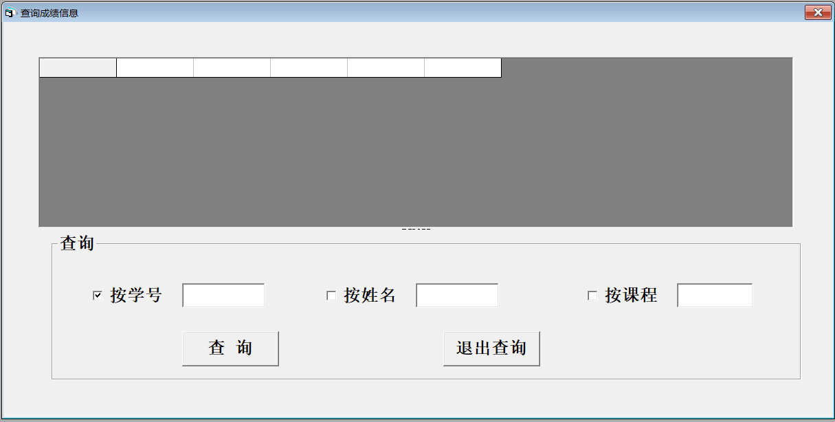

一、没有点击check的时候,text不可以输入。
在学生信息管理系统中,有两个查询窗体,按照书上敲的,不需要点击check就可以在text控件输入,但是在查询的时候还是需要用到check控件的,所以需要限制一下。
首先设置form_load
在原代码的基础上再加上一段代码,限制text在程序一运行就不可以输入。
txtSI...
首先设置form_load
txtSID.Enabled = False
txtName.Enabled = False
txtCourse.Enabled = False
txtSID.Text = ""
txtName.Text = ""
txtCourse.Text = ""
除此之外还需要定义check_click事件
'定义当Check 未选中时候 txt文本框不可输入内容!
Private Sub Check1_Click(Index As Integer)
If Check1(0).Value Then
'当选中时候文本框可用
txtSID.Enabled = True
Else
'未选中时文本框不可用
End If
If Check1(1).Value Then
txtName.Enabled = True
Else
End If
If Check1(2).Value Then
txtCourse.Enabled = True
Else
End If
End Sub

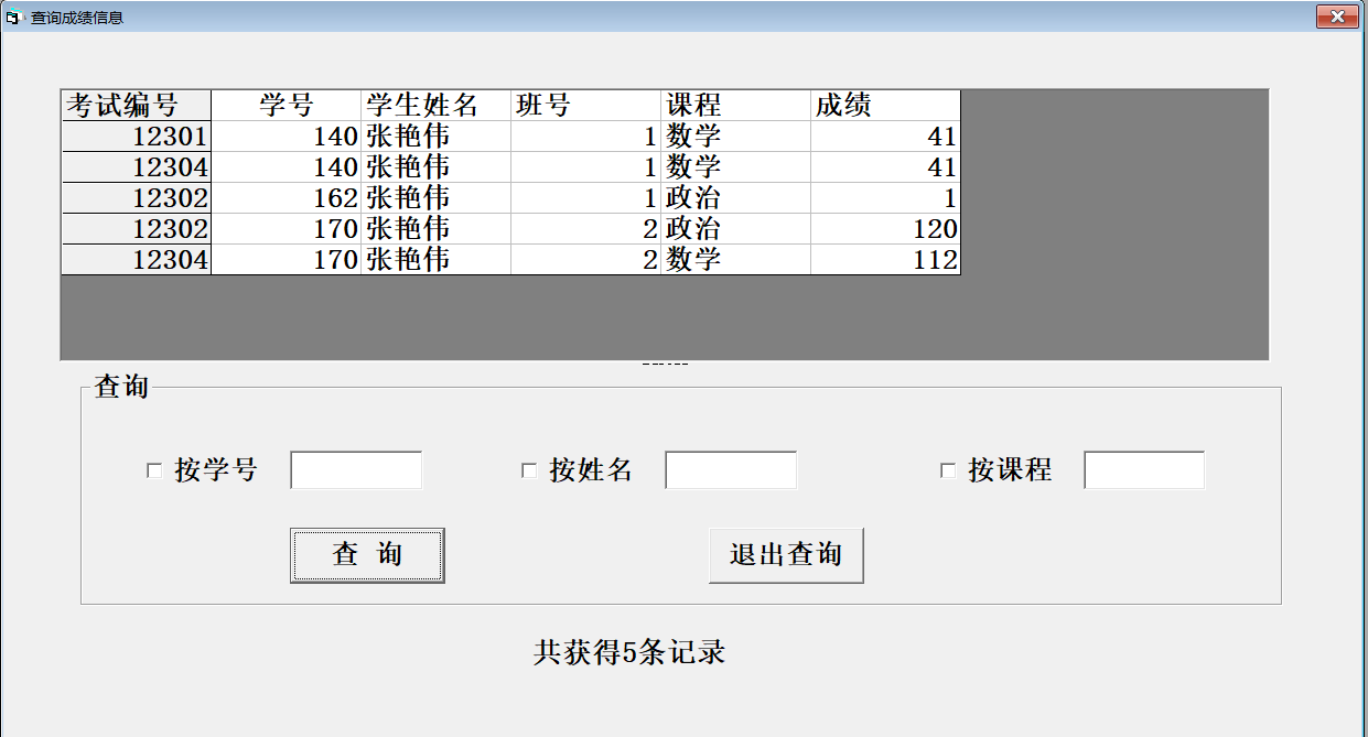

二、查询结束显示查询结果。
有的时候,数据库中没有记录,点击查询之后就没有任何反应,我们会以为是没有查询,这个时候需要显示查询结果。
添加一个label来显示查询到的结果。
n = 0
'判断是否移动到数据集对象的最后一条记录
Do While Not mrc.EOF
.Rows = .Rows + 1
.CellAlignment = 4
.TextMatrix(.Rows - 1, 0) = mrc.Fields(0)
.TextMatrix(.Rows - 1, 1) = mrc.Fields(1)
.TextMatrix(.Rows - 1, 2) = mrc.Fields(2)
.TextMatrix(.Rows - 1, 3) = mrc.Fields(3)
.TextMatrix(.Rows - 1, 4) = mrc.Fields(4)
.TextMatrix(.Rows - 1, 5) = mrc.Fields(5)
'移动到下一条记录
mrc.MoveNext
n = n + 1
Loop
Label2.Caption = "共获得" & n & "条记录"
