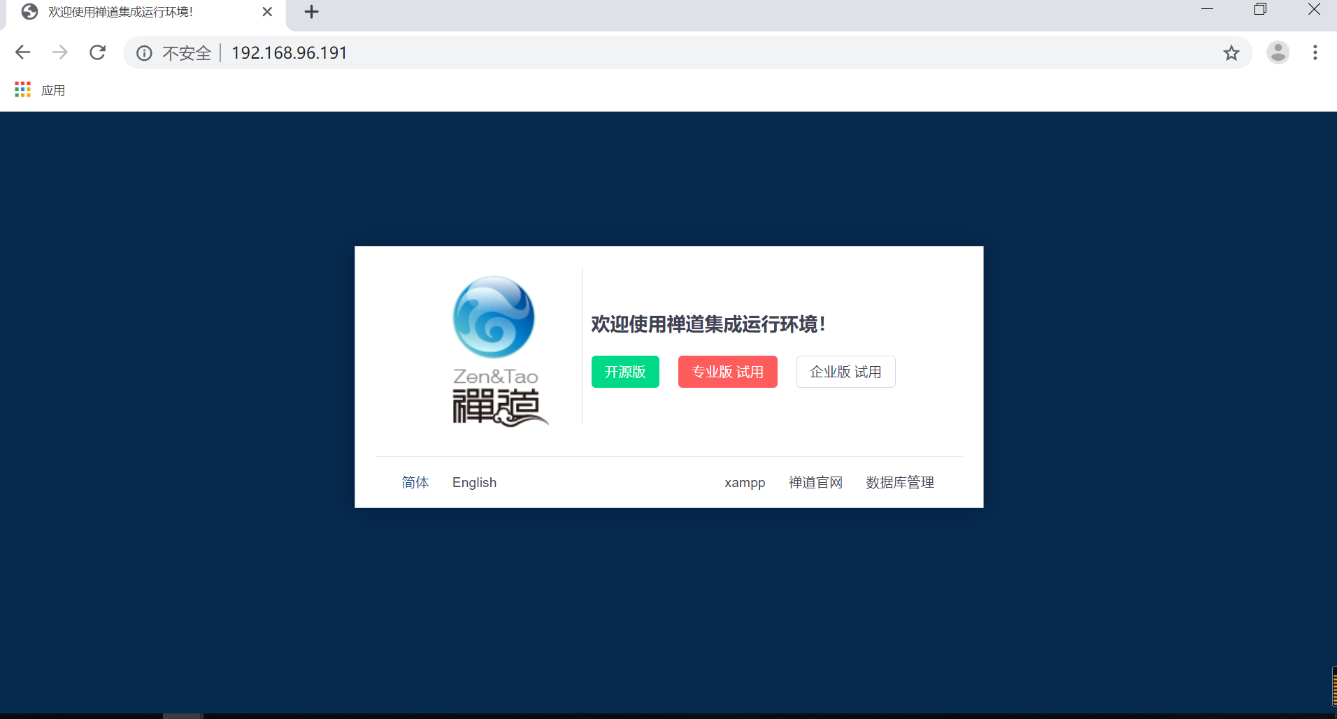

  • 测试连接
浏览器中输入你之前查询到的IP地址,注意有些IP地址是动态的,你每一次开机都要查询一下IP地址,建议可以设置静态的IP地址。
