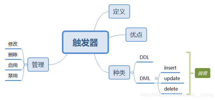

                                     第十章 触发器
目录
                                     第十章 触发器
定义
优点
种类
操作
定义
一个在修改指定表中的数据时执行的存储过程。通过创建触发器来强制实现不同表中的逻辑相关数据的引用完整性或一致性。
触发器主要通过事件进行触发而被执行,而存储过程可以通过存储过程名字被直接调用。
优点
自动执行;可以通过数据库中的相关表进行层叠更改;可以强制限制,比check约束更应具有约束力。
种类
DDL触发器:当服务器或者数据库中发生数据定义语句DDL事件时将被调用。
DML触发器:当数据库服务器中发生数据操作语句DML事件时要执行的操作。
Insert update  delete 都属于DML触发器,它是对某一个数据表的某一个数据操作语句进行触发的种类。
两种触发器存在的位置是不同的,DML存在数据表下,DML是针对于数据库的触发器,存在数据库中。

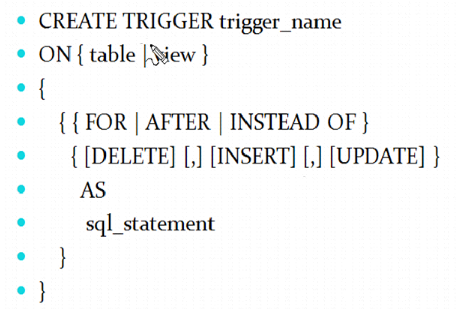

创建insert触发器
语法格式:
实例:创建触发器,执行插入操作时被触发。
--创建一个新的触发器
create trigger T_addnum
on  学生信息
for insert
as
	update  班级信息 set 班级人数=班级人数+1
	where 班级编号 =(select  所属班级  from inserted)
--进行查询
select 班级人数  from 班级信息 where  班级编号='120'
insert into 学生信息 values('150','章','女','2011-02-02','1','15631670968','2019-02-02','1112','21222')

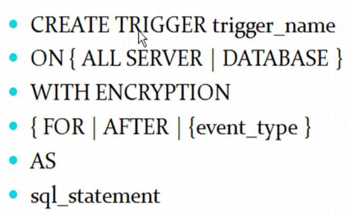

创建DDL触发器
语法格式:
实例:
实例:
create trigger T_notdelete
on database
for drop_table,alter_table
as
	print '事务不能被处理,基础数据表不能被修改和删除!'
	rollback
--以上创建了一个触发器,不允许当前数据被操作
--使用drop语句,删除具体的数据表
drop table student_Info
--显示事务不能被处理。

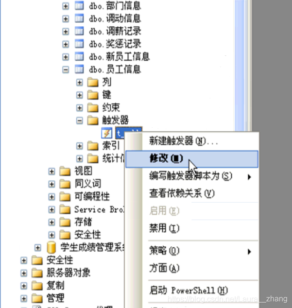

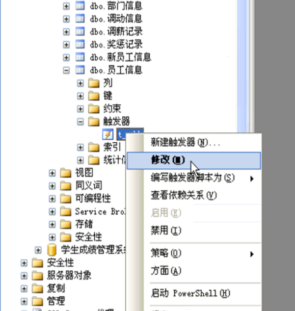

管理触发器
修改,删除,启用,禁用。
通过具体的操作命令。
通过命令菜单可以查看触发器的创建语句,可以简单微调进行调整,调整完成后直接进行执行就可以。
如果想要本次的操作不能触发,可以选择禁用这个触发器,之后可以选择启用。
--更新数据表时,禁用触发器
alter table course_Info
disable  trigger T_deleteacher
--启用触发器
enable trigger T_deleteacher
--删除触发器
drop trigger T_addnum
