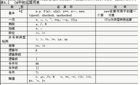

三、 关系运算符(比较运算)
一共有6个
==等于,相等的意思(=是赋值的意思) ,!=不等于,>=包含,大于等于,<=,>,<
可以使用bool类型来表示,正确是表示为true,错误的表示为false。关系运算的结果是bool类型的。

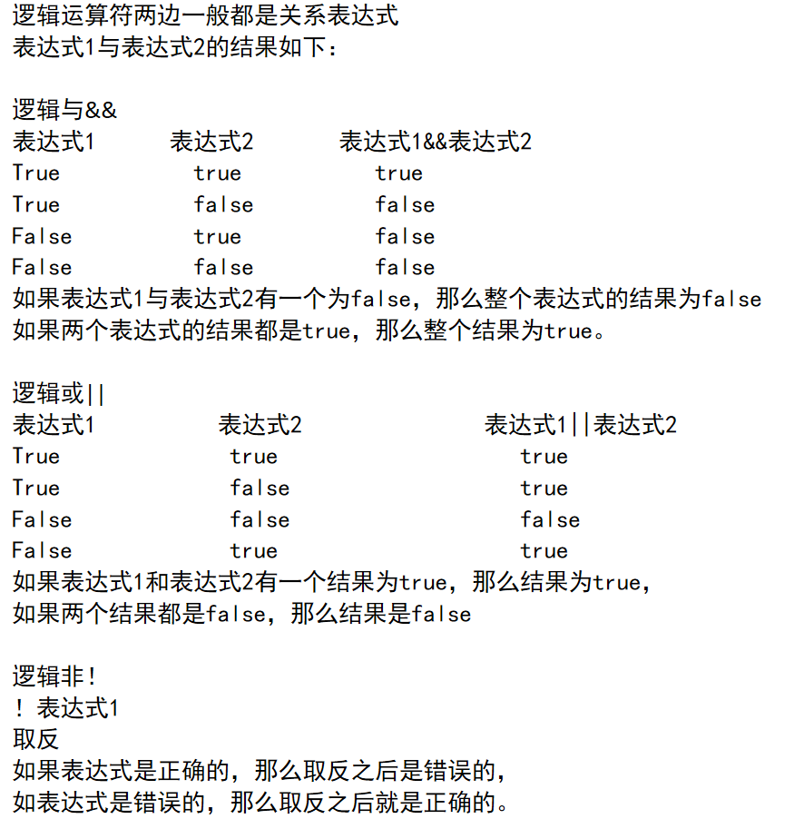

四、 逻辑运算符
逻辑与&&;逻辑或||;逻辑非!

            bool result1= chinese > 90 && math > 90;
            Console.WriteLine(result1);
            //老苏的语文和数学有一门是大于90分的。
            bool result2=chinese > 90 || math > 90;
            Console.WriteLine(result2);
