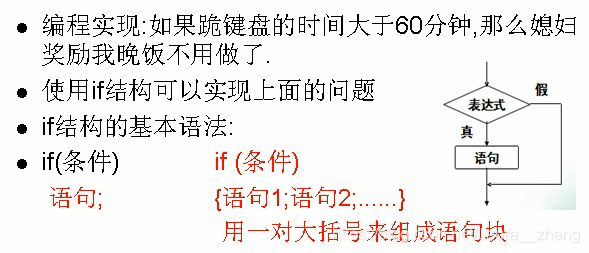

选择结构
if 结构
if 和else
#region
Console.WriteLine("请输入小赵的成绩");
int chinese = Convert.ToInt32(Console.ReadLine());
//使用if嵌套语句,判断输入成绩的正确性
if (chinese>=90)
Console.WriteLine("奖励一百元");
else
Console.WriteLine("跪着");
//至少执行一条语句,至多执行
Console.ReadKey();
#endregion

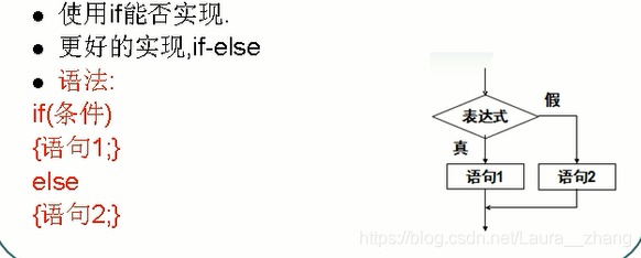

总结if和if else
if有可能一条语句都不执行
If else 有条件的执行一条语句,至少执行一条语句
语法:
先判断括号中的条件是否成立,如果条件成立,则执行if下面那个大括号里面的语句,如果条件为false,则执行else后面大括号里面的语句。

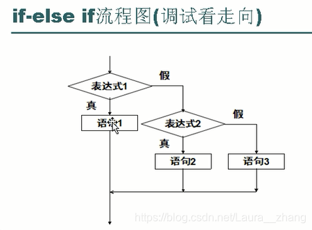

if-else if 语句
#region 成绩分段判断
//考虑使用if else还是if合适
//简化代码
Console.WriteLine("输入成绩");
int score = Convert.ToInt32(Console.ReadLine());
if (score>=90)
Console.WriteLine("A");
else if (score >=80)
Console.WriteLine(" B");
else if (score >=70)
Console.WriteLine("C");
else if (score >=60)
Console.WriteLine("D");
else
Console.WriteLine("E");
Console.ReadKey();
//if-else-if,多用于分段判断
#endregion
