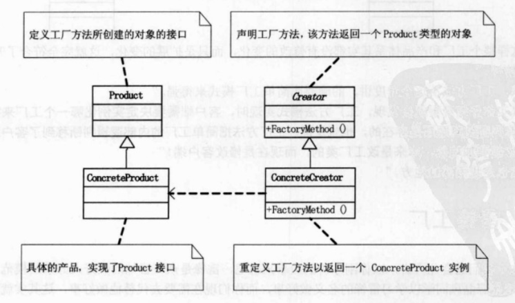

工厂方法模式:
定义一个用于创建对象的接口,让子类决定实例化哪一个类。工厂方法使一个类的实例化延迟到其子类。
结构图

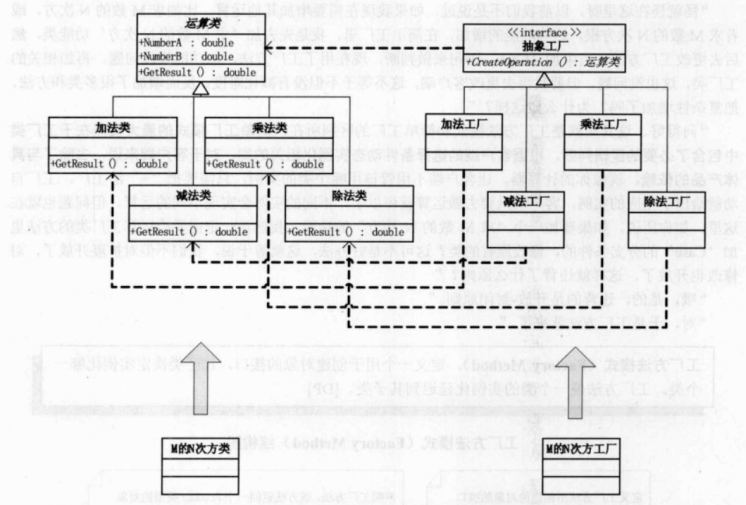

对于上面的加减乘除的工厂方法
工厂类与分支耦合,根据依赖倒转原则,把工厂抽象出一个接口,这个接口只有一个方法,那就是创建抽象产品的工厂方法,然后,所有的要生产具体类的工厂,就去实现这个接口,这样,一个简单工厂模式的工厂类,就变成了一个工厂抽象接口和多个具体生成对象的工厂,这样在增加“求M数的N次方”的功能时,不需要更改原有的工厂类,只需要增加此功能的运算类和相应的工厂类就可以了。这样比较符合开闭原则
加减乘除的类图:
存在的问题:
工厂方法模式实现时,客户端需要决定实例化哪一个工厂来实现运算类,选择判断的问题还是存在的,也就是说,工厂方法把简单工厂的内部逻辑判断移到了客户端代码来进行,你想要加功能,本来是改工厂类的,现在是修改客户端的。
