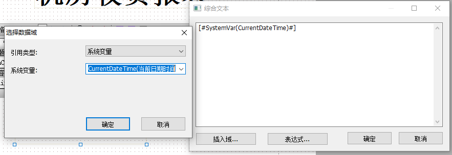

2、插入一个综合文字框显示打印时间:
插入综合文字框:在部件框工具栏中选择“综合文字框”,然后在页脚的左边拖放一个矩形,一个综合文字框已经插入。
设置显示内容:在又下位置的属性编辑窗口中选中“文本”行,点击“……”按钮单开文本编辑对话框,在编辑框中输入文字。
在引用类型中选择系统变量
在系统变量中选择当前日期和时间
最后点击确定,查看一下预览图。
