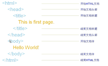

网页文档的结构和格式的定义都是由HTML完成的,HTML元素由单一或者一对标签定义的包含范围,一个标签的左右分别有一个< >的字符串。开始时是<> 结束的时候是</>
前言
一般一个HTML的框架有开始,头部,标题,主体内容,可以不写框架,直接写输出的内容,这样在浏览器也可以输出。

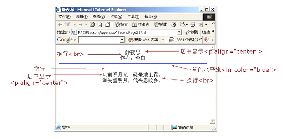

与段落显示相关的标签
多个空格,浏览器只会读取一个,所以使用各种标签来表示格式。
<p align="#">作用:创建一个段落,属性align表示段的对齐方式,# 可以是left,center,right,justify
<br>表示line,break,作用是换行
<hr color="clr">作用是插入一条水平线,属性color用来指定线的颜色,clr可以是颜色名字。

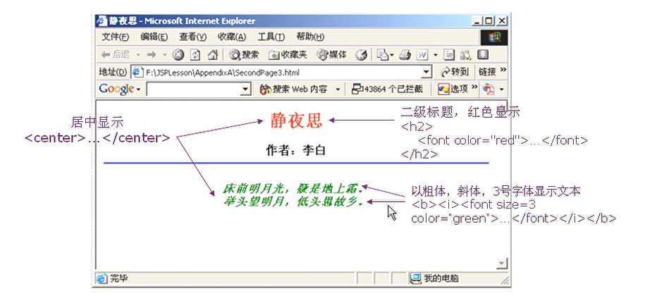

与文本显示相关的标签
<center> </center>是文本居中显示
<hn align="#"> </hn> 用于指出文档的标题,n是从1到6的整数,一共有六档标题。align用来设置标题对齐的方式,可以是center,right,left。
<font size=n color="clr"> </font>用来设置字体,size表示字体大小,color是字体的颜色。
<b> </b>文本为粗体
<i> </i>文本为斜体。

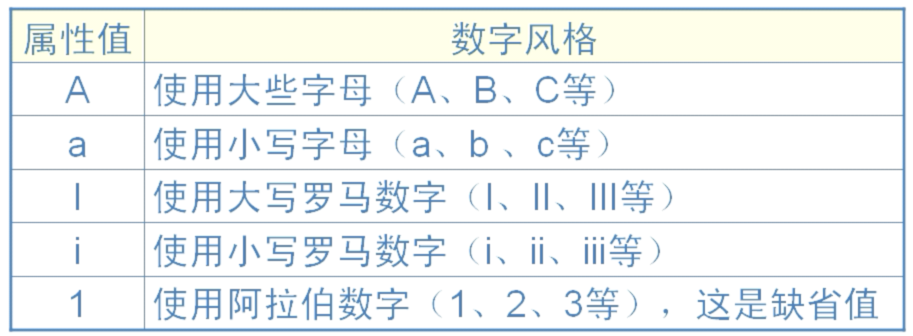

指定编号的格式和顺序
<ol> <li>标签中,使用type属性指定编号系统的类型,type的取值

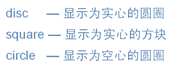

建立带有项目符号的列表
使用<ul> <li>标签创建带有项目符号的列表,type属性指定符号的样式,取值如下:

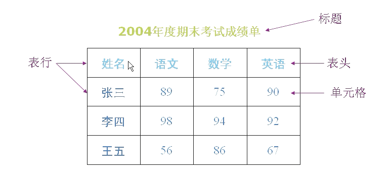

表格

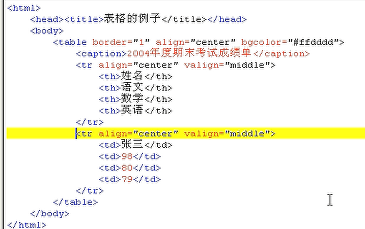

定义表格
表格用<table>元素来定义,
<table border =n align="alignment" bgcolor="clr">  </table>
border属性是定义表格边框的宽度,align属性设定表格的对齐方式,alignment可以是left,center,right。bgcolor是指定表格的背景色
<caption> </caption>元素用来定义表格的标题,
<tr align ="alignment" valign="alignment"> </tr>属性align用来指定这一行在水平方向上的对齐方式,alignment可以是left center right,valign用来指定这一行在垂直方向上的对齐方式,alignment可以是top middle bottom
<th> </th>元素用来定义表头
<td> </td>用来定义单元格。

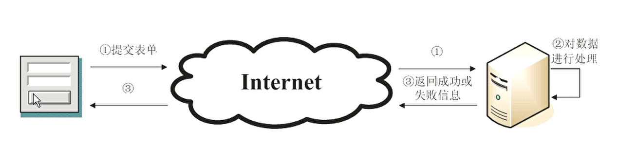

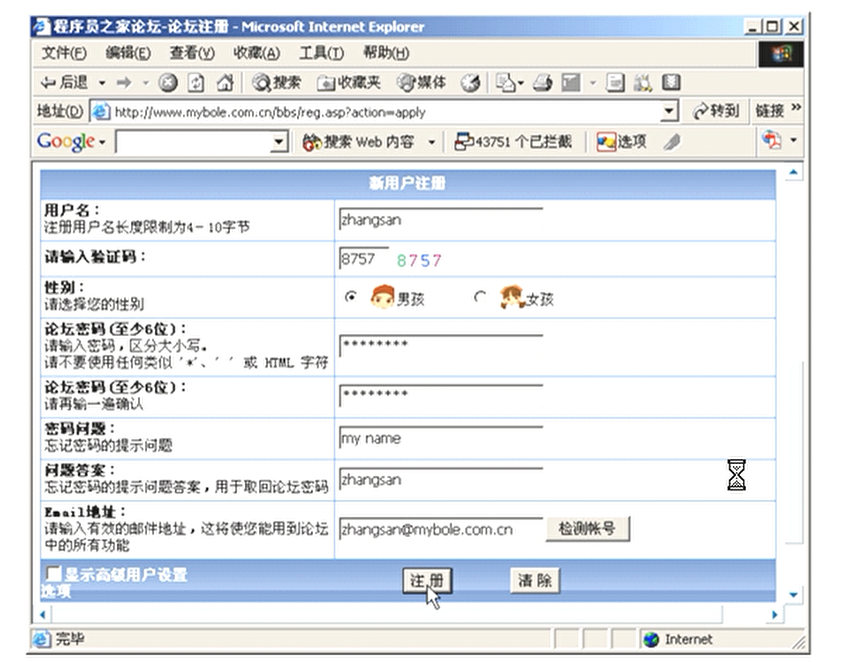

HTML交互式表单
浏览器提交表单与服务器的交互过程

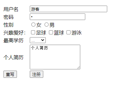

创建表单
使用<form>元素,以及在其中嵌入的相关元素,就可以创建表单。
<form method="get or post" action="URL">
</form>
属性mothod指定向服务器发送表单数据时使用的http方法,可以使get或者是post两种方法中的一种,get是缺省的方法,采用get方法提交表单时,提交的数据被附加到URL的末端,作为URL的一部分发送到服务器端。post是将表单中的信息作为一个数据块发送到服务器端,无论采用那种方法,数据的编码都是相同的。
属性action指定对表单进行处理的脚本的地址,表单提交到服务器之后,交给谁来处理,在action属性中指定处理者的URL。

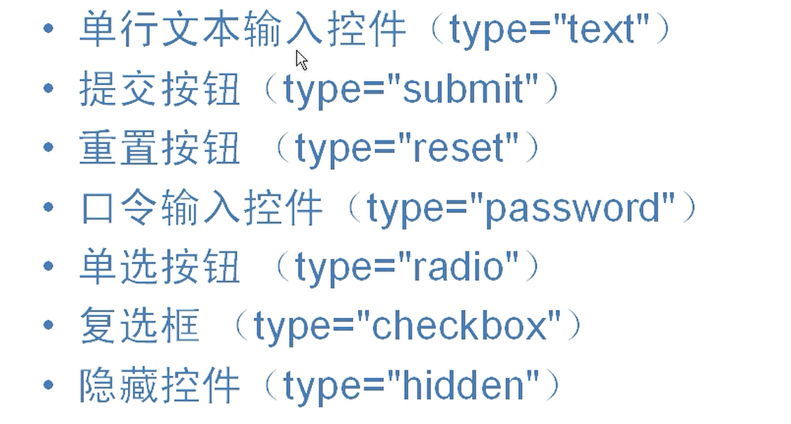

input元素
<input>元素用来接受用户输入的信息,是一个带有属性的空元素,用来创建表单中的控件
<input type="type" name="name" size="size" value="value">
type是指定要创建的控件的类型,name是指定控件的名称,处理表单的服务器端脚本可以获得以名称-值对所表示的表单数据,利用名称,可以取出对应的值,name的属性在表单中并不显示,属性size是指定表单中的控件的初始宽度,value指定控件的初始值。
列表框
列表框允许用户从一个下拉框中选择一项或者多项
列表框由<select>元素创建,列表框中的各个选项用<option>元素提供。
多行文本输入控件
<textarea name="name" rows="number of rows" cols="number of columns">  </textarea>
创建多行文本输入控件的语法:
rows指定文本输入控件可视区域显示的文本行数,cols指定文本输入控件可视区域显示的宽度,在开始标签和结束标签之间出现的文本,将作为文本输入控件中的初始文本显示。
