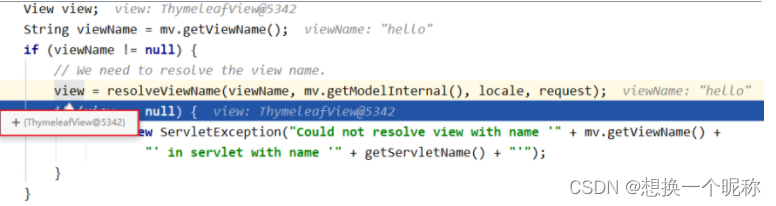

当工程引入jstl的依赖,转发视图会自动转换为jstlView,若使用的视图技术为Thymleaf,在springMVC的配置文件中配置了Thymleaf的视图解析器,由此视图解析器解析之后所得到的是ThymleafView。
1、ThymleafView
当控制器方法总所设置的视图名称没有任何前缀时,此时的视图名称会被springMVC配置文件中所配置的视图解析器解析,视图名称拼接视图前缀和视图后缀所得到的路径,会通过转发的方式实现跳转。
