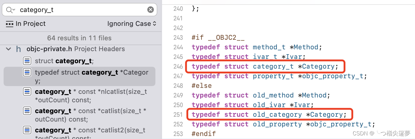

  • 在 Clang 之前,先看一下分类的数据结构,在 Apple 官方文档中说明如下:
  • 我们都知道:不管是对象还是类,存储在内存空间都是结构体的形式,id -> objc-object,Class -> objc_class,同样 Category 对应的结构体如下:
    • 过时的分类定义如下:
    • 现在的分类定义如下:
  • category_t 结构体的具体定义如下:
