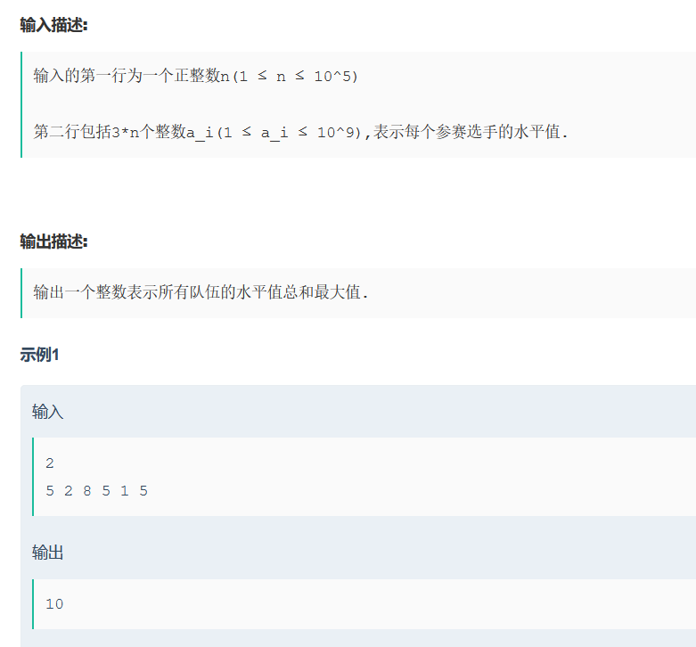

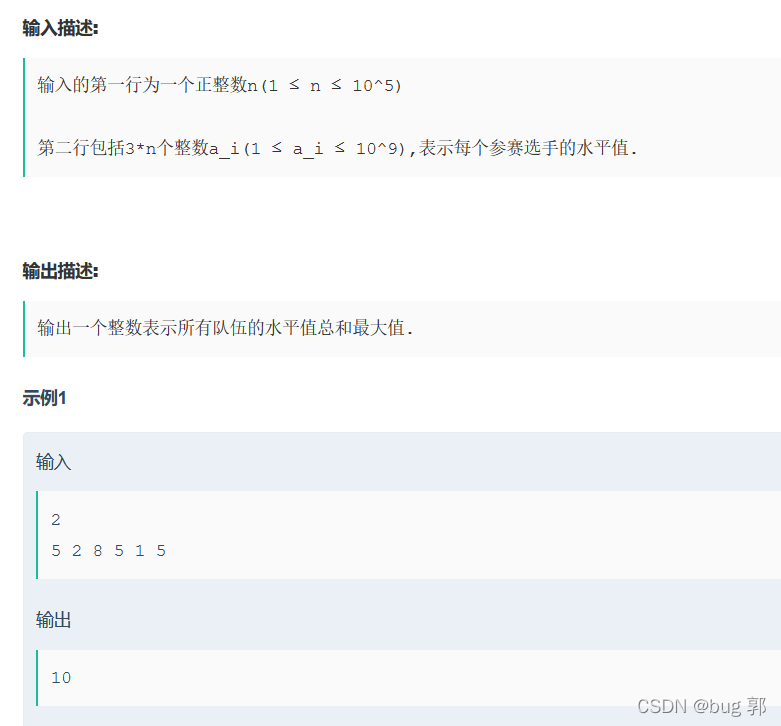

题目描述:
牛牛举办了一次编程比赛,参加比赛的有3*n个选手,每个选手都有一个水平值a_i.现在要将这些选手进行组队,一共组成n个队伍,即每个队伍3人.牛牛发现队伍的水平值等于该队伍队员中第二高水平值。
例如:
一个队伍三个队员的水平值分别是3,3,3.那么队伍的水平值是3
一个队伍三个队员的水平值分别是3,2,3.那么队伍的水平值是3
一个队伍三个队员的水平值分别是1,5,2.那么队伍的水平值是2
为了让比赛更有看点,牛牛想安排队伍使所有队伍的水平值总和最大。
如样例所示:
如果牛牛把6个队员划分到两个队伍
如果方案为:
team1:{1,2,5}, team2:{5,5,8}, 这时候水平值总和为7.
而如果方案为:
team1:{2,5,8}, team2:{1,5,5}, 这时候水平值总和为10.
没有比总和为10更大的方案,所以输出10.
